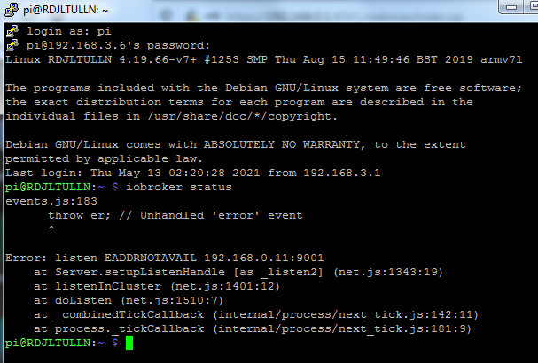

    hi @lls
    Leider muss ich wieder mal um Hilfe bitten. war die letzten Monate schwer krank und mein Master/Slavesystem hat es sprichwörtlich zerlegt.
    Vor einigen Monaten ist durch einen Stromausfall, die Hauptplatte von meiner Synology eingegangen, wo der Master ioBroker mittels Docker oben war. zum Glück hatte ich ein etwas älteres Backup. Dieses habe ich auf einen Raspi 4B mit 4 GB aufgespielt und somit funktioniert in der Wohnung wieder alles.
    Mein Problem ist nun, der Slave der 40 km weiter weg steht und den Garten steuern sollte.
    Dort sind nun aufgrund der Neuinstallation des Masters " js-Controller und Node.js" veraltet, bekomme auch auf dem Slave, warum auch immer kein Update hin, weil immer die selbe FM kommt:
    pi@RDJLTULLN:~ $ iobroker status
    events.js:183
          throw er; // Unhandled 'error' event
    Error: listen EADDRNOTAVAIL 192.168.0.11:9001
        at Server.setupListenHandle [as _listen2] (net.js:1343:19)
        at listenInCluster (net.js:1401:12)
        at doListen (net.js:1510:7)
        at _combinedTickCallback (internal/process/next_tick.js:142:11)
        at process._tickCallback (internal/process/next_tick.js:181:9)

    wenn ich iobroker status eingeben kommt folgendes:
    events.js:183
    bitte um hilfe, THX

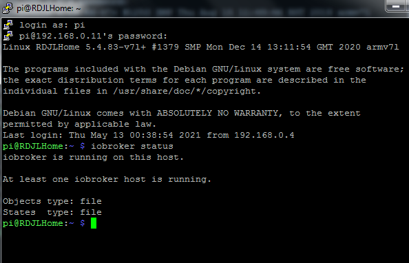

            @all
            sorry das ich mich jetzt erst wieder melde, geht mir nicht so besonders. will das problem aber lösen, daher bitte um geduld und etwas nachsicht, thx
            @haselchen
            ja der slave ist veraltet, weil ich ja beim Stromausfall im jänner, ein backup auf einen raspi 4 aufspielen musste und dort das OS dann aktueller war.
            der slave ist erreichbar und ich kann ihn per putty auch erreichen, er ist nach wie vor per openvpn in mein heimnetz wo der master steht verbunden und wenn ich iobroker start am slave eingebe kommen eben diese FM:
            host.RDJLHome	2021-05-15 07:59:24.416	error	Objects 192.168.3.6:41332 (Init=false) Redis error:Error: Invalid Chunk: parse failed
            falsehost.RDJLHome	2021-05-15 07:59:22.328	error	States 192.168.3.6:47872 (Init=false) Redis error:Error: Invalid Chunk: parse failed
            falsehost.RDJLHome	2021-05-15 07:59:19.332	error	Objects 192.168.3.6:41328 (Init=false) Redis error:Error: Invalid Chunk: parse failed
            falsehost.RDJLHome	2021-05-15 07:59:17.245	error	States 192.168.3.6:47868 (Init=false) Redis error:Error: Invalid Chunk: parse failed
            falsemusiccast.0	2021-05-15 07:59:14.986	debug	(5503) system.adapter.admin.0: logging true
            falsehost.RDJLHome	2021-05-15 07:59:14.230	error	Objects 192.168.3.6:41324 (Init=false) Redis error:Error: Invalid Chunk: parse failed
            falsehost.RDJLHome	2021-05-15 07:59:12.138	error	States 192.168.3.6:47864 (Init=false) Redis error:Error: Invalid Chunk: parse failed
            falsehost.RDJLHome	2021-05-15 07:59:11.084	error	Objects 192.168.3.6:41320 (Init=false) Redis error:Error: Invalid Chunk: parse failed
            falsehost.RDJLHome	2021-05-15 07:59:09.674	error	Objects 192.168.3.6:41318 (Init=false) Redis error:Error: Invalid Chunk: parse failed
            falsehost.RDJLHome	2021-05-15 07:59:09.280	error	States 192.168.3.6:47858 (Init=false) Redis error:Error: Invalid Chunk: parse failed
            falsehost.RDJLHome	2021-05-15 07:59:08.625	error	Objects 192.168.3.6:41314 (Init=false) Redis error:Error: Invalid Chunk: parse failed
            falsehost.RDJLHome	2021-05-15 07:59:08.604	error	States 192.168.3.6:47854 (Init=false) Redis error:Error: Invalid Chunk: parse failed
            @Homoran
            wie schon erwähnt die versions unterscheide kommen daher, weil ich den master nach einem stromausfall auf einer anderen Hardware neu installiert habe und das backup eingespielt hatte.
            es muss ja eine lösung geben wenn zb, der Slave zb. hardware technisch kaputt wäre, wider das hinzubekommen. leigen nicht alle wichtigen daten auf dem Master? ich sehe ja alle Adapter, Scripte und Objekte am Master von Slave!

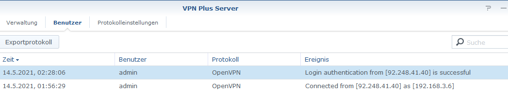

            Aktueller Screenshot vom Slave:
            Aktueller Screenshot vom Master:
            und wie schon erwähnt die vpn verbindung steht und ist aktiv

                                    Ping vom Master zum Slave
                                    pi@RDJLHome:/opt/iobroker$ ping 192.168.3.6
                                    PING 192.168.3.6 (192.168.3.6) 56(84) bytes of data.
                                    64 bytes from 192.168.3.6: icmp_seq=1 ttl=63 time=31.0 ms
                                    64 bytes from 192.168.3.6: icmp_seq=2 ttl=63 time=28.4 ms
                                    64 bytes from 192.168.3.6: icmp_seq=3 ttl=63 time=37.0 ms
                                    64 bytes from 192.168.3.6: icmp_seq=4 ttl=63 time=34.1 ms
                                    64 bytes from 192.168.3.6: icmp_seq=5 ttl=63 time=43.3 ms
                                    64 bytes from 192.168.3.6: icmp_seq=6 ttl=63 time=47.9 ms
                                    kann ich nicht die zwei irgendwie wieder trennen und neu zum multihostsystem machen ohne das viel verloren geht ?
