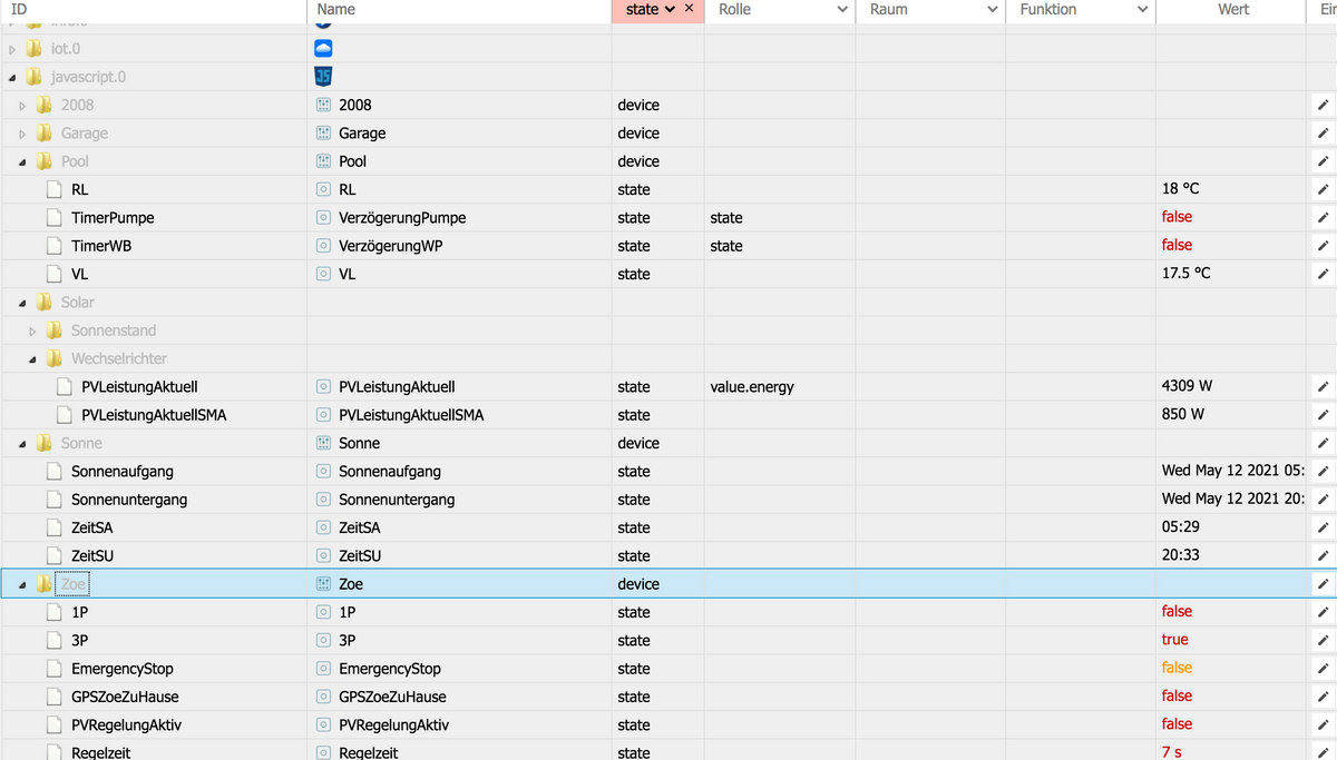

    Hallo 👍
    mir wurde das gezeigt, hab ich total übersehen bisher, nun denn
    ich möchte, wenn es den Datenpunkt nicht gibt, diesen erzeugen und gut
    es soll dazu keine Fehlermeldung im Log generiert werden.
    Wie gehe ich da korrekt vor?
    DAnke!!

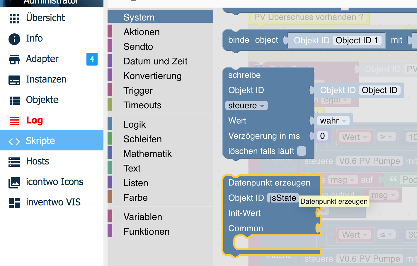

        @humidor
        Wie Du den von Dir gezeigten Blockly Baustein verwenden kannst siehst Du hier vielleicht etwas besser.
        https://forum.iobroker.net/post/240223

            @glasfaser Ja grundsätzlich richtig, ginge das auch in Blockly, in JS bin ich verloren.
            nehme an dass der "Create State" so wie sein Name funktioniert (zeigt mir auch der Link)
            nur wie triggere ich ihn, es soll nur zum Start des Scipts diesen erzeugen, wenn er nicht vorhanden ist.

              @Humidor
              was meinst Du damit ?
              Und das hier
              Das macht der Baustein ja. (und wenn er vorhanden ist, dann wird er nicht mehr erstellt, dann ist er ja schon da)
              HumidorH 2 Antworten Letzte Antwort

                @dslraser achso, so einfach, na dann TOP! werde ich gleich testen ;)

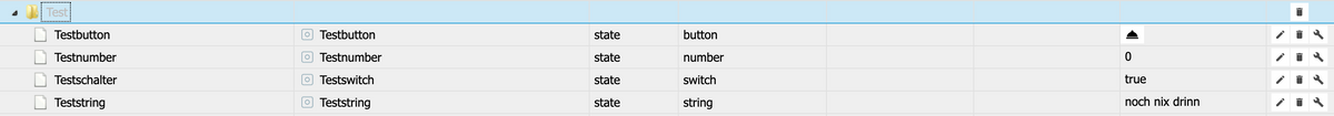

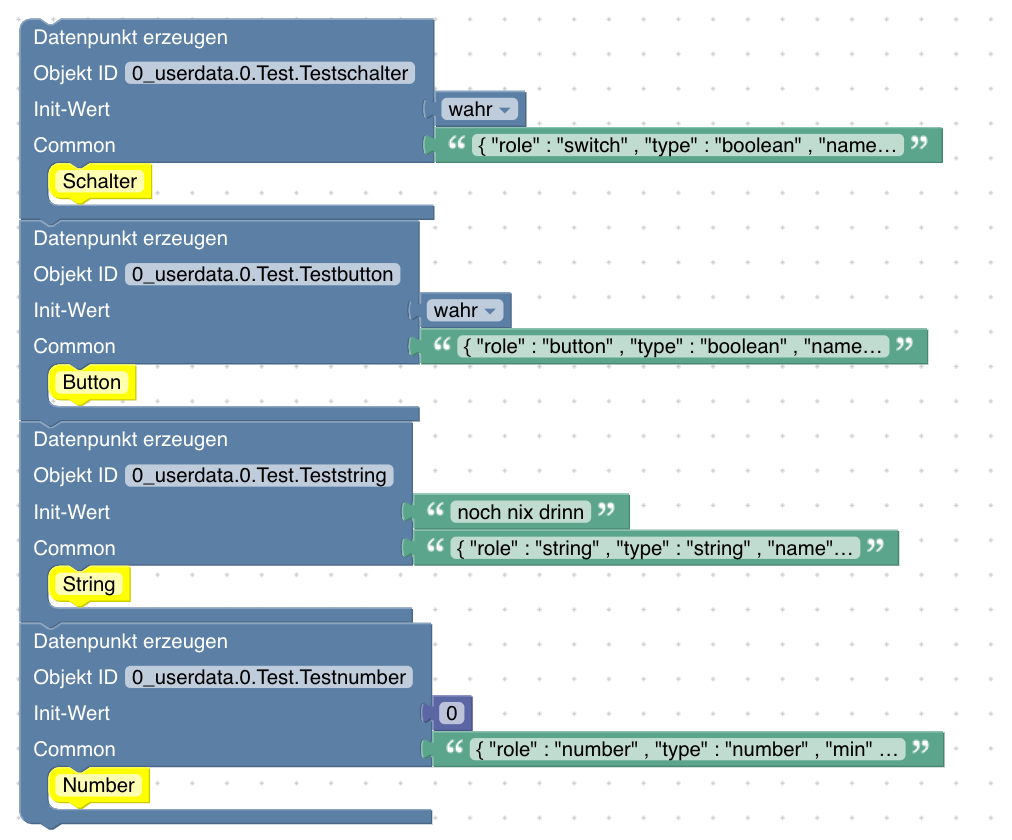

                    @humidor
                    habe auch gerade ein Testbeispiel erstellt

                    @Humidor
                    wie sind hier die Einstellungen, gibts dazu eine Dok? kann man zBps. role weglassen?
                    ja, gibt eine Doku, muss ich erst den Link suchen
                    Edit: Hier zum nachlesen
                    https://github.com/ioBroker/ioBroker/blob/master/doc/STATE_ROLES.md

                      @Humidor

                                @dslraser schon klar, was ist wenn icht state weg lasse?
                                also, ich habe im Baustein Datenpunkt erzeugen eine Debug Ausgabe gemacht,
                                nun fragt sich, wird bei jedem Start des Script der Datenpunkt wieder angelegt oder nur die Debugausgabe gemacht?
                                dann noch diese warn ??
                                javascript.0	2021-05-12 12:51:35.879	info	(10496) script.js.common.Pool: Pool - Objekt "Poo.Timer.WP" deklariert
                                javascript.0	2021-05-12 12:51:35.878	info	(10496) script.js.common.Pool: Pool - Objekt "Poo.Timer.Pumpe" deklariert
                                javascript.0	2021-05-12 12:51:35.866	info	(10496) script.js.common.Pool: registered 7 subscriptions and 0 schedules
                                javascript.0	2021-05-12 12:51:35.859	info	(10496) Start javascript script.js.common.Pool
                                javascript.0	2021-05-12 12:51:35.759	warn	(10496) unsubscribe: empty name
                                javascript.0	2021-05-12 12:51:35.758	info	(10496) Stop script script.js.common.Pool
                                javascript.0	2021-05-12 12:51:15.346	info	(10496) script.js.common.Pool: Pool - Objekt "Poo.Timer.WP" deklariert
                                javascript.0	2021-05-12 12:51:15.345	info	(10496) script.js.common.Pool: Pool - Objekt "Poo.Timer.Pumpe" deklariert
                                javascript.0	2021-05-12 12:51:15.339	info	(10496) script.js.common.Pool: registered 7 subscriptions and 0 schedules
                                javascript.0	2021-05-12 12:51:15.330	info	(10496) Start javascript script.js.common.Pool
                                javascript.0	2021-05-12 12:51:15.307	warn	(10496) unsubscribe: empty name
                                javascript.0	2021-05-12 12:51:15.306	info	(10496) Stop script script.js.common.Pool
                                dslraserD Offline
                                dslraserD Offline
                                dslraser
                                @humidor sagte in Datenpunkt erzeugen, wenn es ihn nicht gibt ?:
                                was ich nicht genau weiß....ich denke angelegt wird er nicht neu, aber vielleicht mit den voreingestellten Werten Initialisiert (also beim Blockly Neustart oder JS-Adapter Neustart oder kompletten Neustart)
                                warum setzt Du nicht die role wenn Du weißt was es wird ? ich weiß auch nicht ob es ohne role okay ist, oder sowieso vom admin angemeckert wird.
                                EDIT: Ich habe es gerade an meinem Testbeispiel probiert. Beispiel switch, den habe ich angelegt mit init-wert wahr. Danach das Blockly angehalten und umgestellt auf falsch. Es blieb aber wahr erhalten...
                                HumidorH 1 Antwort Letzte Antwort
                                • dslraserD dslraser

                                  @dslraser habe eigentlich sogut wie nirgends eine Role drin, geschuldet der Unwissenheit....
                                  und wich will nicht mit "button" diesen Knopp angezeigt bekommen sondern den Wert
                                  BG
                                  dslraserD 2 Antworten Letzte Antwort
