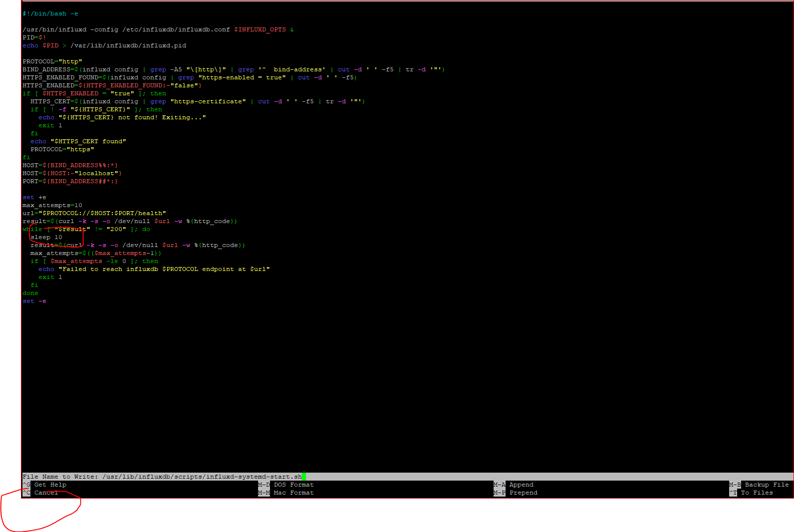

      crunchip Forum Testing Most Active @GOETSCHHOFER last edited by

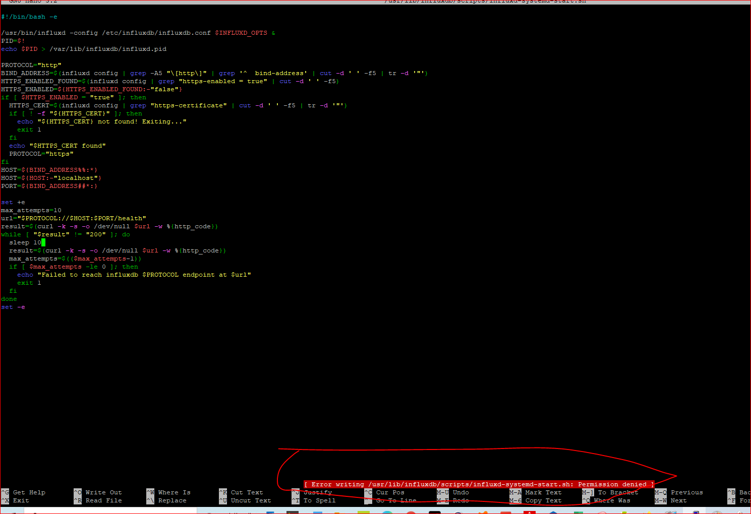

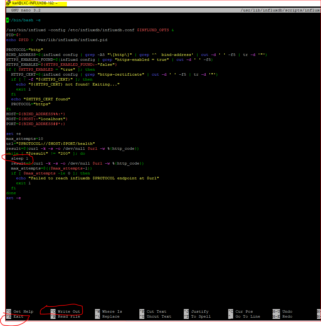

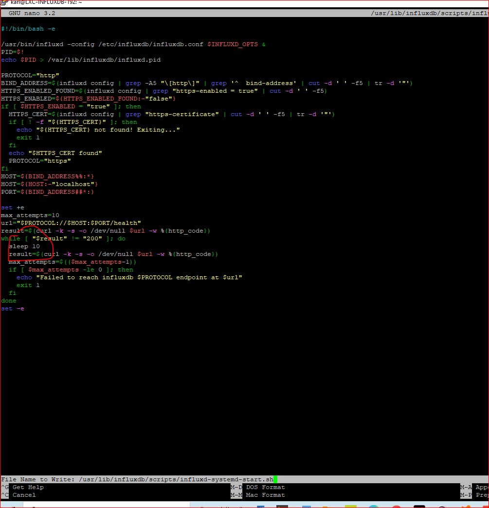

      @goetschhofer sagte in Anfänger sucht Hilfe bei Install. proxmox auf INTELNUC8i3BEK:
      dass man die Zeit noch von 1 auf 10 hochändern muss
      wenn es zu Problemen kommen sollte und der influx Dienst nicht startet
      G 1 Reply Last reply Reply Quote 0
      • G
        GOETSCHHOFER @crunchip last edited by
        @crunchip said in Anfänger sucht Hilfe bei Install. proxmox auf INTELNUC8i3BEK:
        O.k. d. h. ich lass dies mal so ohne Änderung.
        Vielen Dank für die Mühe.

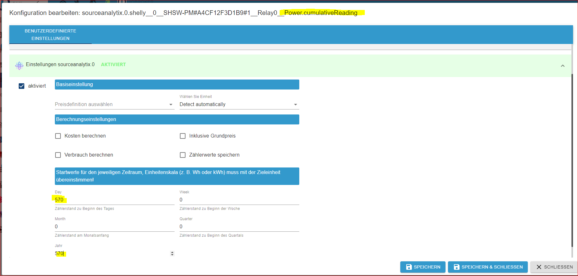

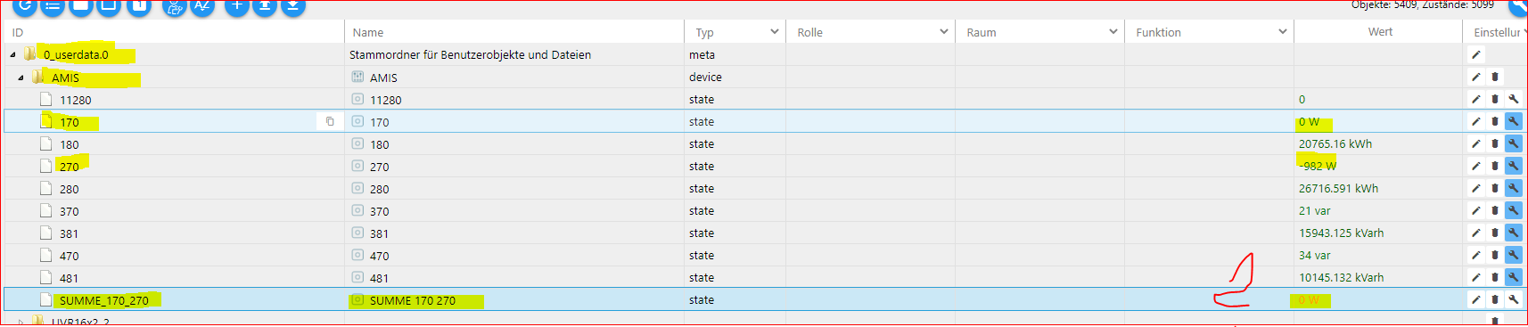

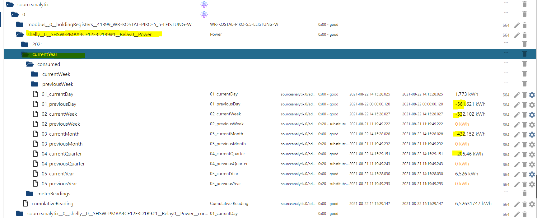

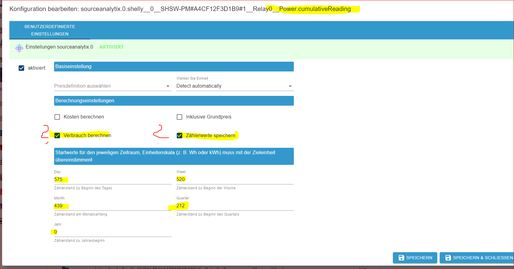

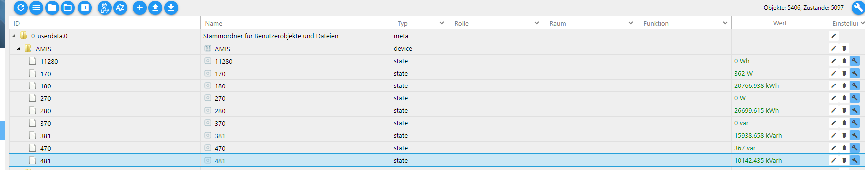

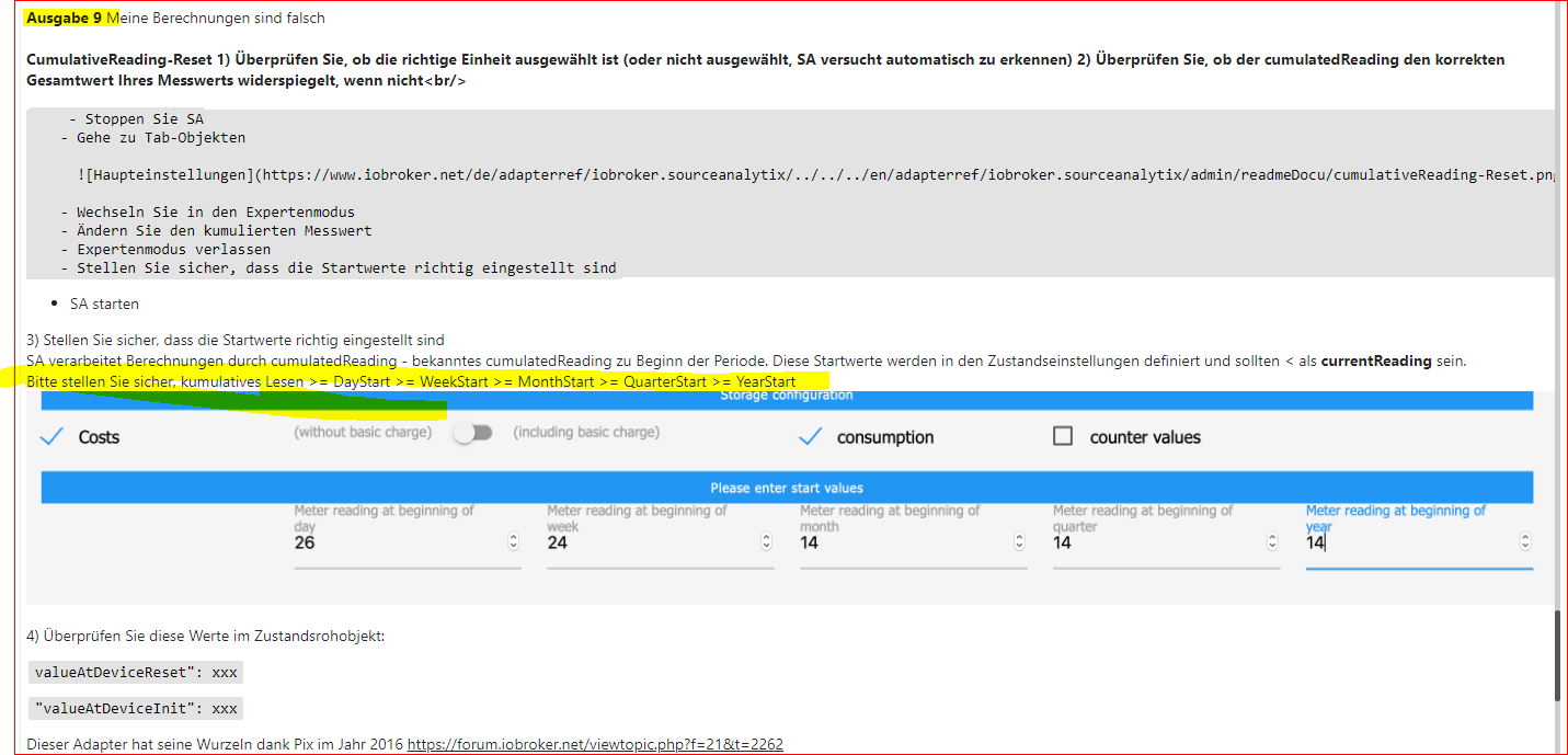

          Ich habe mir gestern bei meinem Tohuwabohu negative Werte in sourceanalytix bei meinem Shelly1PM für die Schwimmbadpumpe eingefangen. Der kumulierte Werte ist so ca. 570 kWh.
          Wie kann ich diese denn wieder ausbessern ?
          Danke im Voraus.

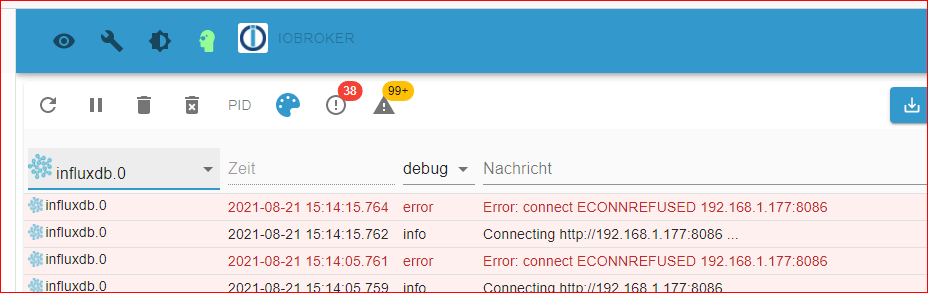

            crunchip Forum Testing Most Active @GOETSCHHOFER last edited by crunchip
            @goetschhofer du hast ja geschrieben, das Influx läuft, du kannst notfalls auch nochmal prüfen in dem du dort
            sudo systemctl status influxdb
            oder
            influxd
            eingibst
            steht im Adapter beschrieben, bei Ausgabe 9 Meine Berechnungen sind falsch
            G 2 Replies Last reply Reply Quote 0
            • G
              Ich denke dies läuft sauber, habe auch laufend Werte in Grafana.
               Loaded: loaded (/lib/systemd/system/influxdb.service; enabled; vendor preset: enabled)
                 Active: active (running) since Sat 2021-08-21 15:21:52 CEST; 23h ago
                   Docs: https://docs.influxdata.com/influxdb/
                Process: 1204 ExecStart=/usr/lib/influxdb/scripts/influxd-systemd-start.sh (code=exited, status=0/SUCCESS)
               Main PID: 1205 (influxd)
                  Tasks: 13 (limit: 4915)
                 Memory: 1.2G
                 CGroup: /system.slice/influxdb.service
                         `-1205 /usr/bin/influxd -config /etc/influxdb/influxdb.conf
              Aug 22 14:51:02 LXC-INFLUXDB-192 influxd-systemd-start.sh[1204]: [httpd] 192.168.1.176 - admin [22/Aug/2021:14:51:02 +0200] "POST /write?database=iobroker&db=iobroker&p=%5BREDACTED%5D&precision=ms&u=admin HTTP/1.1 " 204 0 "-" "-" 9b304b1
              Aug 22 14:51:02 LXC-INFLUXDB-192 influxd-systemd-start.sh[1204]: [httpd] 192.168.1.176 - admin [22/Aug/2021:14:51:02 +0200] "POST /write?database=iobroker&db=iobroker&p=%5BREDACTED%5D&precision=ms&u=admin HTTP/1.1 " 204 0 "-" "-" 9b304de
              Aug 22 14:51:02 LXC-INFLUXDB-192 influxd-systemd-start.sh[1204]: [httpd] 192.168.1.176 - admin [22/Aug/2021:14:51:02 +0200] "POST /write?database=iobroker&db=iobroker&p=%5BREDACTED%5D&precision=ms&u=admin HTTP/1.1 " 204 0 "-" "-" 9b3068a
              Aug 22 14:51:02 LXC-INFLUXDB-192 influxd-systemd-start.sh[1204]: [httpd] 192.168.1.176 - admin [22/Aug/2021:14:51:02 +0200] "POST /write?database=iobroker&db=iobroker&p=%5BREDACTED%5D&precision=ms&u=admin HTTP/1.1 " 204 0 "-" "-" 9b307f8
              Aug 22 14:51:02 LXC-INFLUXDB-192 influxd-systemd-start.sh[1204]: [httpd] 192.168.1.176 - admin [22/Aug/2021:14:51:02 +0200] "POST /write?database=iobroker&db=iobroker&p=%5BREDACTED%5D&precision=ms&u=admin HTTP/1.1 " 204 0 "-" "-" 9b31662
              Aug 22 14:51:03 LXC-INFLUXDB-192 influxd-systemd-start.sh[1204]: [httpd] 192.168.1.176 - admin [22/Aug/2021:14:51:03 +0200] "POST /write?database=iobroker&db=iobroker&p=%5BREDACTED%5D&precision=ms&u=admin HTTP/1.1 " 204 0 "-" "-" 9b9ec93
              Aug 22 14:51:03 LXC-INFLUXDB-192 influxd-systemd-start.sh[1204]: [httpd] 192.168.1.176 - admin [22/Aug/2021:14:51:03 +0200] "POST /write?database=iobroker&db=iobroker&p=%5BREDACTED%5D&precision=ms&u=admin HTTP/1.1 " 204 0 "-" "-" 9bbeb7e
              Aug 22 14:51:03 LXC-INFLUXDB-192 influxd-systemd-start.sh[1204]: [httpd] 192.168.1.176 - admin [22/Aug/2021:14:51:03 +0200] "POST /write?database=iobroker&db=iobroker&p=%5BREDACTED%5D&precision=ms&u=admin HTTP/1.1 " 204 0 "-" "-" 9bbf1eb
              Aug 22 14:51:03 LXC-INFLUXDB-192 influxd-systemd-start.sh[1204]: [httpd] 192.168.1.176 - admin [22/Aug/2021:14:51:03 +0200] "POST /write?database=iobroker&db=iobroker&p=%5BREDACTED%5D&precision=ms&u=admin HTTP/1.1 " 204 0 "-" "-" 9bbf323
              Aug 22 14:51:03 LXC-INFLUXDB-192 influxd-systemd-start.sh[1204]: [httpd] 192.168.1.176 - admin [22/Aug/2021:14:51:03 +0200] "POST /write?database=iobroker&db=iobroker&p=%5BREDACTED%5D&precision=ms&u=admin HTTP/1.1 " 204 0 "-" "-" 9bbf217
              karl@LXC-INFLUXDB-192:~$ ^C
              karl@LXC-INFLUXDB-192:~$ influxd
               8888888           .d888 888                   8888888b.  888888b.
                 888            d88P"  888                   888  "Y88b 888  "88b
                 888            888    888                   888    888 888  .88P
                 888   88888b.  888888 888 888  888 888  888 888    888 8888888K.
                 888   888 "88b 888    888 888  888  Y8bd8P' 888    888 888  "Y88b
                 888   888  888 888    888 888  888   X88K   888    888 888    888
                 888   888  888 888    888 Y88b 888 .d8""8b. 888  .d88P 888   d88P
               8888888 888  888 888    888  "Y88888 888  888 8888888P"  8888888P"
              2021-08-22T12:52:38.152198Z     info    InfluxDB starting       {"log_id": "0W7UZjY0000", "version": "1.8.9", "branch": "1.8", "commit": "d9b56321d579"}
              2021-08-22T12:52:38.152213Z     info    Go runtime      {"log_id": "0W7UZjY0000", "version": "go1.13.8", "maxprocs": 2}
              run: open server: listen: listen tcp 0.0.0.0:8088: bind: address already in use
              • crunchip
                @goetschhofer ja passt
                G 1 Reply Last reply Reply Quote 1

                  GOETSCHHOFER @crunchip last edited by GOETSCHHOFER
                  Ich brauche hier nur den Tageswert, Jahreswert und den kumulierten Wert.
                  Muss ich trotzdem alle Werte wie hier beschrieben als Startwert korrigieren ?
                  Oder kann ich die nicht notwendigen auf Null setzen ?
                  Aktuell habe ich ja cumulative reading noch nicht in Verwendung.
                  Reicht es wenn ich nur das cumuliative reading korrigiere, hier Tag und Jahr und alles andere macht sourceanalytix von selbst ?
                  Habe mal 2 Werte eingetragen, aber noch nicht abgespeichert.

                    • crunchip
                      sollten die korrekten Werte wieder rein, wenn du 0 einträgst,z.b bei Year, beginnt er eben von 0 an zu zählen
                      • G
                        Ich habe jetzt aktuell einen kumulierten Wert seit heuer von 580 kWh,
                        Würde jetzt bedeuten, ich trage folgendes ein:
                        Unter Kumulative Reading.
                        Startwert:
                        Day: 575
                        Week: 520
                        Month: 439
                        Quartal: 212
                        Jahr: 0, da ich im Mai bei null gestartet bin.
                        Habe es noch nicht abgespeichert.
                        2 x Hacken setzen ?
                        • crunchip
                          @goetschhofer die korrekten Werte kennst nur du, wenn die so stimmen, trag sie so ein
                          2 x Hacken setzen ?
                          je nachdem was du loggen möchtest, bei Zählerstände, wird dein Zählerstand fortlaufend (meterReadings) geschrieben
                          • G
                            2 x Hacken setzen ?
                            Wäre die Eingabe der Werte so korrekt ?
                            Löscht er hier alle alten Tageswerte oder bleiben die bisherigen Tageswerte erhalten ?
                            Verbrauch berechnen Ja ?
                            • crunchip
                              was meinst du damit, wenn das deine richtigen Zahlen sind, dann ja
                              es gibt doch nur einen Tageswert, der Tag vorher(previous day) bleibt so stehen, der wurde ja schon berechnet, der wird ja heut Nacht um 0:00 eh überschrieben
                              das ist doch das was du bisher machst(consumed)

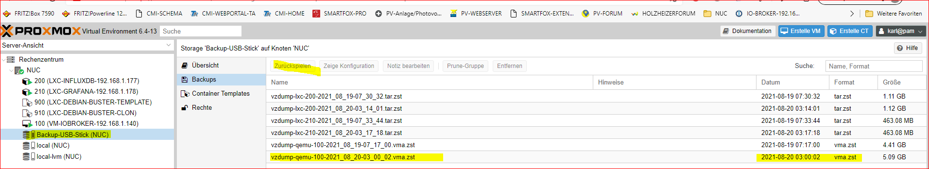

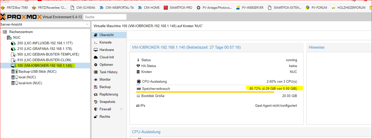

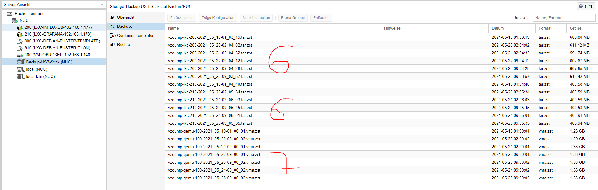

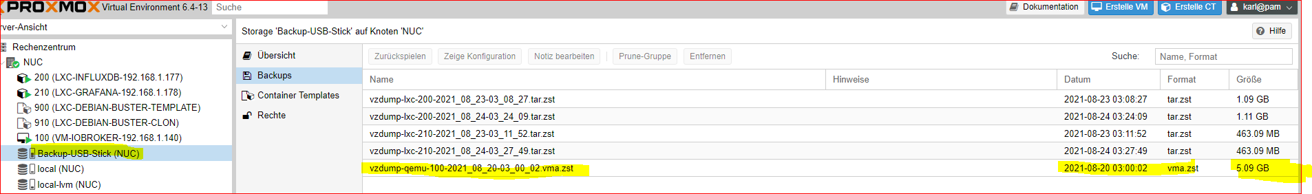

                                @crunchip

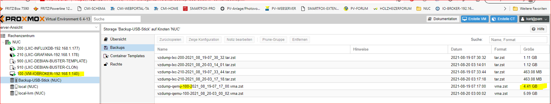

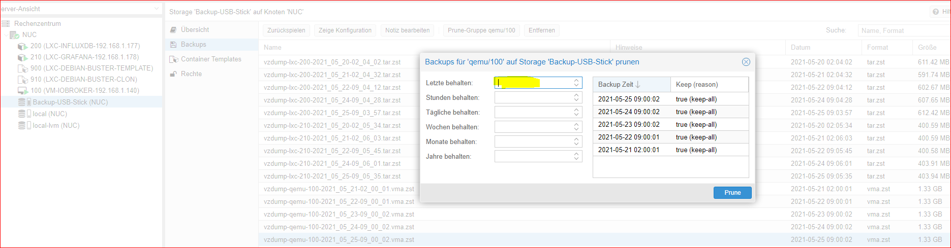

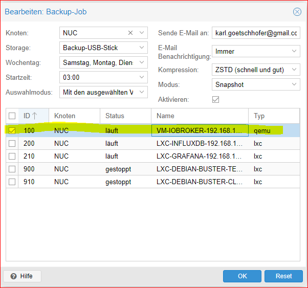

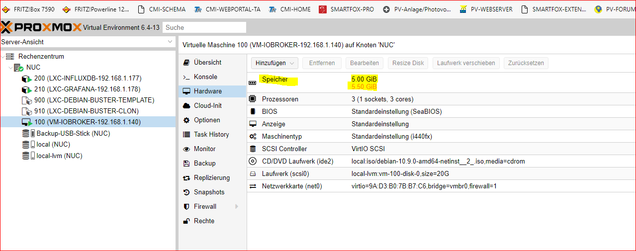

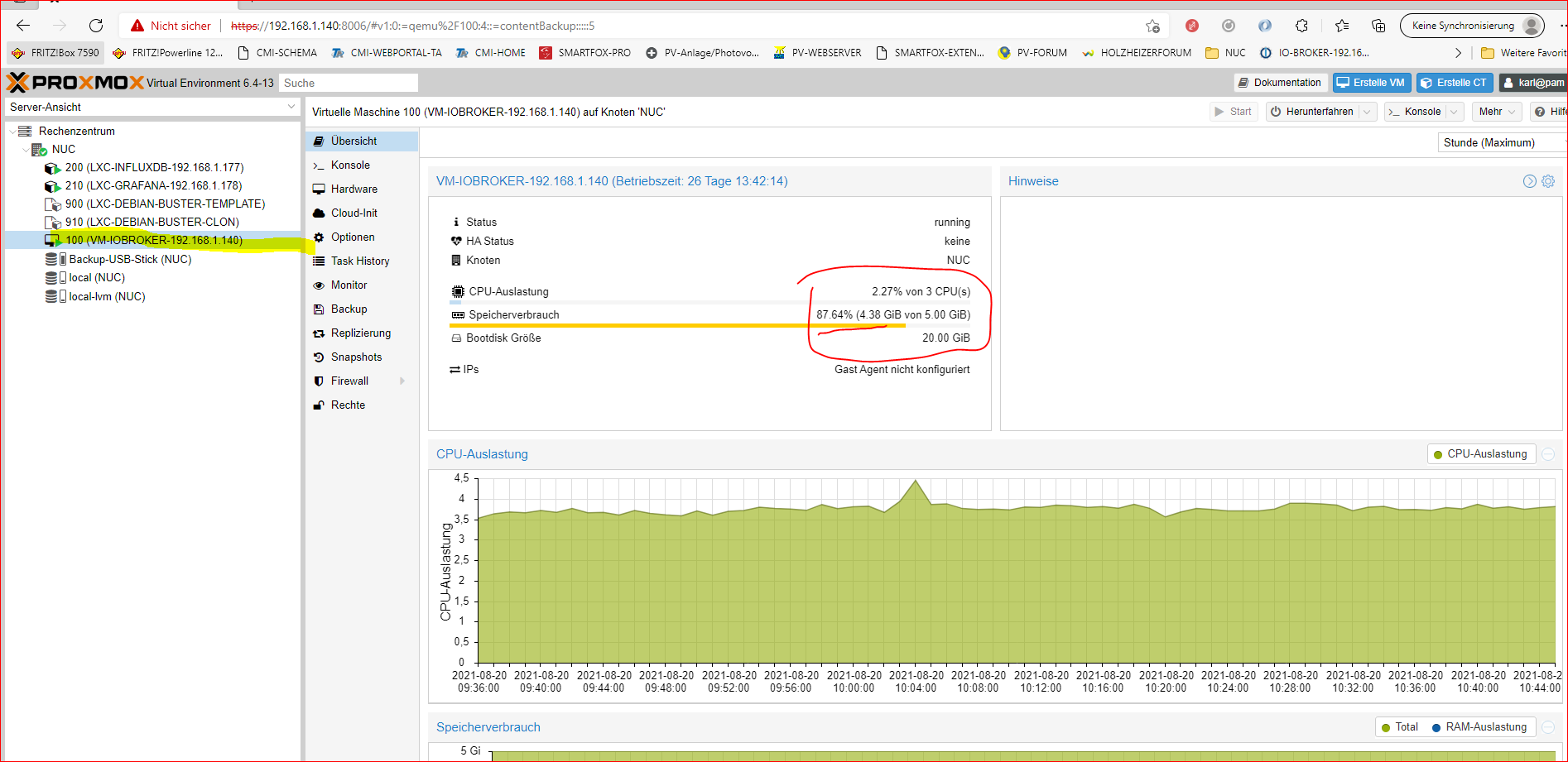

                                Ich hätte eine Frage zum backup im proxmox auf meinen USB-Stick-ca. 15 GB.
                                Die VM-100-iobroker hatte immer so ca. 4 - 5 GB. Hatte er auch bis vor kurzem immer durchgeführt. Aufbewahrung die letzten 2 Tage.
                                Jetzt will er offenbar 20 GB sichern, obwohl ich nur ca. 5 GB habe und bricht natürlich dann ab.
                                Ich habe aber bei den Einstellungen nichts verändert.
                                INFO: trying to get global lock - waiting...
                                INFO: got global lock
                                INFO: starting new backup job: vzdump 100 --compress zstd --mailto karl.goetschhofer@gmail.com --storage Backup-USB-Stick --mode snapshot --node NUC --quiet 1 --mailnotification always --all 0
                                INFO: Starting Backup of VM 100 (qemu)
                                INFO: Backup started at 2021-08-24 15:02:54
                                INFO: status = running
                                INFO: VM Name: VM-IOBROKER-192.168.1.140
                                INFO: include disk 'scsi0' 'local-lvm:vm-100-disk-0' 20G
                                INFO: backup mode: snapshot
                                INFO: ionice priority: 7
                                INFO: creating vzdump archive '/media/USB-NUC-NAS/dump/vzdump-qemu-100-2021_08_24-15_02_54.vma.zst'
                                INFO: started backup task '4face99a-f740-4231-8d34-8372a8f6805c'
                                INFO: resuming VM again
                                INFO:   0% (163.1 MiB of 20.0 GiB) in 3s, read: 54.4 MiB/s, write: 11.0 MiB/s
                                INFO:   1% (210.2 MiB of 20.0 GiB) in 7s, read: 11.8 MiB/s, write: 9.2 MiB/s
                                INFO:   2% (409.6 MiB of 20.0 GiB) in 22s, read: 13.3 MiB/s, write: 11.0 MiB/s
                                INFO:   3% (619.9 MiB of 20.0 GiB) in 38s, read: 13.1 MiB/s, write: 11.0 MiB/s
                                INFO:   4% (822.9 MiB of 20.0 GiB) in 54s, read: 12.7 MiB/s, write: 12.1 MiB/s
                                INFO:   5% (1.0 GiB of 20.0 GiB) in 1m 9s, read: 14.0 MiB/s, write: 12.3 MiB/s
                                INFO:   6% (1.2 GiB of 20.0 GiB) in 1m 25s, read: 12.7 MiB/s, write: 11.1 MiB/s
                                INFO:   7% (1.4 GiB of 20.0 GiB) in 1m 41s, read: 13.1 MiB/s, write: 11.9 MiB/s
                                INFO:   8% (1.6 GiB of 20.0 GiB) in 1m 58s, read: 11.8 MiB/s, write: 10.2 MiB/s
                                INFO:   9% (1.8 GiB of 20.0 GiB) in 2m 20s, read: 9.2 MiB/s, write: 8.9 MiB/s
                                INFO:  10% (2.0 GiB of 20.0 GiB) in 2m 38s, read: 11.1 MiB/s, write: 11.0 MiB/s
                                INFO:  11% (2.2 GiB of 20.0 GiB) in 2m 47s, read: 23.8 MiB/s, write: 11.9 MiB/s
                                INFO:  12% (2.4 GiB of 20.0 GiB) in 3m 7s, read: 10.1 MiB/s, write: 10.1 MiB/s
                                INFO:  13% (2.6 GiB of 20.0 GiB) in 3m 20s, read: 16.9 MiB/s, write: 13.7 MiB/s
                                INFO:  14% (2.8 GiB of 20.0 GiB) in 3m 30s, read: 18.6 MiB/s, write: 17.1 MiB/s
                                INFO:  15% (3.0 GiB of 20.0 GiB) in 3m 36s, read: 35.6 MiB/s, write: 24.4 MiB/s
                                INFO:  16% (3.2 GiB of 20.0 GiB) in 3m 46s, read: 19.6 MiB/s, write: 19.0 MiB/s
                                INFO:  17% (3.4 GiB of 20.0 GiB) in 4m 4s, read: 11.3 MiB/s, write: 10.0 MiB/s
                                INFO:  18% (3.6 GiB of 20.0 GiB) in 4m 19s, read: 13.5 MiB/s, write: 11.5 MiB/s
                                INFO:  19% (3.8 GiB of 20.0 GiB) in 4m 34s, read: 14.5 MiB/s, write: 13.0 MiB/s
                                INFO:  20% (4.1 GiB of 20.0 GiB) in 4m 41s, read: 47.2 MiB/s, write: 27.0 MiB/s
                                INFO:  21% (4.2 GiB of 20.0 GiB) in 4m 45s, read: 19.8 MiB/s, write: 19.8 MiB/s
                                INFO:  22% (4.4 GiB of 20.0 GiB) in 4m 58s, read: 15.6 MiB/s, write: 15.6 MiB/s
                                INFO:  23% (4.6 GiB of 20.0 GiB) in 5m 9s, read: 18.5 MiB/s, write: 18.4 MiB/s
                                INFO:  24% (4.8 GiB of 20.0 GiB) in 5m 22s, read: 15.1 MiB/s, write: 14.7 MiB/s
                                INFO:  25% (5.0 GiB of 20.0 GiB) in 5m 33s, read: 18.8 MiB/s, write: 17.1 MiB/s
                                INFO:  26% (5.2 GiB of 20.0 GiB) in 5m 44s, read: 19.1 MiB/s, write: 15.8 MiB/s
                                INFO:  27% (5.4 GiB of 20.0 GiB) in 6m 1s, read: 12.2 MiB/s, write: 11.6 MiB/s
                                INFO:  28% (5.6 GiB of 20.0 GiB) in 6m 12s, read: 18.5 MiB/s, write: 18.1 MiB/s
                                INFO:  29% (5.8 GiB of 20.0 GiB) in 6m 33s, read: 9.7 MiB/s, write: 9.5 MiB/s
                                INFO:  30% (6.0 GiB of 20.0 GiB) in 6m 53s, read: 10.1 MiB/s, write: 8.5 MiB/s
                                INFO:  31% (6.2 GiB of 20.0 GiB) in 7m 4s, read: 18.5 MiB/s, write: 10.0 MiB/s
                                INFO:  32% (6.4 GiB of 20.0 GiB) in 7m 25s, read: 9.7 MiB/s, write: 9.7 MiB/s
                                INFO:  33% (6.6 GiB of 20.0 GiB) in 7m 50s, read: 8.6 MiB/s, write: 8.1 MiB/s
                                INFO:  34% (6.8 GiB of 20.0 GiB) in 8m 19s, read: 6.8 MiB/s, write: 6.8 MiB/s
                                INFO:  35% (7.0 GiB of 20.0 GiB) in 8m 45s, read: 8.1 MiB/s, write: 8.1 MiB/s
                                INFO:  36% (7.2 GiB of 20.0 GiB) in 9m 16s, read: 6.5 MiB/s, write: 6.5 MiB/s
                                INFO:  37% (7.4 GiB of 20.0 GiB) in 9m 40s, read: 8.6 MiB/s, write: 8.6 MiB/s
                                INFO:  38% (7.6 GiB of 20.0 GiB) in 10m 32s, read: 3.8 MiB/s, write: 3.8 MiB/s
                                INFO:  39% (7.8 GiB of 20.0 GiB) in 11m 24s, read: 4.0 MiB/s, write: 4.0 MiB/s
                                INFO:  40% (8.0 GiB of 20.0 GiB) in 11m 56s, read: 7.6 MiB/s, write: 6.3 MiB/s
                                INFO:  41% (8.2 GiB of 20.0 GiB) in 11m 59s, read: 61.4 MiB/s, write: 35.4 MiB/s
                                INFO:  42% (8.4 GiB of 20.0 GiB) in 12m 16s, read: 10.9 MiB/s, write: 10.9 MiB/s
                                INFO:  43% (8.6 GiB of 20.0 GiB) in 12m 42s, read: 7.8 MiB/s, write: 7.2 MiB/s
                                INFO:  44% (8.8 GiB of 20.0 GiB) in 13m 15s, read: 6.2 MiB/s, write: 6.1 MiB/s
                                INFO:  45% (9.0 GiB of 20.0 GiB) in 14m 42s, read: 2.4 MiB/s, write: 2.4 MiB/s
                                INFO:  46% (9.2 GiB of 20.0 GiB) in 15m 25s, read: 4.7 MiB/s, write: 4.7 MiB/s
                                INFO:  47% (9.4 GiB of 20.0 GiB) in 15m 52s, read: 7.7 MiB/s, write: 7.6 MiB/s
                                INFO:  48% (9.6 GiB of 20.0 GiB) in 16m 51s, read: 3.4 MiB/s, write: 3.4 MiB/s
                                INFO:  49% (9.8 GiB of 20.0 GiB) in 18m 20s, read: 2.3 MiB/s, write: 2.3 MiB/s
                                INFO:  50% (10.0 GiB of 20.0 GiB) in 19m 12s, read: 3.9 MiB/s, write: 3.7 MiB/s
                                INFO:  51% (10.2 GiB of 20.0 GiB) in 19m 28s, read: 13.6 MiB/s, write: 6.9 MiB/s
                                INFO:  52% (10.4 GiB of 20.0 GiB) in 19m 45s, read: 11.3 MiB/s, write: 11.3 MiB/s
                                INFO:  53% (10.6 GiB of 20.0 GiB) in 20m 11s, read: 8.2 MiB/s, write: 7.8 MiB/s
                                INFO:  54% (10.8 GiB of 20.0 GiB) in 20m 41s, read: 6.6 MiB/s, write: 6.6 MiB/s
                                INFO:  55% (11.0 GiB of 20.0 GiB) in 21m 7s, read: 8.2 MiB/s, write: 8.2 MiB/s
                                INFO:  56% (11.2 GiB of 20.0 GiB) in 21m 29s, read: 8.7 MiB/s, write: 8.7 MiB/s
                                INFO:  57% (11.4 GiB of 20.0 GiB) in 22m 39s, read: 3.0 MiB/s, write: 3.0 MiB/s
                                INFO:  58% (11.6 GiB of 20.0 GiB) in 23m 22s, read: 4.7 MiB/s, write: 4.7 MiB/s
                                INFO:  59% (11.8 GiB of 20.0 GiB) in 23m 55s, read: 6.2 MiB/s, write: 5.9 MiB/s
                                INFO:  60% (12.0 GiB of 20.0 GiB) in 25m 3s, read: 3.0 MiB/s, write: 3.0 MiB/s
                                INFO:  61% (12.2 GiB of 20.0 GiB) in 25m 13s, read: 20.7 MiB/s, write: 9.5 MiB/s
                                INFO:  64% (12.9 GiB of 20.0 GiB) in 25m 31s, read: 39.3 MiB/s, write: 4.8 MiB/s
                                INFO:  70% (14.1 GiB of 20.0 GiB) in 25m 34s, read: 425.4 MiB/s, write: 9.9 MiB/s
                                INFO:  71% (14.2 GiB of 20.0 GiB) in 25m 39s, read: 13.0 MiB/s, write: 13.0 MiB/s
                                zstd: error 25 : Write error : No space left on device (cannot write compressed block)
                                INFO:  71% (14.2 GiB of 20.0 GiB) in 25m 41s, read: 10.9 MiB/s, write: 10.9 MiB/s
                                ERROR: vma_queue_write: write error - Broken pipe
                                INFO: aborting backup job
                                ERROR: Backup of VM 100 failed - vma_queue_write: write error - Broken pipe
                                INFO: Failed at 2021-08-24 15:28:36
                                INFO: Backup job finished with errors
                                K crunchip 2 Replies Last reply Reply Quote 0
                                • K
                                  Kueppert @GOETSCHHOFER last edited by

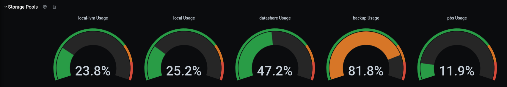

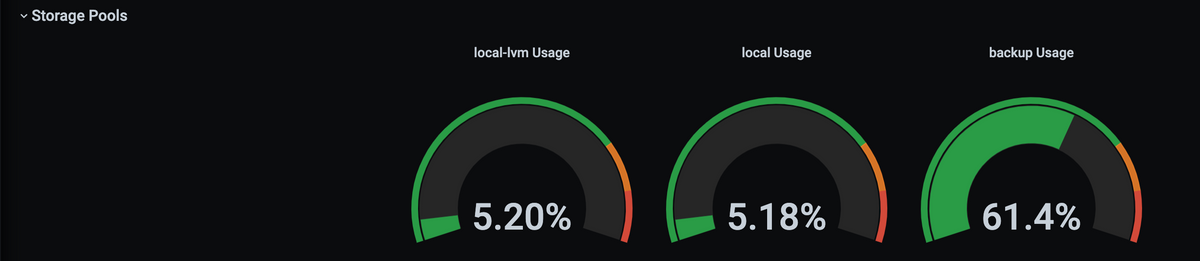

                                  @goetschhofer die 20 GB wird die Größe der Partition sein, die du der VM gegeben hast. Die wird ja komprimiert - und leerer Platz nimmt nichts ein im Backup (fast nix)
                                  • crunchip
                                    das Backup sichert deine VM, diese hat 20GB, durch das Format (zst) werden die 20 GB komprimiert, genutzt wird auf deiner VM ja gar keine 20GB.
                                    entscheidend ist zum einen,
                                    • wie viel Speicher frei ist auf deinem Stick und
                                    wie in deinem Fall, kein Platz um das Backup zwischen zu speichern
                                    • wieviel Platz dein Proxmox root Verzeichnis(local) hat, da dort das Backup zwischengespeichert wird
                                    folge dessen, entweder hast du dein local zu klein gewählt bei der Installation
                                    oder,
                                    was ich eher vermute, daß du zwischenzeitlich mal ein Backup auf local abgelegt hast und somit dir der Platz ausgeht.
                                    Abhilfe, das backup auf local entfernen
                                    • G
                                      oder,

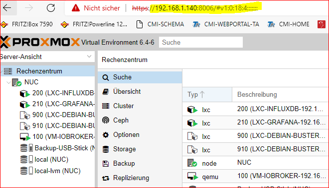

                                      Hallo crunchip,
                                      danke für die genaue Erläuterung.
                                      Habe hier 2 local, 1 x local und 1 x local-lvm.
                                      Hier wäre ja noch riesig freier Speicherplatz, das kann es dann auch nicht sein ?
                                      G crunchip 2 Replies Last reply Reply Quote 0
                                      • G
                                        GOETSCHHOFER @GOETSCHHOFER last edited by
                                        @crunchip
                                        Ich würde mir gerne die Vis-Offline Lizenz bestellen, ich brauche diese zwar jetzt nicht unmittelbar, aber ich habe schon so viel Hilfe aus dem Forum erhalten, dass ich dies auch als Unterstützung sehe.
                                        Wenn ich hier auf Community-Lizenz gehe, dreht sich der Kreis rechts nur.
                                        Was ist unter UUID einzutragen ?
                                        • crunchip
                                          Local-lvm ist dein Lvm für deine einzelnen Maschinen, das tut nichts zur Sache, local ist entscheidend, dort wird im /temp Ordner zwischen gespeichert, aber da ist auch genug Platz, somit sollte das Backup eigentlich stattfinden.
