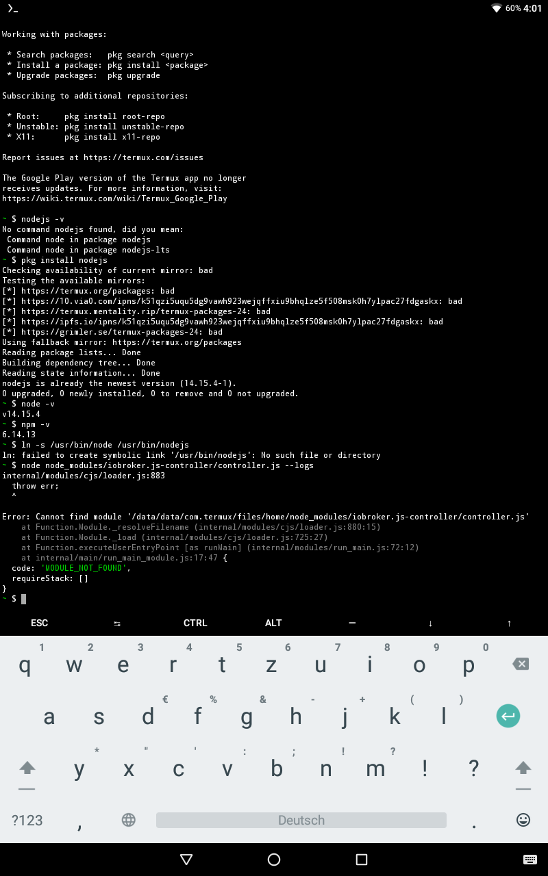

      PhoenixCR @Thomas Braun last edited by
      @thomas-braun
      ~ $ ln -s /usr/bin/node /usr/bin/nodejs
      ln: failed to create symbolic link '/usr/bin/nodejs': No such file or directory

        • P
          @thomas-braun
          Nach der Installation geht er nicht an
          • P
            @thomas-braun
            https://forum.iobroker.net/topic/6673/iobroker-auf-android-laufen-lassen
            • P
              @thomas-braun

                  • P
                    PhoenixCR last edited by
                    Habe es über einem andere link nochmal versucht. Anbei der Ergebnis

                    UncleSam 1 Reply Last reply Reply Quote 0
                    • UncleSam
                      UncleSam Developer @PhoenixCR last edited by
                      @phoenixcr Um es kurz zu fassen: Android wird von ioBroker nicht unterstützt.
                      Die längere Version: der Installer unterstützt Android nicht, du kannst aber versuchen, ioBroker manuell zu installieren.
                      Aber: erwarte bitte keinen Support für sowas. Es gibt wahrscheinlich etwa zehn Leute, die das machen. Viele Adapter werden nicht laufen und es wird sich wohl kein Entwickler finden, der sich die Mühe macht für die wenigen Leute, die das Experiment wagen, etwas zu programmieren.
                      Fazit: wenn du es hinkriegst, freuen sich die anderen sicher über deine Erfahrungen.
                      Vorschlag: Kauf dir für wenige Euros einen Raspberry Pi (wenn du nicht viele Adapter hast, würde sogar ein alter 3b reichen) und du hast zahllose Leute, die dich unterstützen werden und alle Adapter werden einwandfrei funktionieren.
                      P 1 Reply Last reply Reply Quote 2
