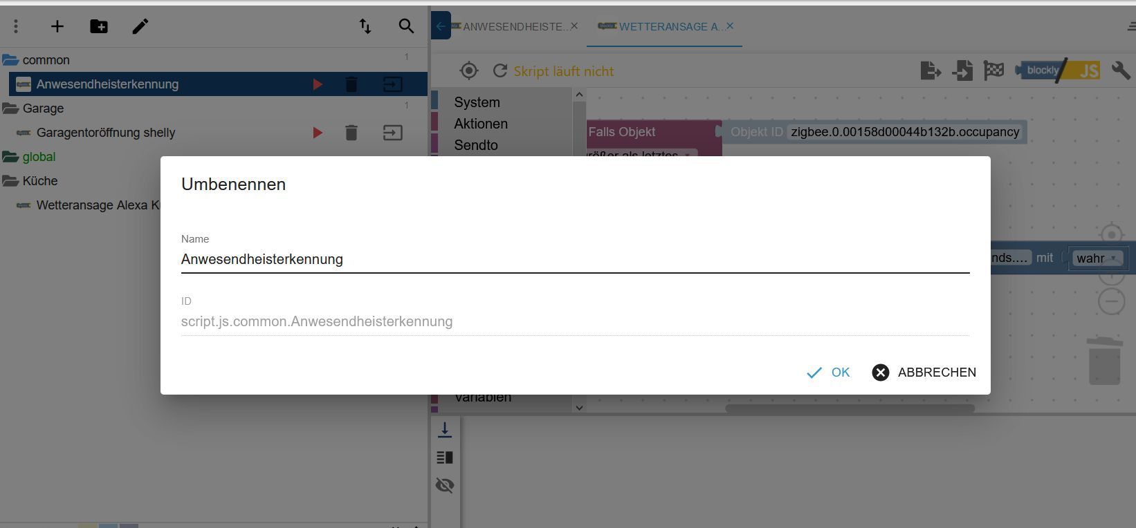

      @kusselin mensch jetzt habe ich einen Script der bei mir schon lief im Common Ordner drin gehabt udn wollte jetzt neue ordner erstellen.......jetzt ist der Script auf einmal weg....bin einfach im Common Ordner auf den Script dann auf den Stift oben und dann im namen einen Zusatz dazu und wollte dann in einen neuen Ordner was aber nicht ging....dann einfach auf O.K aber dann war der script auf einmal weg..... hier mal ein Photo wie das ausgesehen hat....ist der jetzt wirklich weg der Script ??? 😞 das bild das ihr seht ist aber nicht um den script um den es geht wieso kann ich wenn was im Common ordner ist nicht in einen anderen Ordner legen??? ich bin dann einfach auf o.k. und dann war der weg 😞
      crunchip 1 Reply Last reply Reply Quote 0
      • crunchip
        crunchip Forum Testing Most Active @Kusselin last edited by crunchip
        @kusselin sagte in Wettervorhersage über echo-dot und aquara motion ausgeben:
        Das geht so auch nicht, du kannst nicht umbenennen und zeitgleich in dem Eingabefeld den Ordner wechseln.
        Zum verschieben in einen anderen Ordner gibt es die zwei Pfeile
        Lade die Seite mal neu, und klapp alle ordner auf, ob es dann zu sehen ist.
        Desweiteren, schalte den Expertenmodus aus, dann verschwindet der globale Ordner(denke den brauchst du nicht)
        Kusselin 1 Reply Last reply Reply Quote 0
        • Kusselin
          Kusselin @crunchip last edited by Kusselin
          @crunchip hi das bringt mir jetzt aber auch nicht den Script zurück 😞
          das Bild das ich gepostet habe habe ich einfach ajetzt zum testen an das "Anwesendheitserkennung" noch Test angefügt dann auf O.K. und schwubs ist der Script weg aus dem Common Ordner...das ist doch echt sch.....
          was mach ich jetzt? sind die zwei scripte jetzt echt komplett im niravana verschwunden?? habe ich keien Möglichkeit mehr die so zu bekommen über ftp oder so?
          Gruss

              • Kusselin
                so wenn ich jetzt auf die pfeile hoch/runter gehe udn jetzt mit der linken maustaste den script in Küche ziehe, dann ist der weg...das gibts doch net 😞
                Thomas Braun crunchip 2 Replies Last reply Reply Quote 0

                    • Kusselin
                      Nächste Frage...wie bekomme ich da noch ne weitere Object ID hinzugefügt wo der rote Pfeil ist??
                      Finde das nicht 😞
                      mickym 1 Reply Last reply Reply Quote 0

                        • mickym
                          mickym Most Active @Kusselin last edited by
                          @kusselin Ich bin zwar kein Blockly Fan aber schau mir das an - in Deinem Fall musst Du denke ich auf das Zahnrad klicken.
                          ObjektID kasten aus dem linken/grauen Teil des Fensterns da rein ziehen.
                          Eleganter wäre Du würdest mit Wildcards arbeiten - aber ich kenne mich da zuwenig mit Blockly aus.
