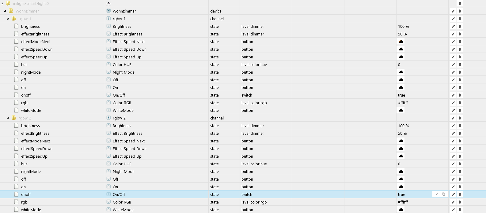

                tklein
                @crunchip nee, die Datenpunkte reagieren nicht.
                • crunchipC crunchip
                  @tklein die Datenpunkte sind ja im Iobroker vorhanden, also ansteuern kannst du ja trotzdem, falls du übers Handy steuern meinst, kannst du ja nach wie vor die offizielle App dazu benutzen.
                  Ansonsten mal ein issue auf git erstellen
                  tklein

                    tklein

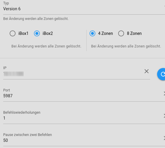

                      @tklein welche Geräte hast du?
                      ibox2 und Fut038
                      habe Typ Version6, iBox2, 4 Zonen, Port5987
                      Zonen RGB+CCT
                      T 1 Antwort Letzte Antwort

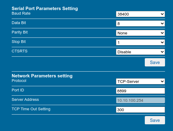

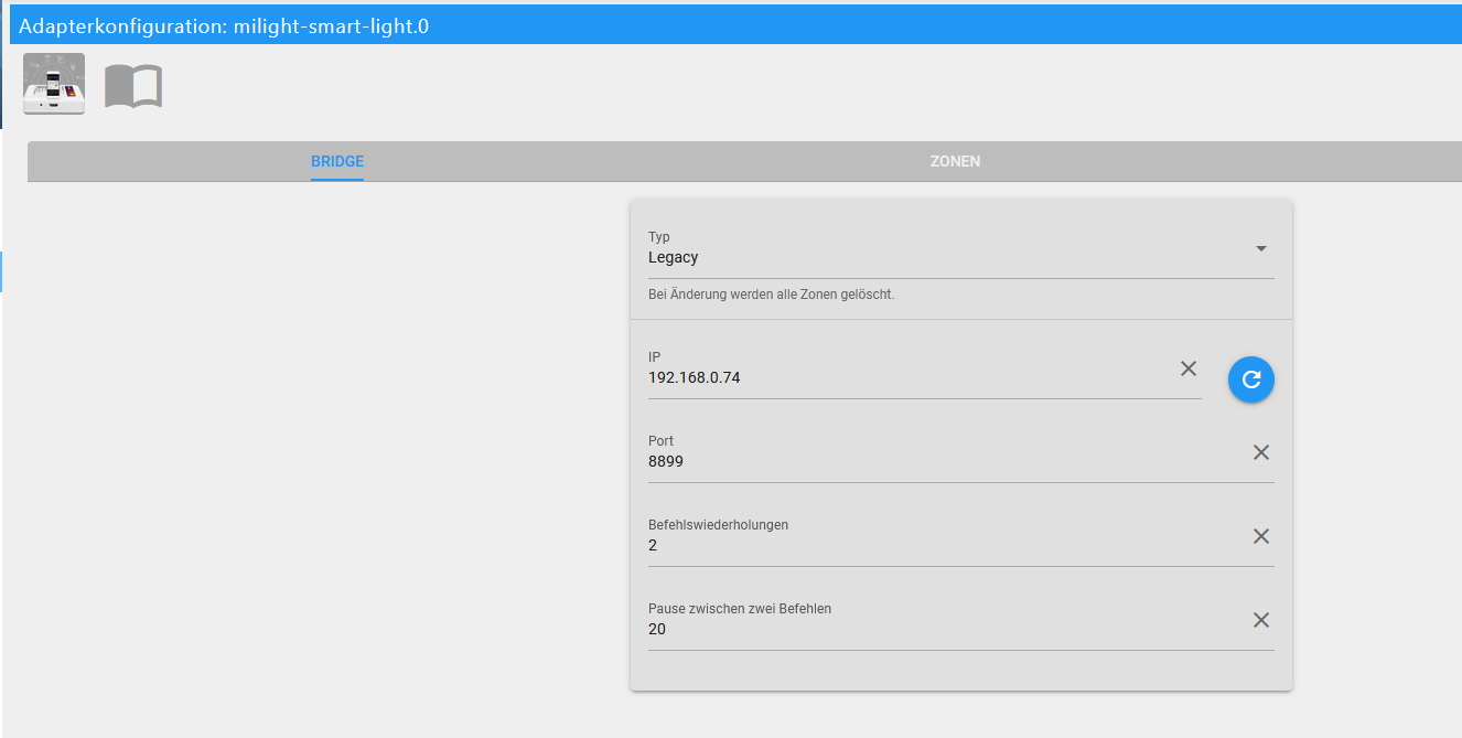

                            @crunchip leider nein. Auf der Gui der IBOx habe ich Port 8899 voreingestellt. Dann ist das Version 5 der iBox2 so wie ich es verstehe
                            • T tklein

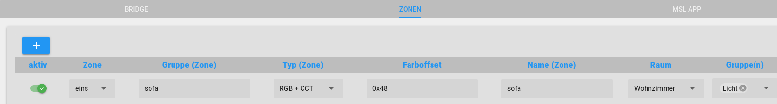

                              @tklein sagte in Enlosspinner Auruf Adapter-Website "milight-smart-light":
                              du musst auf den genannten Port 5987 ändern in der Instanz, auf dem Controller bleibt die Port ID bei 8899,
                              ebenfalls in der Instanz Version 6 und RGB+CCT bei Zonen auswählen
                              1cac8a23-8c5b-4883-802a-67524e6da1e4-grafik.png c684981d-eb3d-4e80-9623-c85e7387a758-grafik.png 16f81b96-f78d-4131-aed6-e0d678a19ca7-grafik.png
