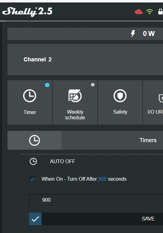

          @homoran Ja das gibts beim Shelly auch.
          Nennt sich Auto Off. 😉
          Ich halte es generell für sinnvoll - soviel Eigenintelligenz der Geräte zu nutzen, wie möglich, um vor Ausfällen einigermaßen sicher zu sein. 😉

              @frajop Kann ich auch mit dienen - nimmst keine Rules sondern den PulseTime:
              F 1 Reply Last reply Reply Quote 0
