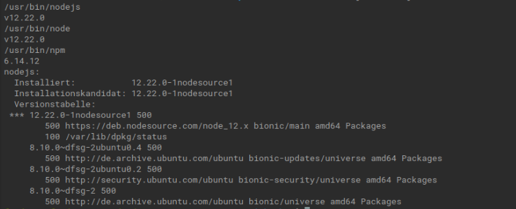

      @markus-bärenhäuser
      which nodejs && nodejs -v && which node && node -v && which npm && npm -v && apt policy nodejs
      sagt?

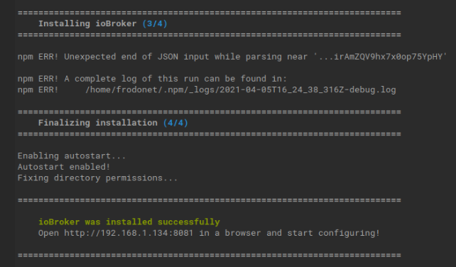

          Markus Bärenhäuser
          Hier noch die meldung bei der Installation
          • Markus BärenhäuserM Markus Bärenhäuser
            @markus-bärenhäuser Screenshots schaue ich nicht an. Konsolentext in CodeTags eingebettet hier rein.

              Markus Bärenhäuser
              @thomas-braun
              /usr/bin/nodejs
              v12.22.0
              /usr/bin/node
              v12.22.0
              /usr/bin/npm
              6.14.12
              nodejs:
                Installiert:           12.22.0-1nodesource1
                Installationskandidat: 12.22.0-1nodesource1
                Versionstabelle:
               *** 12.22.0-1nodesource1 500
                      500 https://deb.nodesource.com/node_12.x bionic/main amd64 Packages
                      100 /var/lib/dpkg/status
                   8.10.0~dfsg-2ubuntu0.4 500
                      500 http://de.archive.ubuntu.com/ubuntu bionic-updates/universe amd64 Packages
                   8.10.0~dfsg-2ubuntu0.2 500
                      500 http://security.ubuntu.com/ubuntu bionic-security/universe amd64 Packages
                   8.10.0~dfsg-2 500
                      500 http://de.archive.ubuntu.com/ubuntu bionic/universe amd64 Packages

                Markus Bärenhäuser
                curl -sL https://iobroker.net/install.sh | bash -
                library: loaded
                Library version=2021-01-23
                    Welcome to the ioBroker installer!
                    Installer version: 2020-12-07
                    You might need to enter your password a couple of times.
                    Installing prerequisites (1/4)
                OK:1 http://ppa.launchpad.net/elementary-os/stable/ubuntu bionic InRelease
                OK:2 http://de.archive.ubuntu.com/ubuntu bionic InRelease
                OK:3 https://deb.nodesource.com/node_12.x bionic InRelease
                OK:4 http://de.archive.ubuntu.com/ubuntu bionic-updates InRelease
                OK:5 http://ppa.launchpad.net/elementary-os/os-patches/ubuntu bionic InRelease
                OK:6 http://de.archive.ubuntu.com/ubuntu bionic-backports InRelease
                Holen:7 http://packages.elementary.io/appcenter bionic InRelease [5.908 B]
                Holen:8 http://security.ubuntu.com/ubuntu bionic-security InRelease [88,7 kB]
                Holen:9 http://packages.elementary.io/appcenter bionic/main amd64 DEP-11 Metadata [295 kB]
                Es wurden 390 kB in 2 s geholt (196 kB/s).
                Changing npm registry to https://registry.npmjs.org
                Installed gcc-c++
                    Creating ioBroker user and directory (2/4)
                Created /etc/sudoers.d/iobroker
                Directory /opt/iobroker created
                    Installing ioBroker (3/4)
                npm ERR! Unexpected end of JSON input while parsing near '...irAmZQV9hx7x0op75YpHY'
                npm ERR!     /home/frodonet/.npm/_logs/2021-04-05T16_24_38_316Z-debug.log
                    Finalizing installation (4/4)
                Enabling autostart...
                Autostart enabled!
                    ioBroker was installed successfully
                    Open http://192.168.1.134:8081 in a browser and start configuring!
                You need to re-login before doing anything else on the console!
