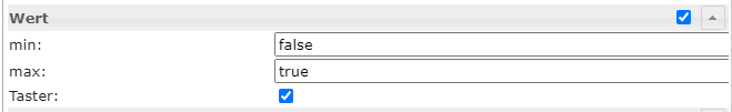

      • mickym
        mickym Most Active @paul53 last edited by mickym
        @paul53 sagte in Lautstärke regeln mit Blockly:
        @mickym sagte: fragt nicht mehr ab, wenn der Datenpunkt false wird.
        Es wird getriggert, wenn der virtuelle Datenpunkt false wird und das Intervall wird gestoppt.
        aber doch nicht innerhalb der zyklischen Ausführung - na egal ich bin im Blockly nicht so fit wie Du, wenn Du sagst er macht das, dann soll es @Robert-0 halt probieren. Wie gesagt Du musst dieses Widget halt als Taster konfigurieren:
        Nur mit diesem Haken geht das - und ich kenne auch sonst kein Widget unter vis - das sich wie ein Taster verhalten würde.
        Mit 2 dieser Widgets kannst Du wie gesagt das mit Laut und Leise abbilden - und während true im Datenpunkt steht muss halt zyklisch true an Deinen Lauter oder LEiser Punkt im Harmony Adapter geschickt werden. Aber das habe ich ja nun alles schon dutzend Mal erläutert.
        @Robert-0 Du kannst das doch auch easy testen. Mach ein Fenster im Browser mit Deiner VIS auf und im anderen Fenster hast Du Dein angelegten Datenpunkte, sobald Du drückst geht der Datenpunkt auf true ansonsten auf False
        Wie gesagt ich kann nur eine Lösung mit diesem vis Widget und NodeRed anbieten.

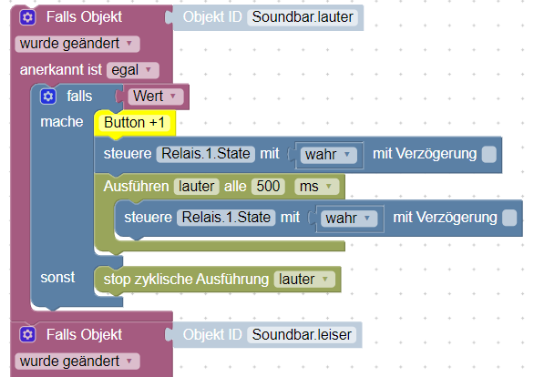

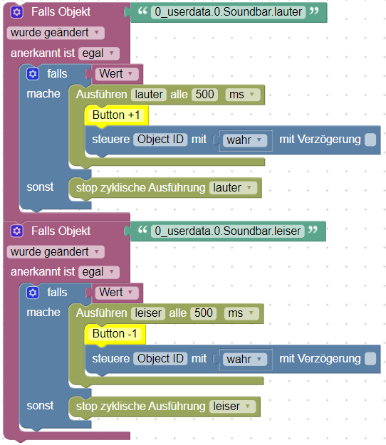

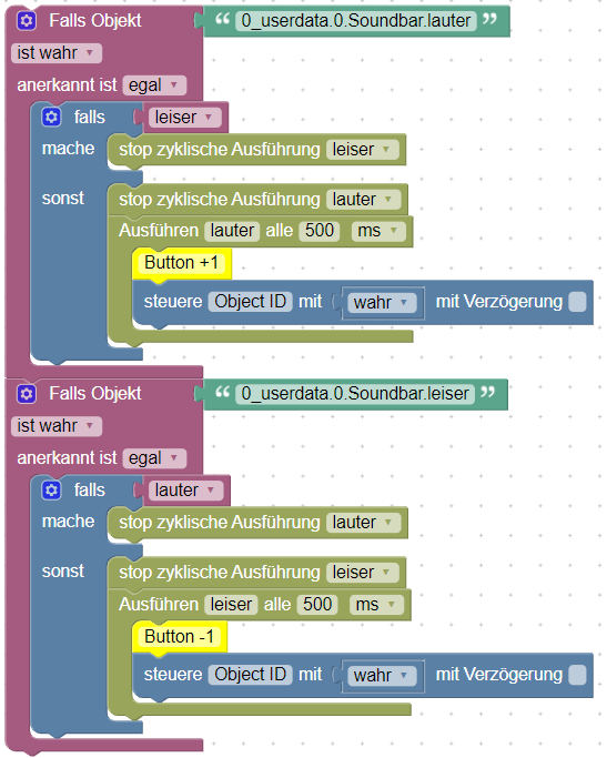

              • Robert 0
                Robert 0 @paul53 last edited by
                Die Taste habe ich so eingestellt, die Funktion bleibt aber gleich. Mache ich im Blockly was falsch?

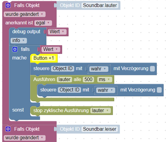

                • paul53
                  paul53 @Robert 0 last edited by paul53
                  @robert-0 sagte: Die Taste habe ich so eingestellt
                  Dann musst Du das Blockly so ändern, wie hier gezeigt:
                  • Trigger auf "wurde geändert"
                  • falls-Abfrage von Wert (unter "Trigger")
                  • Intervall in den mache-Zweig
                  • "stop Intervall" vom gleichen Intervall im sonst-Zweig lassen
                  • "stop Intervall" vom anderen Intervall löschen
                  Beim Drücken der Taste wird der mache-Zweig ausgeführt (Intervall gestartet) und beim Loslassen wird der sonst-Zweig ausgeführt (Intervall gestoppt).

                  Robert 0 1 Reply Last reply Reply Quote 0
                  • Robert 0

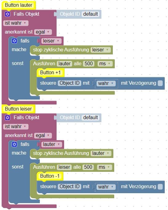

                    Mein letzter Versuch, ich möchte euch nicht nerven. Mit diesem Blockly funktioniert gar nichts. Kann es sein, dass die virtuelle Instanz falsch ist? Ich kann es da auch nicht bedienen, müsste ja eigentlich so funktionieren. Die virtuelle Instanz sieht bei mir auch anders aus. Das Widget hab ich als Taster eingestellt.
                    paul53 mickym Robert 0 3 Replies Last reply Reply Quote 0
                    • paul53
                      @robert-0

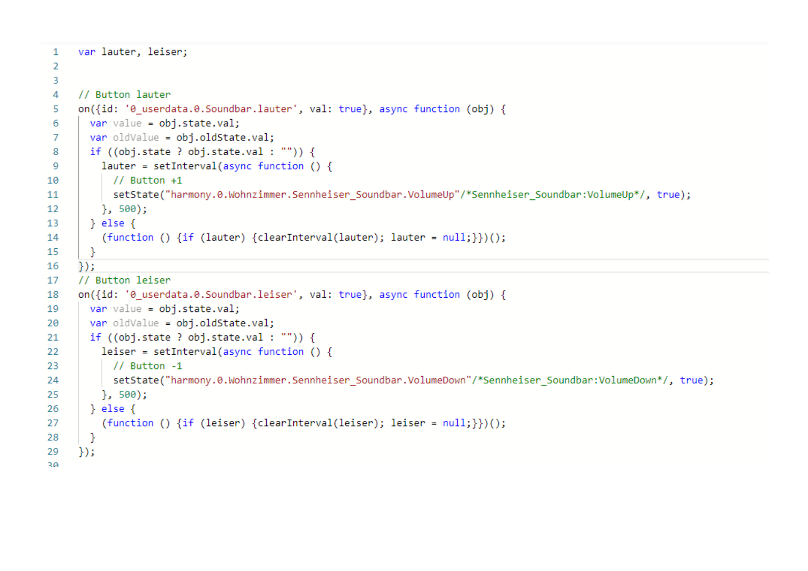

                      Zeige bitte den erzeugten Javascript-Code ohne die letzte Zeile in Code tags.
                      Im unteren Trigger ist der falsche Trigger-Datenpunkt ausgewählt.

                              @robert-0 sagte: hier gerne noch den Sting
                              Bis auf den falschen Trigger-Datenpunkt im zweiten Trigger passt es so.

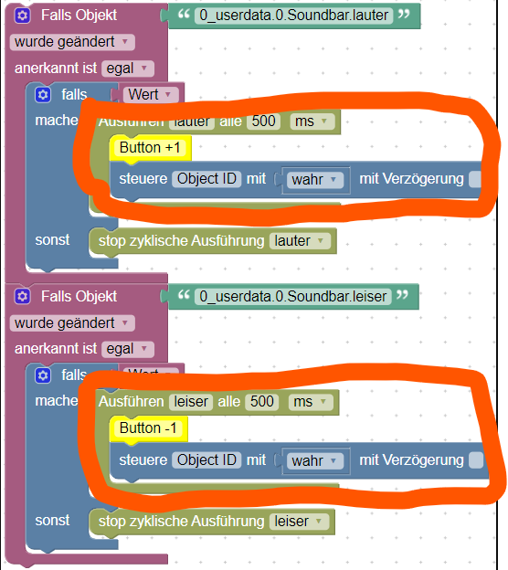

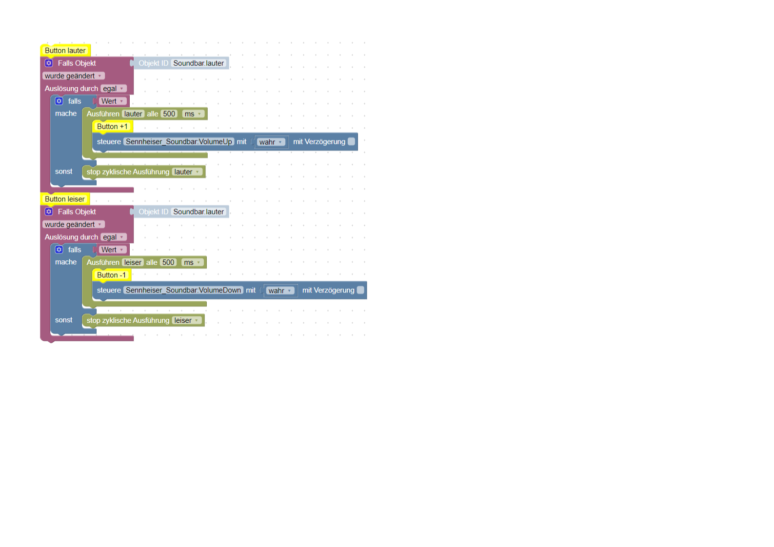

                              • Robert 0
                                demzufolge sollte es so funktionieren, das habe ich übersehen, sorry. Leider haben die Buttons keine Funktion.
                                Vielleicht liegt das Problem ja bei den virtuellen Objekten.

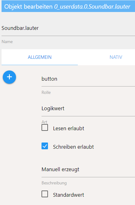

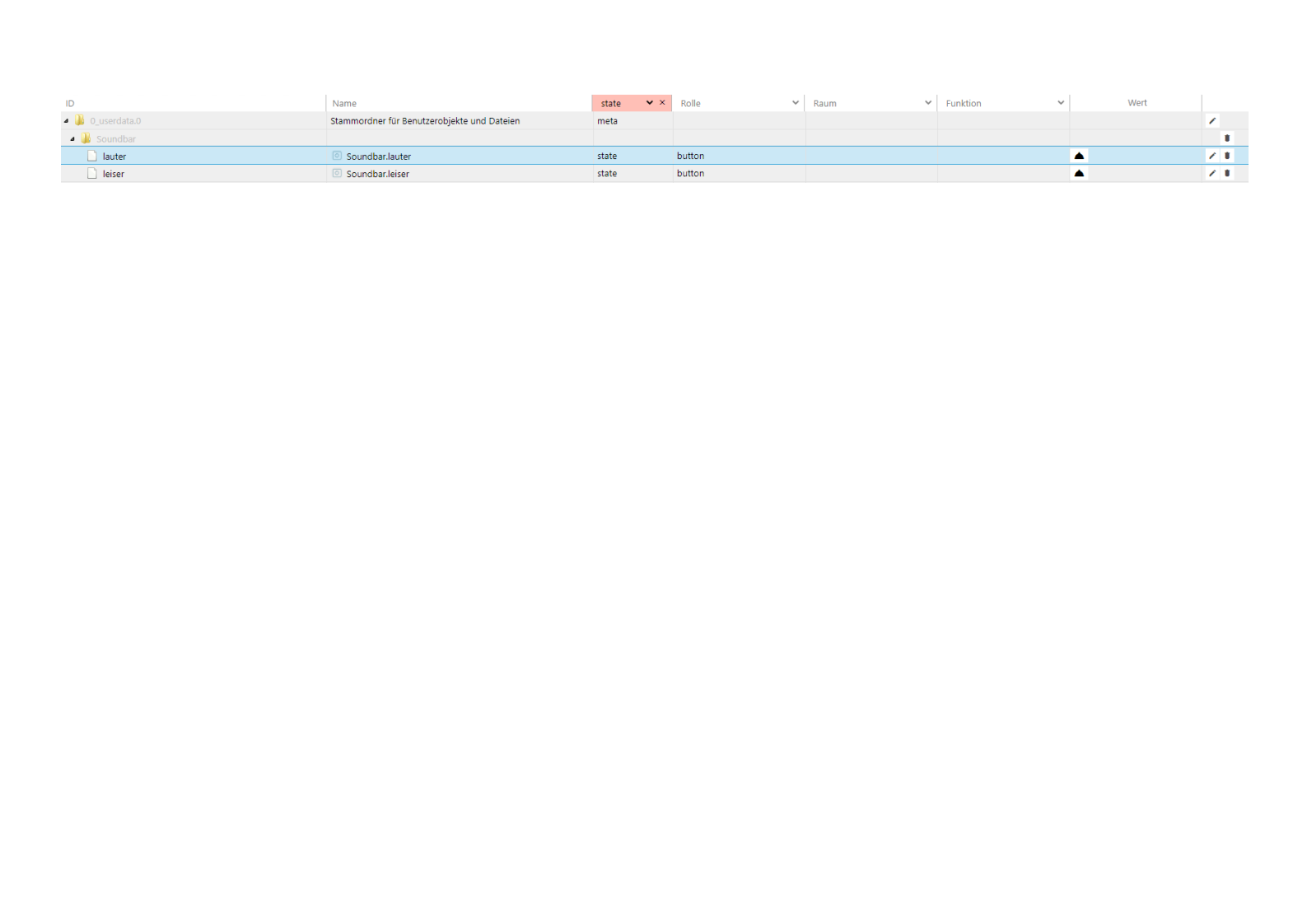

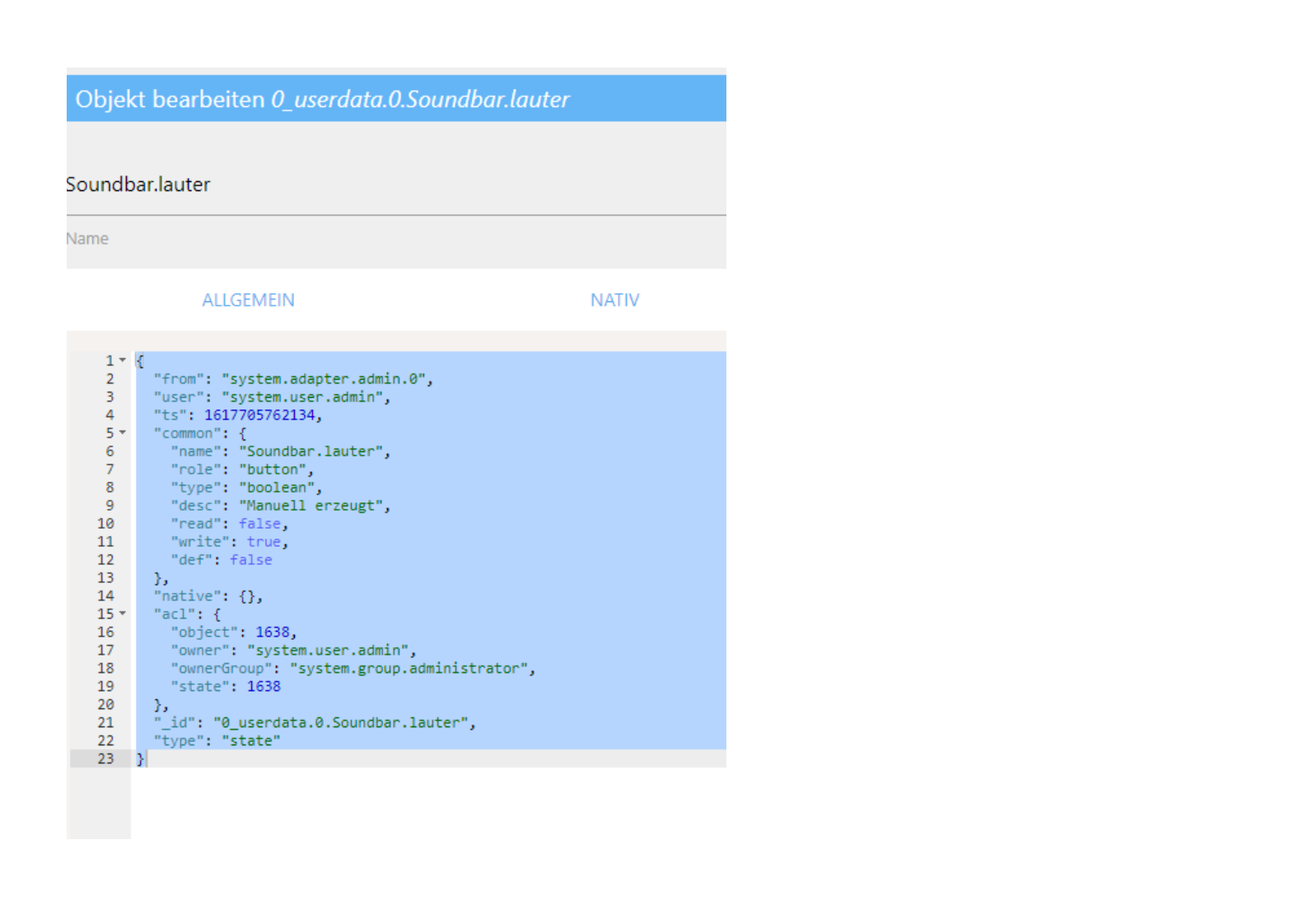

                                • Robert 0
                                  hier noch die Ansicht des Objektes Vol plus
                                  • paul53
                                    @robert-0 sagte: Ansicht des Objektes
                                    Das Objekt "Soundbar.lauter" ist in Ordnung.
                                    Bau zum Test mal ein "debug output" ein, um zu sehen, ob getriggert wird, wenn die Vis-Taste betätigt wird.
                                    Bei meinen Tests funktioniert das Triggern.
                                    Robert 0 2 Replies Last reply Reply Quote 0

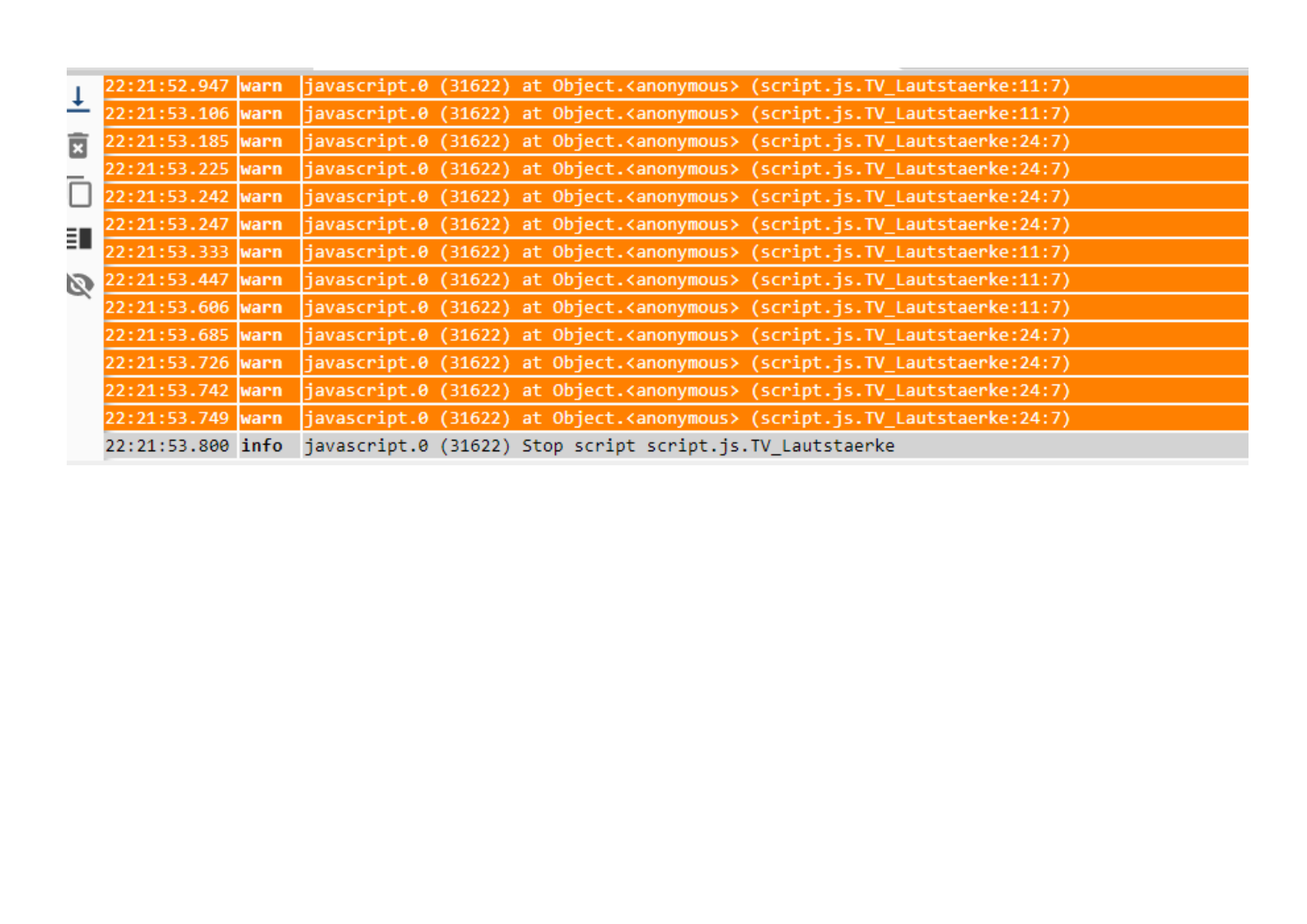

                                    • Robert 0
                                      oh das sieht nicht gut aus, es gibt eine Endlosschlaufe. Z.Bsp. ich drücke die Taste Down, dann läuft die LS runter und danach wieder rauf.
                                      • Robert 0
                                        @paul53 es stoppt erst wenn ich den String ausschalte
                                        • paul53
                                          @robert-0 sagte: demzufolge sollte es so funktionieren
                                          Falscher Trigger "ist wahr"! Richtig: "wurde geändert".
                                          • paul53
                                            @robert-0
                                            Bei mir funktioniert es mit 2 s Tastendruck (Verbose mode):
                                            22:41:00.250	info	javascript.1 (1916) script.js.blockly.Test5_Blockly: setForeignState(id=0_userdata.0.Relais.1.State, state={"val":true,"ack":false,"c":"script.js.blockly.Test5_Blockly"})
                                            22:41:00.250	info	javascript.1 (1916) script.js.blockly.Test5_Blockly: setInterval(ms=500)
                                            22:41:00.752	info	javascript.1 (1916) script.js.blockly.Test5_Blockly: setForeignState(id=0_userdata.0.Relais.1.State, state={"val":true,"ack":false,"c":"script.js.blockly.Test5_Blockly"})
                                            22:41:01.308	info	javascript.1 (1916) script.js.blockly.Test5_Blockly: setForeignState(id=0_userdata.0.Relais.1.State, state={"val":true,"ack":false,"c":"script.js.blockly.Test5_Blockly"})
                                            22:41:01.809	info	javascript.1 (1916) script.js.blockly.Test5_Blockly: setForeignState(id=0_userdata.0.Relais.1.State, state={"val":true,"ack":false,"c":"script.js.blockly.Test5_Blockly"})
                                            22:41:02.383	info	javascript.1 (1916) script.js.blockly.Test5_Blockly: setForeignState(id=0_userdata.0.Relais.1.State, state={"val":true,"ack":false,"c":"script.js.blockly.Test5_Blockly"})
                                            22:41:02.462	info	javascript.1 (1916) script.js.blockly.Test5_Blockly: clearInterval() => cleared
