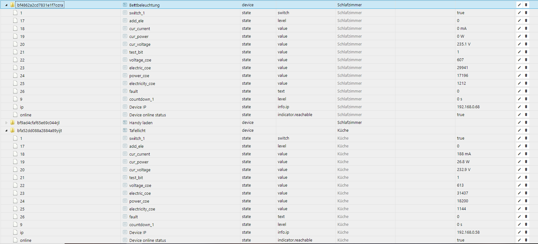

    ich habe folgendes Problem. Bei der einen Steckdose "Tafellicht" wird mir der Stromverbrauch angezeigt. Bei der der anderen "Bettbeleuchtung" bekomme ich keine Werte vom Verbrauch, ledig true und false werden im Io aktualisiert. Beide Steckdosen sind von Teckin, Proxy neu verbunden, Adapter Version 3.60

      @lustig29 obligatorische Frage, auch die richtige Dose angeklickt, Verbraucher an und wenn ja, was hängt denn an der Dose??

        @crunchip Ja, alles korrekt. Es hängt eine Led Bettbeleuchtung dran, die mit initgrierten Bewegungsmelder geschaltet wird

          @lustig29 hat diese auch geleuchtet, mal nen anderen Verbraucher angesteckt, der mehr Watt zieht?

            @lustig29
            siehe hier:
            tuya Problem
            L 1 Antwort Letzte Antwort

              @vepman Ja, meine Adapter Version ist aber schon die 3.60
