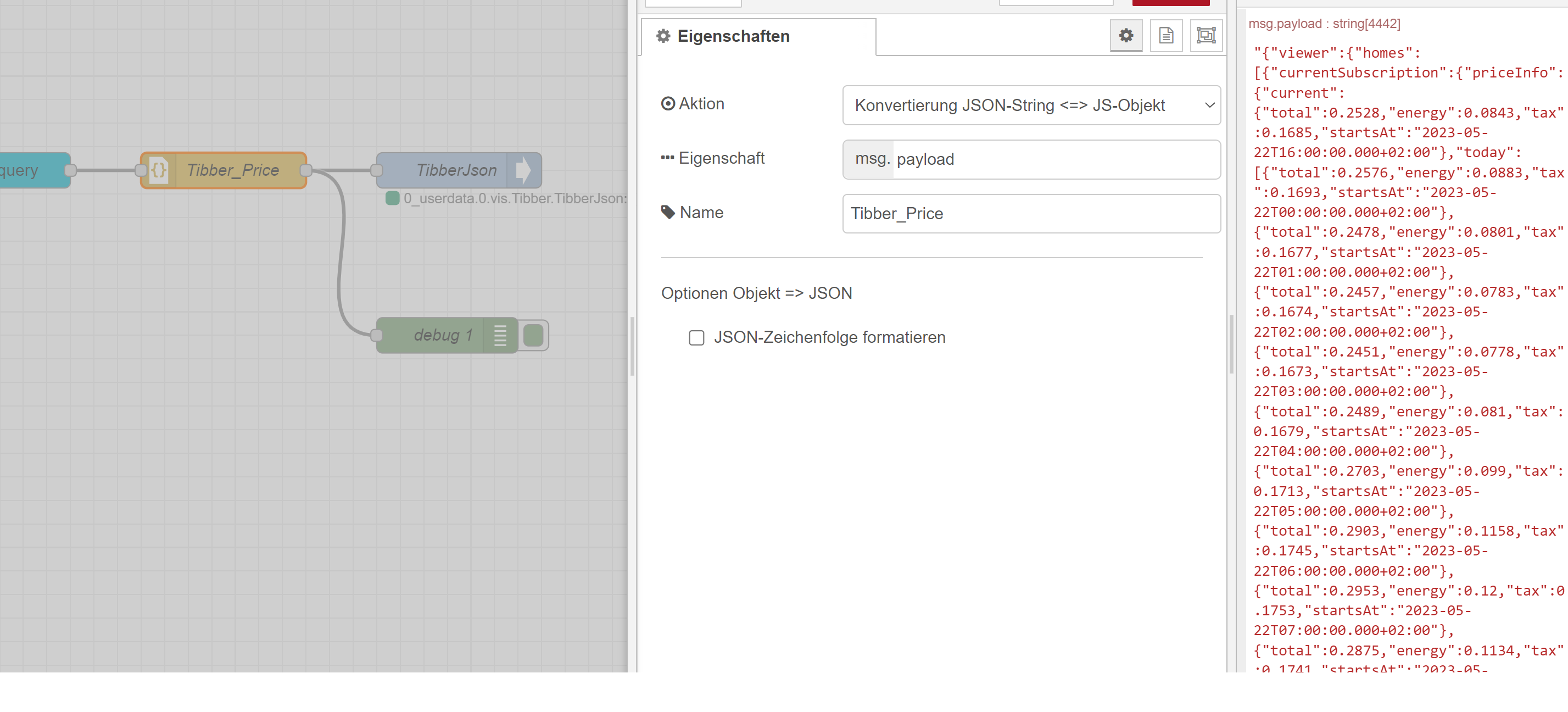

              Ich habe mir in Node-Red einen Flow erstellt, der mir die Preise für 'current' , 'today' und 'tomorrow' abholt und in einem Datenpunkt als json ablegt
              siehe hier:tib_Price.png
              jetzt würde ich gerne aus dieser json für 'today' und 'tomorrow' jeweils den 'niedrigsten' , 'höchsten' und den durchschnittlichen Preis extrahieren und in einen eigenen Datenpunkt schreiben.
              Ich hab aber leider keine Ahnung wie ich das anstellen muß, sprich ich weiß wohl das ich das mittels eines function node realisieren kann der die json zerlegt, aber leider gehen mein Kenntnisse nich soweit.
              Vielleicht kann ja einer helfen
              Holger
              mickym 1 Reply Last reply Reply Quote 0
              • mickym
                mickym Most Active @icebear last edited by mickym
                @icebear Du wandelst den JSON String mit einer JSON Node in ein Objekt um. Dann extrahierst Du den Wert, der Dich interessiert in dem Du die payload auf den Pfad zum den entsprechenden Wert setzt. Du gehst also mit der Maus neben den Wert und kopierst den Pfad und setzt die payload auf diesen Pfad:

                • icebear
                  icebear @mickym last edited by
                  @mickym
                  Ich hatte die aggregate node schon installiert, hatte ich aber garnich auf dem Schirm.
                  Ich hab jetzt nochmal einen einfachen flow erstellt, der mir mit einem template node die aktuellen preise von tibber abholt.
                  siehe hier:tib_array.png
                  wie krieg ich das jetzt in die aggregate node rein
                  Holger
                  • mickym
                    @icebear Klapp die Objekte auf und setze via Change Node die payload auf den Pfad des Wertes im Nachrichtenobjekt, der Dich interessiert wie in meiner Animation gezeigt. Und die payload verbindest dann mit der aggregate Node.

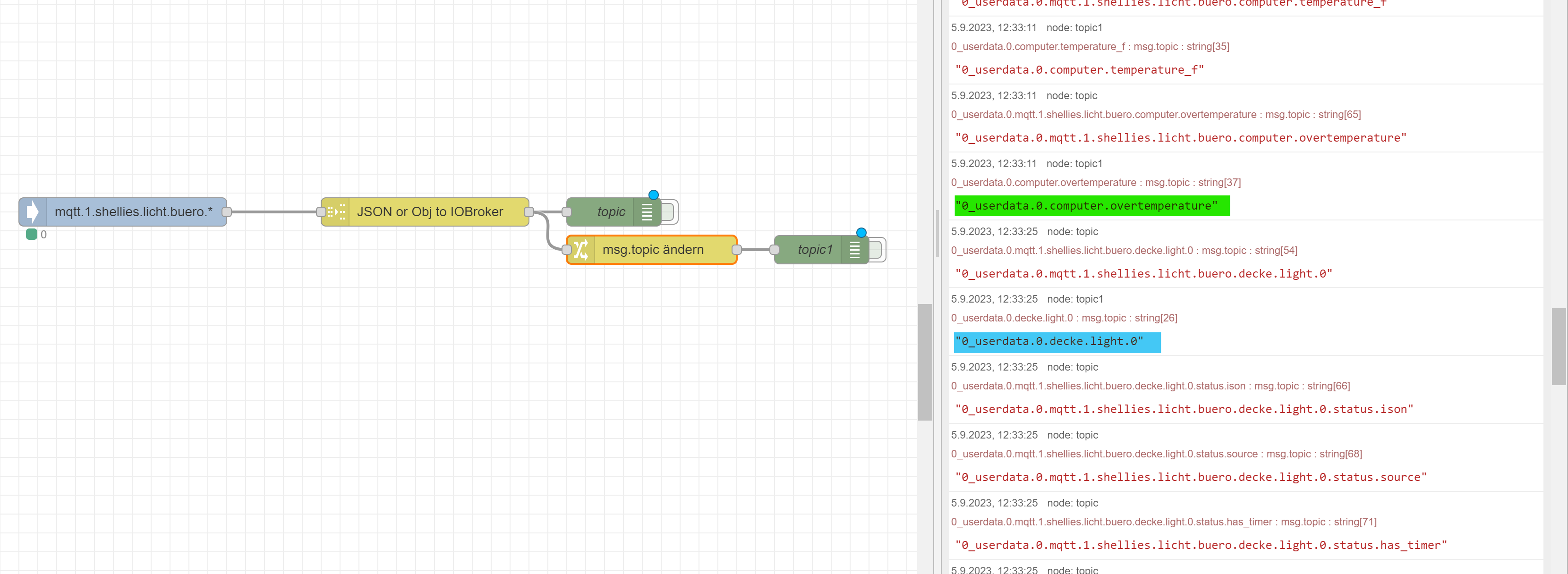

                            Merlin123 last edited by
                            Ok... Kann mal jemand "für Dumme" erklären, wie das funktioniert...
                            Hab bisher mit NodeRed nix am Hut und den nur installiert, um die Daten von Tibber auszulesen (danke an der Stelle für die tolle Beschreibung! ).
                            Jetzt hab ich in IOB nen DP mit dem JSON und würde den gerne zerlegen. Also das die Werte in einzelnen DPs liegen.
                            Das JSON sieht so aus:
                            {"timestamp":"2023-06-19T16:13:37.000+02:00","power":0,"lastMeterConsumption":9194.1692,"accumulatedConsumption":0,"accumulatedProduction":3.5866,"accumulatedConsumptionLastHour":0,"accumulatedProductionLastHour":0.3924,"accumulatedCost":null,"accumulatedReward":null,"currency":null,"minPower":0,"averagePower":0,"maxPower":0,"powerProduction":1290,"minPowerProduction":676,"maxPowerProduction":4514,"lastMeterProduction":19342.1205,"powerFactor":null,"voltagePhase1":null,"voltagePhase2":null,"voltagePhase3":null,"currentL1":null,"currentL2":null,"currentL3":null,"signalStrength":null}
                            Was muss ich da jetzt machen, damit die Daten des JSON in einzelne DPs kommen? Ich hab den Node importiert, verstehe hier aber grad nur Bahnhof 😞
                            • mickym
                              mickym Most Active @Merlin123 last edited by
                              @merlin123 ich kann Dir im Moment nur von unterwegs antworten, deshalb kann ich Dir keine Screenshots schicken. Du ziehst einfach die neue Node auf Deinen Flow und schließt sie an die Node an die Dein JSON rauskommt. Wenn du die Node öffnest dann kannst du einen Ordnernamen angeben unter dem die einzelnen States abgelegt werden sollen. Vorgegeben ist objRoot. Dann schließt Du an diese Node eine iobroker-Out Node an. Dort gibst du an, dass die States erstellt werden sollen, falls sie nicht existieren (in der Adapterkonfiguration muss Fremdobjekte erstellen aktiviert sein), dann solltest du als Typ „value“ angeben und eventuell noch als ReadOnly definieren.
                              Falls das nicht klar ist, melde Duch nochmal, dann melde ich mich am Abend nochmal.
                              Merlin123 1 Reply Last reply Reply Quote 0
                              • Merlin123
                                Merlin123 @mickym last edited by
                                @mickym Danke erstmal für die Erklärung. Ich hab mal versucht das umzusetzen, aber es wird nichts angelegt. Vermutlich ne Kleinigkeit....
                                Sieht bei mir jetzt so aus:
                                • mickym
                                  mickym Most Active @Merlin123 last edited by mickym
                                  @merlin123 wenn Fremdobjekte in der Adapterkonfiguration erlaubt sind, dann topic in der iobroker-out Node rauslöschen das topic wird durch die neue Node gesetzt. Readonly würde ich noch setzen. Keep topic in der subflow node auf false lassen. Selbst einen Namen in der iobroker Out Node vergeben oder rauslöschen
                                  Merlin123 E 2 Replies Last reply Reply Quote 0
                                  • Merlin123
                                    @mickym Dank Dir vielmals! das topic war das Problem 🙂
                                    Und allgemein Danke für die Mühe, die Du dir machst 🙂
