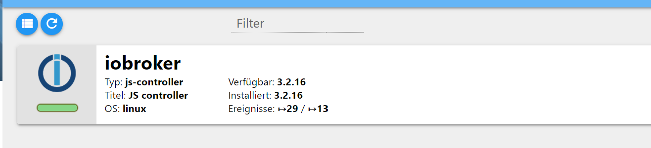

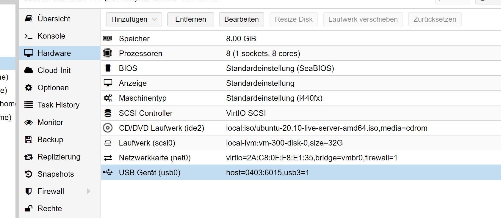

    Guten Abend,
    ich bin momentan dabei den ioBroker von einem RPi4 auf eine VM in Proxmox umzuziehen. Es funktioniert alles außer, dass ich den Smartmeter Adapter nicht gelb bekomme. Am Raspberry hat alles soweit funktioniert. Die Adaptereinstellungen habe ich dementsprechend nicht verändert.
    Der neue ioBroker läuft auf einer VM in Proxmox Den USB Lesekopf (Weidmann Elektronik) steckt im Server und habe ich auch in der Weboberfläche durchgereicht bekommen. Und er wird auch erkannt.........

    VM (ioBroker) Konsole:
    iobroker@iobroker:~$ lsusb
    Bus 003 Device 001: ID 1d6b:0003 Linux Foundation 3.0 root hub
    Bus 002 Device 002: ID 0403:6015 Future Technology Devices International, Ltd Bridge(I2C/SPI/UART/FIFO)
    Bus 002 Device 001: ID 1d6b:0002 Linux Foundation 2.0 root hub
    Bus 001 Device 002: ID 0627:0001 Adomax Technology Co., Ltd QEMU USB Tablet
    Bus 001 Device 001: ID 1d6b:0001 Linux Foundation 1.1 root hub
    VM Konsole:
    iobroker@iobroker:~$ cat /dev/ttyUSB0
    ebRY'3wbRY'3wbRYwbRYTwbRYTwbRYwbUw$bU3w8bUwLbUwǂ.��0t537=^bbrcwISKxbcqv

    Und hier noch ein paar Infos:
    Hier die Anleitung zum Lesekopf:
    HowToRaspberryPi.pdf
    Ich habe schon ein bisschen rumprobiert, anderer USB Ports und die Befehle aus der Anleitung ausgeführt allerdings ohne Erfolg.
    Hat hier vielleicht jemand eine Idee an was es liegen könnte??
    Bin für jede Hilfe dankbar!!!

      Guten Abend,

      die Ausgabe sieht irgendwie seltsam aus
      @elektroniker86 sagte in Smartmeter Umstieg auf Proxmox VM:
      mach mal den Haken weg, bei..USB3 verwenden
      Elektroniker86E 1 Antwort Letzte Antwort
      • crunchipC crunchip
        VM Konsole:

        @crunchip
        Eben probiert, kein Erfolg...
        Es muss ja irgendwie ein Problem mit dem Proxmox zu VM sein.
        Vorher hat das selbe Setup mit dem RPi 2 Jahre funktioniert.
