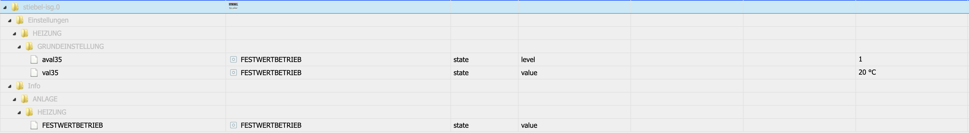

    Nun bin ich an mein erstes Problem getreten im Adapter der Stiebel Eltron WPL. Im Adapter sind folgende Einträge zum Festwertbetrieb.
    aval35 : bleibt immer auf 1 (kann nicht geändert werden in den Datenpunkten)
    val35 : steht auf 20°C oder 3686.4 °C wenn auf dem WPM AUS angewählt ist oder den eingestellten Festwertbetrieb (zB 35°C)
    FESTWERTBETRIEB : ist leer wenn WPM AUS oder bringt der eingestellte Festwertbetrieb zurück (zB 35°C)
    Das Aktivieren des Festwertbetrieb über den Datenpukt ist kein Problem. Wert in val35 hinterlegen und der Festwertbetrieb schaltet sich ein. Aber ausschalten funktioniert nicht zuverlässig.
