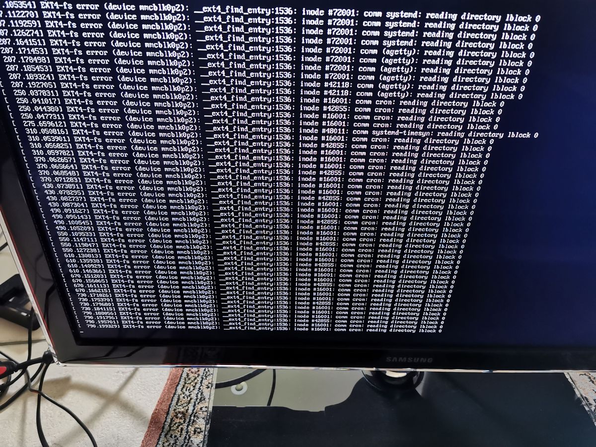

                      @lustig29 Da steht was von Ext4 Fehler

                          lustig29 @Homoran last edited by lustig29
                          Ich hoffe ich kann da noch was retten

                            @lustig29 sagte in Hilfe keinen Zugriff mehr auf Pi:
                            wahrscheinlich nicht 😞
                            sieht nach einem defekten Dateisystem auf der Karte aus

                              Thomas Braun Most Active @lustig29 last edited by
                              @lustig29
                              Nein, kaputt.
                              Da würde ich außer wegschmeißen gar nichts mehr mit der Karte machen.
