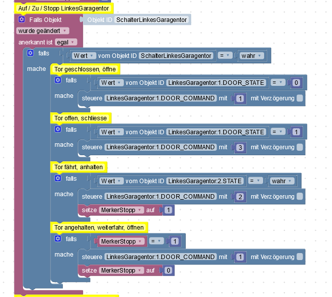

    @afi sagte in Homematic Adapter:
    hier mal die erste Analyse für die Garagentore"Enum", keine Bestätigung des Door Command.
    was willst du mir damit sagen?
    Was ist das für eine Liste?

    @homoran Hi, dann mal wieder als screenshot
    Eigentlich, dass der Door Command keine Rückmeldung hat und somit vermutlich alles ein Kommunikationsproblem ist. Ich gebe zu, vermutlich alles wilde Vermutungen aber ich suche noch den
    Ansatz.
    Gruß Axel
      Ansatz.
      Gruß Axel
      was ist das für ein Gerät?
      was ist door_command?
      was ist mit deinen Funktionen?
      da sollte etwas in Klartext stehen - nicht als Variable ${funcLock}
      vielleicht einfach mal Geräte neu einlesen

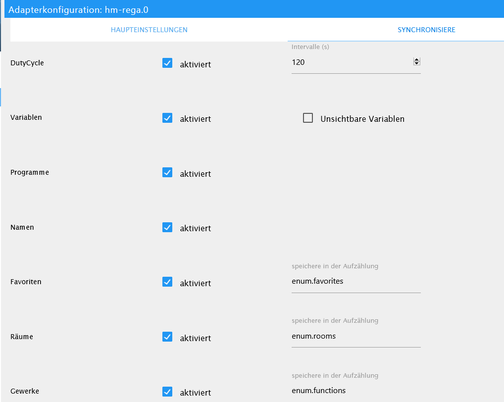

      Was syncst du denn alles laut HM-Rega?
      AFiA 2 Antworten Letzte Antwort

        @homoran said in Homematic Adapter:
        HmIP-MOD-HO
        Es ist sowohl eine Status Meldung als auch eine Befehlsebene, s. Blockly, Blockly wurde in dieser Zeit nie
        ausgeführt, meistens wird Original Handsender verwendet, somit nur Stutus Meldungen.
        Hoffentlich sind ab und zu Screenshots ok.

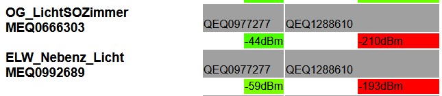

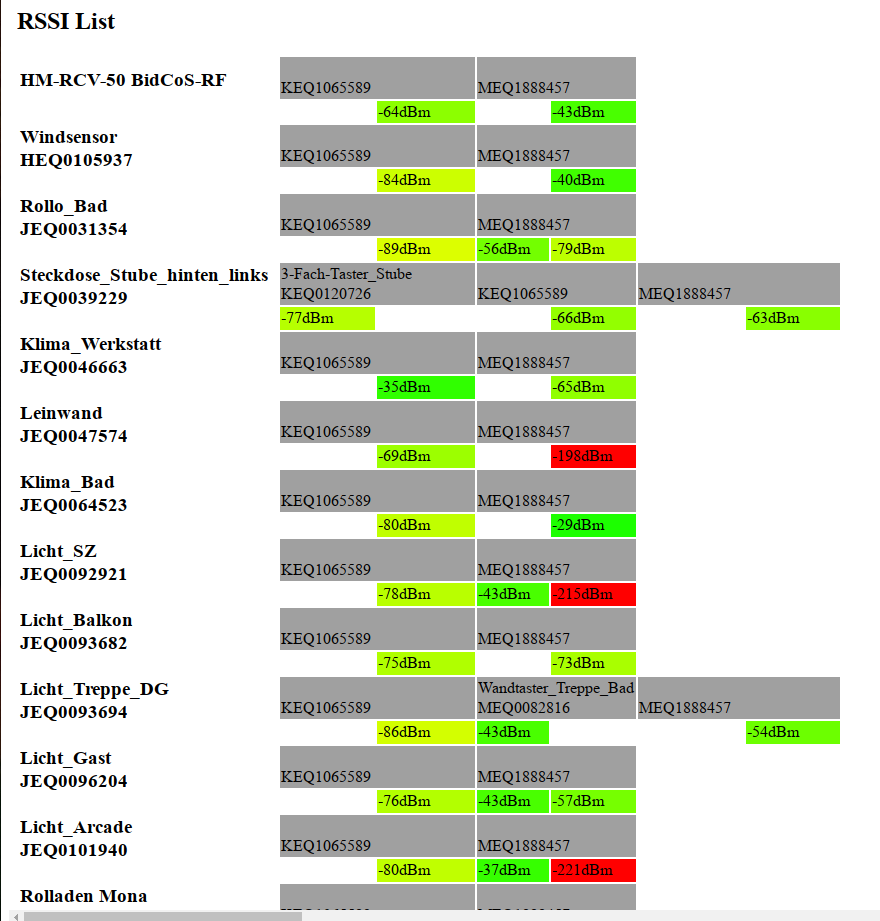

              Alle iP Geräte blinken nach Aktion mehrmals orange und am Schluss einmal rot
              Damit bist Du wohl nicht der Einzigste, siehe:
              https://de.elv.com/forum/hmip-wth-2-blinkt-erst-mehrfach-orange-und-dann-rot.-18121
              Evtle. Empfangsprobleme?:
              Schau Dir mal in der Homematic WebUI unter Einstellungen -> Geräte die Werte für die Empfangs/Sendestärke (dBm) an. Je näher die Werte zu 0 tendieren, desto besser ( also -50 dBm ist besser als -67 dBm).
              Eine einfache Empfangsverbesserung konnte ich bei mir durch geringfügige Verlegung des "Antennendrahtes" realisieren:
              https://forum.iobroker.net/topic/34377/tipp-hm-sec-sco-empfangsprobleme-gelöst
              AFiA 1 Antwort Letzte Antwort
                  Dein Vorschlag ist ok, jedoch etwas schwierig in einem Tür- oder Fensterrahmen.
                  Dann einfach mal die CCU um 90 Grad drehen, kann schon Verbesserung bringen.

                              Hi Zusammen und Helfer,
                              wollte mal berichten.
                              Habe eigentlich gestern aufgegeben, da kam mir der Gedanke die CCU3 zu downgraden, hat nicht geklappt.
                              Habe dann versucht die Sendestärken in der CCU3 für die einzelnen Adapter zu finden (nicht gefunden), jedoch habe ich eine Konfiguration aufgemacht und mit ok wieder geschlossen, dabei fiel mir auf, das Störungen vorhanden waren, bei mehreren. Dann habe ich mich entschlossen, die Firmware aktuell neu einzuspielen, was funktioniert hat, danach war der Zugriff auf die CCU wieder besser/schneller und es scheint so, als ob die Fehlermeldungen im ioBroker sich wieder normalisieren, muss ich aber noch beobachten.
                              Es scheint so, als ob die CCU irgendwo sich aufgehängt hat?!
                              Gruß Axel

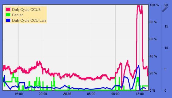

                                  Hi, leider kann ich noch nicht Entwarnung geben, die CCU hat eine Macke, wenn ich in Einstellungen einzelner Adapter gehe (z.B. Heizkörperthermostate oder Wandthermostate) erscheint eine leere Oberfläche, da ist nichts mehr mit einstellen. Es ist mir auch aufgefallen, das hier mächtig Batterien gefressen werden (Wandthermostat Wohnzimmer vor 5 Tagen gewechselt und schon wieder low Batterie, der DutyCycle ist normal, zwischen 10 und 30 %. Derzeit habe ich ca. 110 Aktoren und Sensoren angehängt. Mir ist bekannt, da gibt es grenzen, wobei diese fließend ist, je nach DutyCycle.

                                    @afi Hast du auch Batterie Devices? Mal geprüft ob vielleicht eine der Batterien zu neige geht.
                                    Das wirkt sich leider oft negativ auf die komplette Funk Kommunikation aus.
