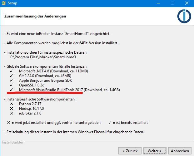

          Bezieht sich das nur auf den Teil von sigi234 bzgl. Visual Studio oder eher auf den Rest der Fehlermeldungen?
          Ich habe ja auch die restlichen Fehlermeldungen, aber NICHT die mit Visual Studio, obwohl ich damals auch über den Installer ioB installiert hatte.
          ...... ich habe aber auch ganz andere Installationspfade wie man oben am LOG sehen kann.
            Nein, diese Meldung hast du ja auch!
            Error: double-loading config "C:\iobroker\GLT\env\etc\npmrc" as "global", previously loaded as "user"

              Der Work around hat also erst einmal nichts mit deinen Fehlern von Visual Studio zu tun sondern bezieht sich auf das double-loading - OK, dann werde ich die Änderungen mal vornehmen und anschließend ein Down/ -> Upgrade probieren.

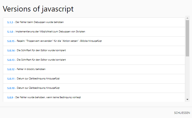

              EDIT: Downgrade geht nicht mehr.
              $ ./iobroker upgrade javascript@5.1.0
              Update javascript from @5.1.3 to @5.1.0
              NPM version: 6.14.11
              npm install iobroker.javascript@5.1.0 --loglevel error (System call)
              npm ERR! code ETARGET
              npm ERR! notarget No matching version found for iobroker.javascript@5.1.0.
              npm ERR! notarget In most cases you or one of your dependencies are requesting
              npm ERR! notarget a package version that doesn't exist.
              npm ERR!     C:\iobroker\GLT\env\npm-cache\_logs\2021-03-24T14_17_16_678Z-debug.log
              Update "system.adapter.javascript.0"
              EDIT2: Die 5.1.0 scheint eine Leiche zu sein. Downgrade auf die 5.0.15 funktioniert und auch das erneute Upgrade auf 5.1.3 funktioniert mit dem Work Around Fehlerfrei 👍 👍 👍 👍
