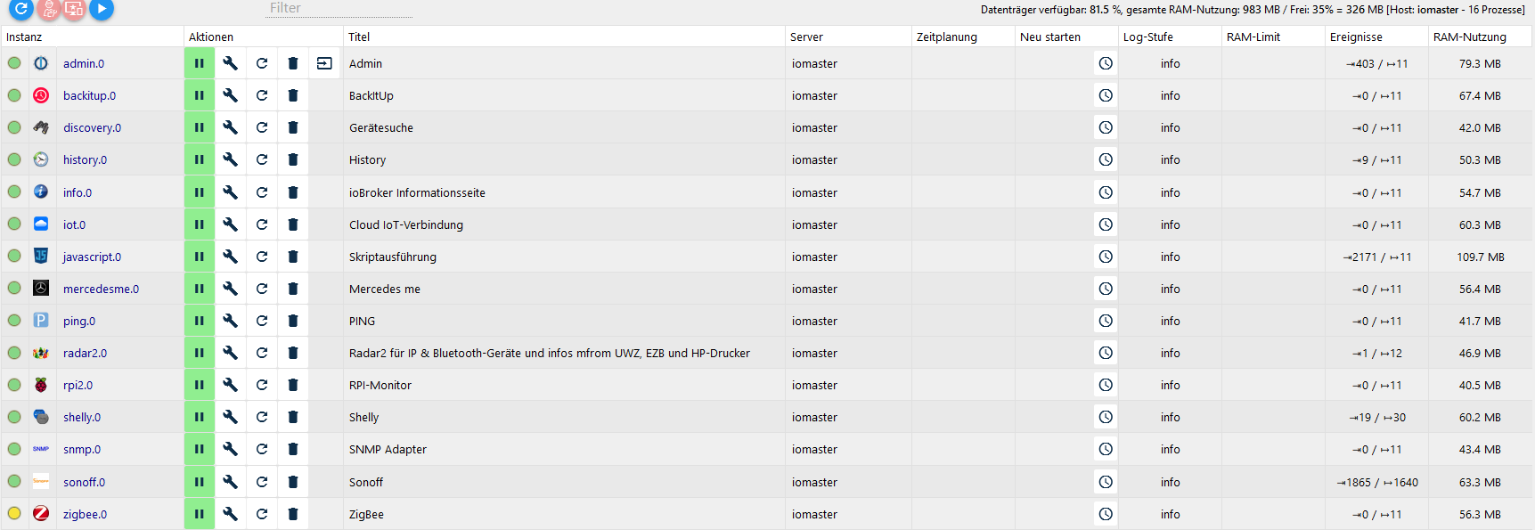

          @amg_666 Jeder iobroker prozess hat sagen wir 50MB ... 13 Adapter plus controller ... 700MB allein dafür ... jetzt ist die Frage was noch drauf läuft ...
          HomoranH amg_666A 2 Antworten Letzte Antwort

                @homoran Oh OH, ich hatte gesagt, dass es "locker" 13 Instanzen sind, hatte mir das irgendwann mal dokumentiert. Stimmt es sind 13 auf dem MASTER) plus nochmal 10 auf einem Slave, beim 2. Slave weiß ich es nicht mehr genau, auf dem läuft vis inkl diverser vis-ergänzungen

                  Da geht halt regelmäßig das RAM aus.
                  Da hilft nur mehr Hubraum.

                        Ok, nochmal beide Logfiles zusammen gecheckt im "Problembereich":
                        • 15:40:12 wurde controller gekillt von OOM
                        • 15:40:32 restarted
                        • 15:46:xx 3 mal fehler das die bak nicht kopiert werden kein weil die .json nicht da ist. das kapiere ich nicht
                        • 15:48:37 nächster kill
                        • 15:48:54 restart (übrigens restart counter = 11 ...)
                        • 15:49:00 beim start: states.json broken, backup genutzt
                        • 15:50:47 objects.json bak kann nicht geschrieben werden weil .json nicht da ist (kapiere ich nicht)
                        • 15:52:01 nochmal gleiche meldung
                        • 15:52:15 Login und Reboot
                        • 15:53:32 Start nach Reboot, hat geklappt trotz defekter objects.json weil backup genommen
                          ... alles kommt hoch
                        • 15:58:49 neuer oom kill
                          und dann gibts oom kill loop
                        Aber schon heute nach um 2 Uhr gabs einen Fall wo die objects.json korrupt war. Es hat aber geklappt aus dem letzten backup zu lesen
                        also an sich alles ok aber ramist zu heftig
                        Schau das du drauf kommst, stoppe iobroker, disbale ein paar instanzen manuell per "iobroker stop ...." und schau das es dann wieder läuft. Und schau was den RAM frisst mit "top"

                          @thomas-braun Daran liegts diesmal noch nicht mal weil er als Fallback scheinbar immer die ".bak" nehmen kann ... die scheint zu tun.
                          EDIT: DOCH !!!
                          Der Crash 2021-03-19 16:31:52.066 hat dann alles zerstört. Also dfoch backup File restoren

                            @apollon77 Am Ende ging der OOM Loop ne ganze Weile gut aber dann
                            2021-03-19 16:31:52.312 - error: host.iomaster-Server Cannot load /opt/iobroker/iobroker-data/objects.json: /opt/iobroker/iobroker-data/objects.json: Unexpected end of JSON input. Try last Backup!
                            2021-03-19 16:31:52.315 - error: host.iomaster-Server Cannot load /opt/iobroker/iobroker-data/objects.json.bak: Database file /opt/iobroker/iobroker-data/objects.json.bak does not exists.. Continue with empty dataset!
                            Und damit wars schluss

                              @thomas-braun Aber die Frage ist WARUM? :-) deswegen wa r ich bei ... iobroker stoppen und erstmal "top" schauen ohne das ioBroker läuft was da abgeht. Und dann kann man ja eine instanz nach der anderen weider einschalten. Irgendeine muss der RAM Fresser sein

                                @apollon77 Bin ich dabei. Wobei ich
                                htop
                                ja bevorzuge. Sort (F6) auf RAM usage setzen.
                                @amg_666 Schalt den radar2 Adapter dann als letzten dazu. Der versaut spammt das log file... :-)
                                Und die Systeme würde ich auch alle auf den letzten Stand bringen. Da scheint noch ein älterer Kernel zu laufen.

                                  @apollon77 sagte in iobroker nach Neustart "tot":
                                  ich tippe um 02:00 auf backitup

                                      Ich sage
                                      io.javascript.0
                                      schwappt über. Unsauberes skript vermutlich.

                                          @thomas-braun @apollon77 @Homoran
                                          Danke, danke, danke
                                          mit dem MiniHowTo hab ich ihn wieder ans Laufen bekommen. Was ich jetzt (noch) nicht verstehe ist folgendes, siehe Screenshot, freies RAM 34% und auf meiner VIS habe ich auch über den rpi2 Adapter die relevanten Infos zu den 3 Raspis angezeigt, mir ist da noch nie groß was aufgefallen. Kann es evtl auch an irgendwelchen Skripten liegen, die unsauber sind und deshalb das System "zufahren" ? Ich werd in jedem Fall für mehr Systempower sorgen, aber die Momentaufnahme sieht doch garnicht so kritisch aus oder?
                                          Dass der zigbee Adapter gelb ist liegt an Fehlermeldungen, dass er den Stick nicht findet, ich stöpsel jetzt aber am Raspi erstmal nicht rum, reicht mir für heute :-)
