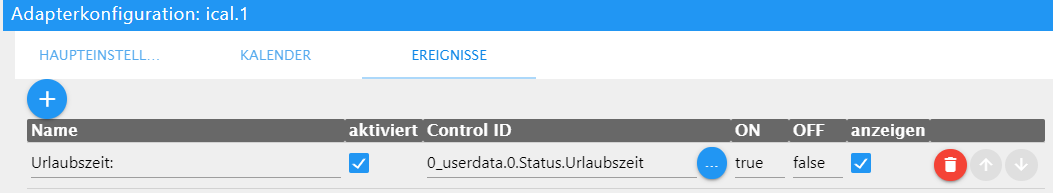

    Vielleicht kann mir einer helfen, ich habe seit einige Zeit erfolgreich ical in mehreren Instanzen laufen. Habe mich jetzt mal an den Events gewagt, bekomme die aber nicht zum laufen.
    Mein Verständnis, ich definiere ein Event bspw. "Urlaubszeit:" das in meinem Kalender eingetragen wird. Dieser wird nun gefunden beim nächsten lauf und ein datenpunkt entsprechend gesetzt.
    Datenpunkt ist 0_userdata.0.Status.Urlaubszeit
      "_id": "0_userdata.0.Status.Urlaubszeit",
      "type": "state",
      "common": {
        "name": "Urlaubszeit wird gesetzt von ical",
        "role": "",
        "type": "boolean",
        "read": true,
        "write": true,
        "desc": "Manuell erzeugt",
        "def": false
      "native": {},
      "user": "system.user.admin",
      "ts": 1615992180857,
      "acl": {
        "object": 1636,
        "state": 1636,
        "owner": "system.user.admin",

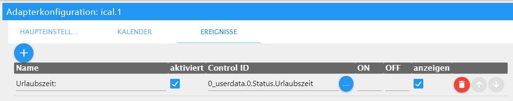

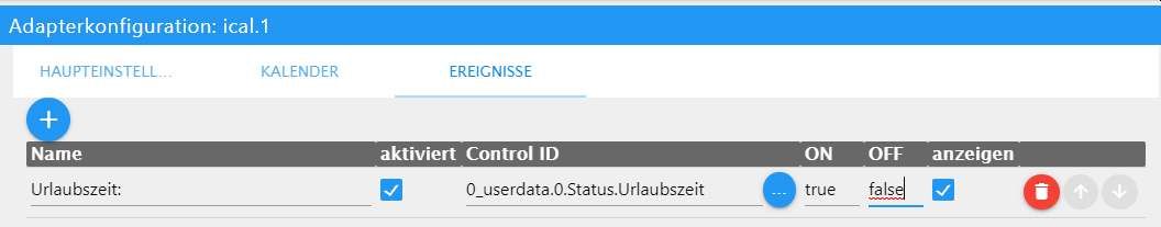

    Einträge in die Instanz wie folgt ändert aber nicht meinen Datenpunkt (versucht habe ich beide)
    In einer Tabelle wo ich meine Einträge anzeigen lasse, werden diese auch angezeigt.
    Was kann ich dagegen machen oder was mache ich falsch?

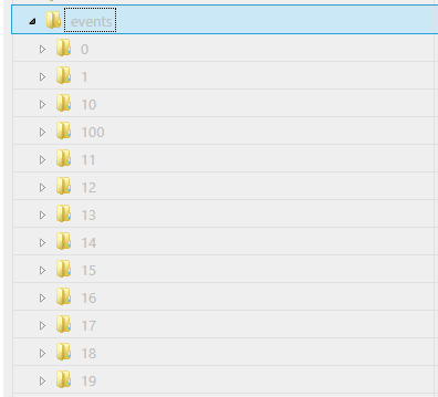

      Die Events werden doch bei den Objekten angezeigt.
      Bei dir nicht?
      Warum extra Datenpunkt?

      • bahnuhrB bahnuhr
        Bei dir nicht?
        R Offline
        R Offline
        Rosi8818
        @bahnuhr ja die werden angezeigt, ich dachte das ich mit dem Extra Datenpunkt dann meine "Aufgaben" des Urlaubs steuern kann von einer Stelle aus. Sonst müsste ich ja alle Events abarbeiten. Ist das der falsche Ansatz?
        • R Offline
          R Offline
          Rosi8818
          ich gebe an dieser Stelle auf, habe vieles versucht aber ich bekomme es nicht hin oder hat doch noch jemand einen Hinweis wo ich ansetzen kann?
          bahnuhrB HomoranH 2 Antworten Letzte Antwort

                                  Durch setzen eines Events (in diesem Beispiel „Urlaub“), werden die Kalender nach dem String „Urlaub“ durchsucht. Sollte ein Termin mit dem Stichwort „Urlaub“ in einem Kalender stehen, so wird automatisch eine State mit dem Namen Urlaub auf True gesetzt. Ist der Termin vorbei, wird der State wieder auf false gesetzt. Es wird für jeden Tag des preview Zeitraums ein Status angelegt. Achtung! Es wird nach einem Substring gesucht, d.h. ein Eintrag im Kalender „Urlaub“ wird genauso erkannt wie ein Eintrag „Urlaub Eltern“. Dies ist beim festlegen der Ereignisse zu berücksichtigen.
                                  Du musst für den aktuellen Tag, also nur den Ordner ical.0.events.0.today. nach dem Wert Urlaub=true durch"forsten"

                                    @rosi8818
                                    Da ich ja mit events nicht arbeite, habe ich jetzt mal die Doku nachgelesen:
