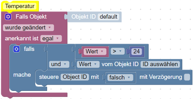

                              @Homoran
                              ![0_1615731332693_a0b3728a-7b0e-43b6-8f69-cb65968cbc04-grafik.png](Uploading 100%)
                              aber es schaltet sich nicht ab........
                              HomoranH paul53P 2 Replies Last reply

                                  @michael_4358 sagte in Badezimmer Temperatur schalten nur einmal:
                                  was macht "steuere ... mit falsch" denn?
                                  1 Reply Last reply

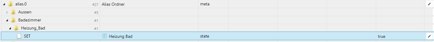

                                    @michael_4358
                                    aaah noch ein Bild!
                                    Was ist denn SET?
                                    M 1 Reply Last reply
                                      @michael_4358
                                      aaah noch ein Bild!
                                      Was ist denn SET?
                                      michael_4358
                                      wrote on last edited by
                                      @homoran said in Badezimmer Temperatur schalten nur einmal:
                                      @michael_4358
                                      aaah noch ein Bild!
                                      Was ist denn SET?
                                      Set ist der trigger der heizung
                                      HomoranH 1 Reply Last reply
                                      • M michael_4358
                                        @michael_4358
                                        aaah noch ein Bild!
                                        Was ist denn SET?
                                        HomoranH Offline
                                        HomoranH Offline
                                        bitte den Inhalt des RAW Reiters von dem datenpunkt hier in code-tags posten

                                          @michael_4358 sagte: aber es schaltet sich nicht ab
                                          Poste bitte den erzeugten Javascript-Code ohne die letzte Zeile in Code tags.
                                          Die Abschaltung erfolgt erst, wenn sich die Temperatur ändert, z.B. von 24,1°C auf 24,2°C.
