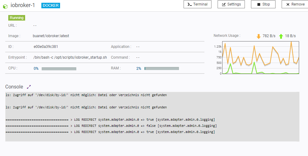

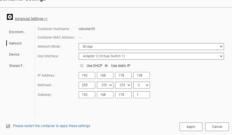

  • Michael KaM Michael Ka
    @unclesam
    bist auf den Netzwerkeinstellungen ist alles Original
    -----         Step 1 of 5: Preparing container         -----
    Nothing to do here.
    -----   Step 2 of 5: Detecting ioBroker installation   -----
    Existing installation of ioBroker detected in /opt/iobroker.
    -----   Step 3 of 5: Checking ioBroker installation    -----
    (Re)Setting folder permissions (This might take a while! Please be patient!)...
    Done.
    Fixing "sudo-bug" by replacing sudo in iobroker with gosu...
    Done.
    -----      Step 4 of 5: Applying special settings      -----
    Some adapters have special requirements/ settings which can be activated by the use of environment variables.
    For more information take a look at readme.md on Github!
    -----          Step 5 of 5: ioBroker startup           -----
    Starting ioBroker...
    host.iobroker55 check instance "system.adapter.admin.0" for host "iobroker55"
    host.iobroker55 check instance "system.adapter.discovery.0" for host "iobroker55"
    host.iobroker55 check instance "system.adapter.info.0" for host "iobroker55"
    ls: Zugriff auf '/dev/disk/by-id/' nicht möglich: Datei oder Verzeichnis nicht gefunden
    ================================== > LOG REDIRECT system.adapter.admin.0 => true [system.adapter.admin.0.logging]
    ich hoffe das passt so
      @unclesam
        @unclesam

        • UncleSamU UncleSam
          @michael-ka Sieht alles einwandfrei aus.
          Wie sieht die Auslastung deines NAS aus?
          Michael KaM Offline
          Michael KaM Offline
          Michael Ka
          schrieb am zuletzt editiert von Michael Ka
          @unclesam
          Ram 22%
          und CPU 52% da noch 2 andere Container laufen
          nimmt sich auch irgendwie keine Leistung
          und Leistung ist auch frei gegeben 70e67e5f-3760-4121-948e-2b21de86e89a-image.png

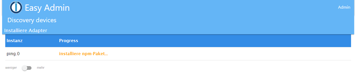

                Michael Ka
                @ofbeqnpolkkl6mby5e13
                die müsste auf der Standardeinstellung 0.0.0.0 stehen oder
                komisch ist jetzt nur das ich da nicht mal mehr hinkomme, sondern nur noch den "leeren" Startbildschirm habe.
                O 1 Antwort Letzte Antwort

                    Michael Ka
                    meinst du das hier
                    das läuft jetzt schon 15 min ohne veränderung
                    via terminal kommt das
                    1234567890123456789012345678901234567890123456789012345678901234567890123456789012345678901234567890
                    + system.adapter.admin.0                 : admin                 -  enabled, port: 8081, bind: 0.0.0.0, run as: admin
                    + system.adapter.discovery.0             : discovery             -  enabled
                    + system.adapter.info.0                  : info                  -  enabled
                    + instance is alive
                      meinst du das hier
                      + instance is alive
                      O Offline
                      O Offline
                      oFbEQnpoLKKl6mbY5e13
                      schrieb am zuletzt editiert von oFbEQnpoLKKl6mbY5e13
                      @michael-ka
                      Keine Ahnung, was Easy-Admin ist. Aber ich habe das gefunden:
                      https://forum.iobroker.net/topic/27202/easy-admin-was-ist-das/30
                      Hier war die Lösung:
                      "nachdem ich den Befehl ausgeführt hatte,
                      iobroker set admin.0 --accessLimit false
                      gefolgt von iobroker reboot
                      iobroker admin start
                      Funktioniert mein ioBroker wieder"
                      Aber auf eigene Gefahr!
