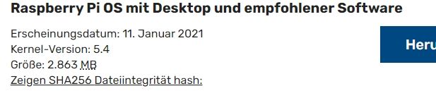

    Die Software habe ich vor zu Installieren:

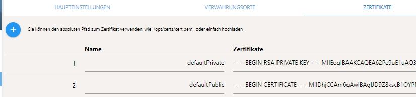

    Ich stelle mir nun noch die Frage was wäre beim zweiten Raspi zu beachten,
    kann man einfach so 2 Iobroker gleichzeitig einsetzten? wie wäre es bei den Adapter und Zertifikate?
    Könnte ich diese Zertifikate also bei beiden Raspis verwenden?

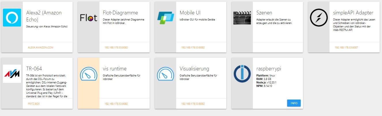

    Hier zb. müsste ich ja die IP Adressen auf den Neuen Raspi anpassen:

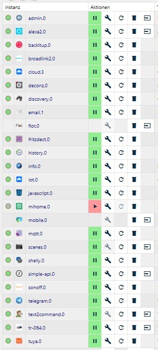

      Hier die Liste meiner Adapter:

          @yoda sagte in 2x Raspi mit Iobroker einsetzten - was wäre zu beachten?:
          wenn die Installationen parallel laufen kommt das auf die Lizenzen an.
          Auf keinen Fall sollte man alleine aus technischen Gründen z.B. 2x den cloud-Adapter parallel laufen lassen.
          Über welchen soll dann die Fernsteuerung laufen
          Auch Steuerungen von Geräten sollte man nicht unbedingt von 2 Geräten gleichzeitig machen.
          Ist bei mir zwar immer gutgegangen, aber spätestens wenn ein Gerät keine Status Rückmeldung gibt ist Essig
          YodaY 1 Antwort Letzte Antwort

            Oki Denke die Ip Anzahl ist also Ausreichend 😁
            @homoran Alles klar - Danke für die Info
            Werde dann einfach einige Adapter die Schaltungen durchführen ausschalten.
