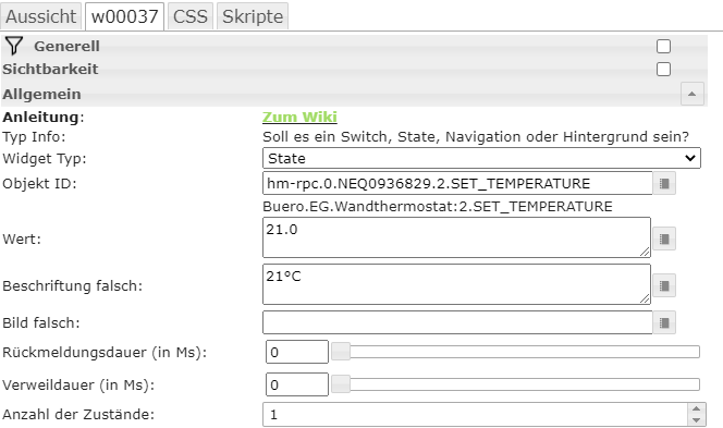

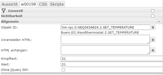

              Es scheint an dem Widget zu liegen!
              mit einem normalen "jqui Button-State" funktioniert es:
              Der "vis-inventwo Multi-Switch" versagt:
              • U Ulli 0

                    • foxriver76F Offline
                      foxriver76F Offline
                      foxriver76
                      Loggt der hm-rpc denn einen Fehler? Evtl schreibt das Widget ein String in den State, welcher Number sein müsste.

                        U Offline
                        U Offline
                        Ulli 0
                        schrieb am zuletzt editiert von Ulli 0
                        ohne Heizung ist schon kalt :)
                        @foxriver76 :
                        das Log des hm-rega.0 ist leer:
                        Das inventwo Widget schreibt nur String oder boolean:
                        https://github.com/inventwo/ioBroker.vis-inventwo/wiki/Widget-Erklärungen-ab-Version-2.x.x
                        Anleitung sagt, es muss float sein: Geht das Widget dann nicht?

                            foxriver76F Offline
                            foxriver76F Offline
                            foxriver76
                            @ulli-0 hm-rpc nicht Rega.
                            Kenne die Widgets nicht aber man-rpc erwartet da number. Falls es das Widget sein muss und es das nicht mit number gibt, kannst du notfalls einen alias erstellen.

                            • U Offline
                              U Offline
                              Ulli 0
                              @foxriver76 Der hm-rpc taucht garnicht in der Filterliste vom Log auf:
                              Danke für dein Hinweis mit dem Datentyp - das scheint die Ursache gewesen zu sein. Ich setze mich da mal ran. Danke!
