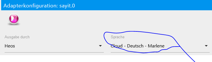

      Ich habe den Sayit Adapter V1.12.2 und den HEOS Adapter 1.7.5. installiert und die Texte, die ich per Blockly sprechen lasse werde immer wiederholt.
      Die Einstellungen am HEOS Adapter sind default und am Sayit Adapter habe ich Heos ausgewählt und den web-server. Keine Ankündigung etc.
      Ist der Text, der ausgegeben werden soll etwas länger wird nach ca. 5sek abgeborchen.
      Stelle ich Windows als Ausgabe ein, wird der Text normal am PC ausgegeben, so dass ich von einem Problem im Zusammenhang mit der HEOS Ausgabe sehe.
      Ist das Problem bekannt oder hat jemand einen Tipp für mich?

            @lohi Auf was gibt Deine sayit-Instanz den Ton aus?
            • L
              lohi @Meister Mopper last edited by
              @meister-mopper Ausgabe durch: Heos
              Meister Mopper 1 Reply Last reply Reply Quote 0
              • Meister Mopper
                Meister Mopper @lohi last edited by
                @lohi
                Seit ich eine andere Sprachausgabe gewählt habe, gehen auch Sprachnachrichten, die länger als 5 Sekunden dauern.
