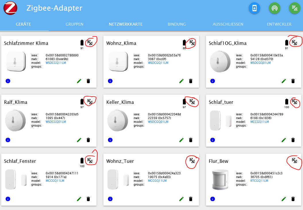

    Hi
    habe gestern meinen iobroker wieder aus einem BackItUp Backup wiederhergestellt und leider sind zwar alle Zigbee Geräte im Adapter gelistet, aber die Verbindung ist getrennt.
    Die Einstellungen aus dem Adapter habe ich nachgesehen und sind soweit identisch zum vorherigen Zustand.
    Genutzt wird ein C2538 Stick und ein Reboot des gesamten Systems oder Neustart der Instanz brachte keine Änderung.
    Kann ich hier noch etwas versuchen oder bleibt wirklich nur alle Geräte wieder neu anzulernen?
    Thx!

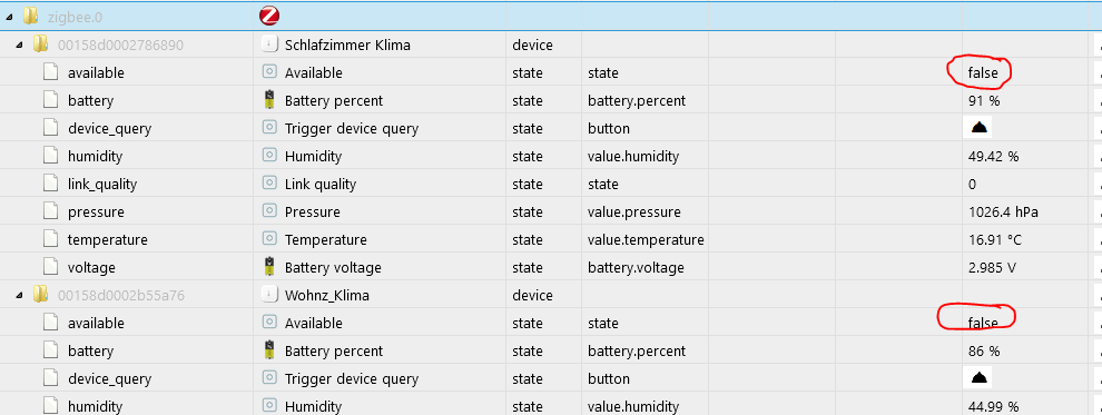

            Der Adapter mag normal starten dennoch sind alle Zigbee devices "offline" nicht verbunden
            Der Datenpunkt bezieht sich auf einen Zigbee Bewegungsmelder den ich per Javascript auswerte. Wenn der Datenpunkt leer ist, da derzeit keine Verbindung zum Bewegungsmelder besteht kann ich die Fehlermeldung verstehn. Ist aber nicht mein Problem.
            Mein Problem sind die nicht verbundenen Geräte nach dem Restore und ob sich dies ohne neues anlernen lösen lässt oder nicht.

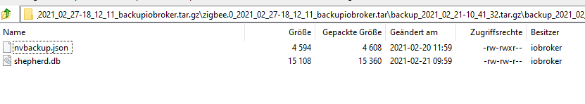

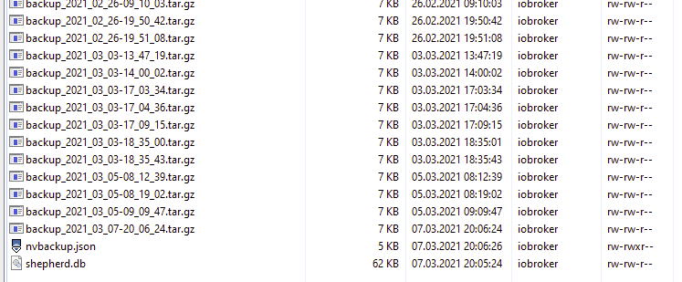

                @pete0815 das kommt drauf an wie gut deine sicherung war/ist
                schaumal unter /opt/iobroker/iobroker-data/zigbee_0 da sind Sicherungen der Geräte ...
                der adapter braucht 2 Dateien.. die bei dir bestimmt leer sind.. nach dem hin und her..
                jetzt musst du schauen welche die letzte GÜLTIGE ist diese entpacken und die jetzigen 2 Dateien mit den alten überschreiben...
                die sicherung wird immer bei adapter start angelegt

                  @arteck
                  danke, was meinst Du mit leer?
                  Beide Dateien haben gleiche Größe wie im zeitlich nächsten Backup und in der .json steht auch etwas drin

                    @pete0815 was ist mit der vom 21.02.2021 die nvbackup.json

                      @arteck
                      Der Inhalt ist im zweiten Screenshot zu sehen und auch identisch zum Inhalt 20.02.2021

                        @pete0815 wenn die gleich sind .. dann wird das nix.. musst du neu anlernen ... du musst aber die alten nicht löschen.. einfach so anlernprozess starten ...
