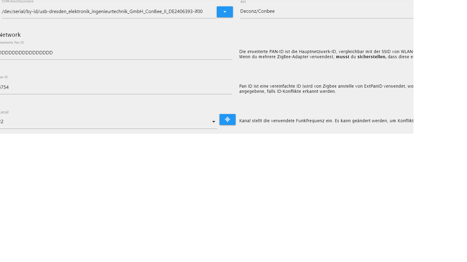

    Hallo ich habe eine Proxmox mit Vm für ioBrocker.
    Da der cc2531 öfter mal Aussetzer hat wollte ich auf den Conbee umsteigen.
    Jetzt habe ich den USb Port durch geschleift. und den Pfad in der Zigbee-Adapter geändert und auch die einstellung für Conbee.
    Das Zeichen am Adapter wird grün, aber ich kann keine Sachen anlernen.
    gibt es irgend wo eine schritt für schritt Anleitung?? oder muß ich was Installieren
    kann mir einer Helfen?

        Bekomme keine gerät angelernt.
        Es zählt zwar 60 sek. aber kein gerät gefunden. Das selbe beim Scannen des Funknetzes sucht aber kein Ergebnis..

        und das passiert bei Touchlink:

                arteckA Offline
                arteckA Offline
                arteck
                @guppy82 sagte in Umzug vom CC2531 auf Conbee2:
                Failed to touchlinkReset Error: not supported```
                conbee unterstützt das nicht.
                hast du auch eingestellt
                G 1 Antwort Letzte Antwort

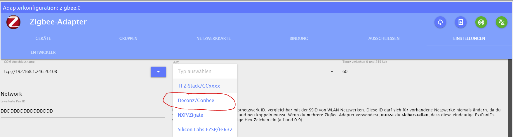

                  G Offline
                  G Offline
                  Guppy82
                  @arteck
                  Was Denn dann??
