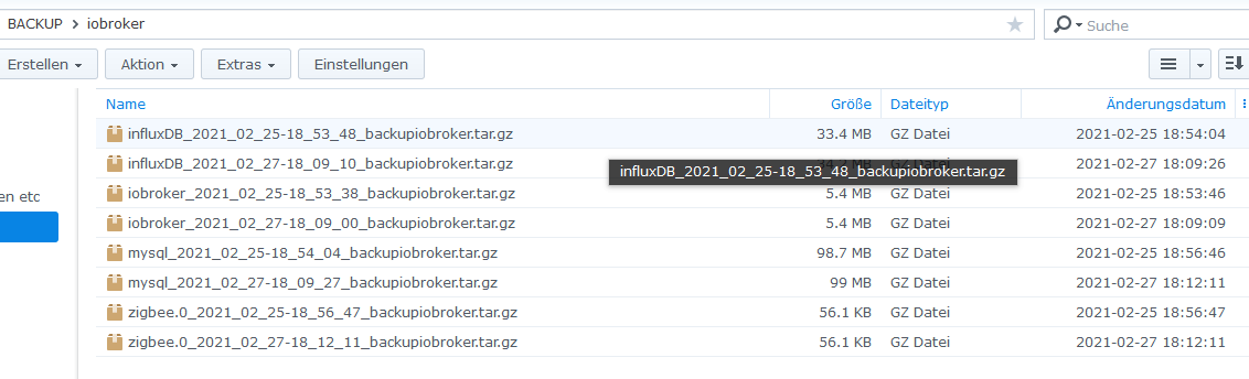

          So schauts auf den NAS:

            simatecS Offline
            simatecS Offline
            simatec
            @pete0815
            Funktioniert denn dein mount auf das NAS?

              ? Offline
              ? Offline
              Ein ehemaliger Benutzer
              @simatec
              Danke, ja der ist ok, aber ich glaube ich komme gerade der Sache etwas näher. Habe jetzt mal eine zweite Backitup Instanz zusätzlich installiert und die findet gerade die Daten auf dem NAS ob wohl zu letzt nur eine Instanz auf iobroker bei mir lief. bin mal gespannt wie es genau nach dem Restore aussieht.
