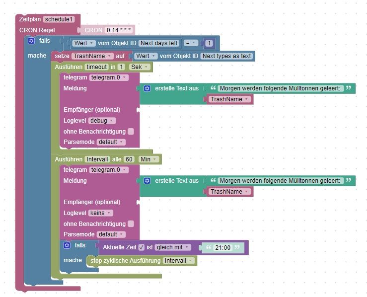

    Hallo
    Ich habe hier mit meinen Blockly ein Zeitproblem. Laut Zeiteinstellung im Trigger sollte er um 14 Uhr auslösen, macht er aber nicht, sondern erst um 15 Uhr. Wenn ich bei Putty date eingebe, wird die korrekte Zeit angezeigt. Wo könnte hier der Fehler sein?
    Viele Grüße
    Semmy

      @semmy Das hört sich doch sehr nach Zeitzonenproblem an. Wir sind GMT +1, d.h. wenn Du 14 Uhr GMT eingibst, dann ist es bei uns 15 Uhr. Vielleicht mal die Systemeinstellungen überprüfen, ob die richtige Zeitzone eingestellt ist.

        @mickym Wie mach ich das am besten? Unter Putty habe ich raspi-config eingegeben und dann Europa und Berlin gewählt.
        In Putty steht:
        Tue 2 Mar 00:19:57 CET 2021
        Mon 1 Mar 23:19:57 UTC 2021

          @semmy Das passt in meinen Augen. In den Haupteinstellungen vom iobroker gehe ich mal davon aus, dass auch alles stimmt, Land, Ort etc. . Wahrscheinlich muss Dir ein Systemspezialist helfen. Jedenfalls mit Deinen Zeitverhalten hat das eben für mich wie ein Zeitzonenproblem ausgesehen.
          EDIT:
          In der JAVAScript Adapter Instanz ist der Haken "Systemeinstellungen verwenden" in den Astroeinstellungen angehakt?? Das wäre das Einzige was mir auf die Schnelle noch einfallen würde.

            @mickym Ja, in der Instanz ist der Hacken auch drin.

              @semmy Danach ein reboot gemacht?

                Hallo
                Ich habe die Zeiten nochmal gesetzt und einen Reboot gemacht, scheint jetzt erstmal zu funktionieren. Werde das weiter beobachten. Vielen Dank erstmal.
                Viele Grüße
                Semmy
