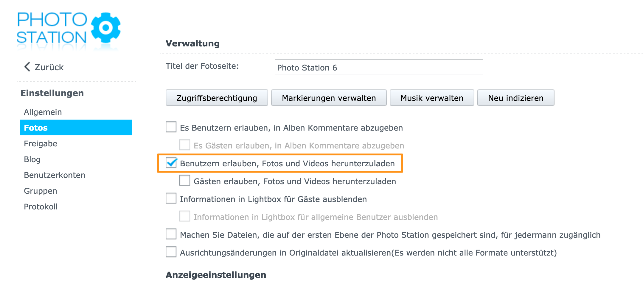

                                @aggroralf Nach einem kurzen Call haben wir das Problem gefunden, es lag an einer falschen Einstellung in der Photostation:
                                Dieser Haken muss gesetzt sein, dann hat es (zumindest bei mir) funktioniert.
