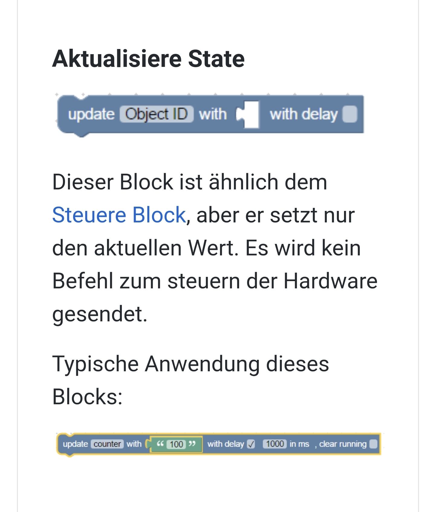

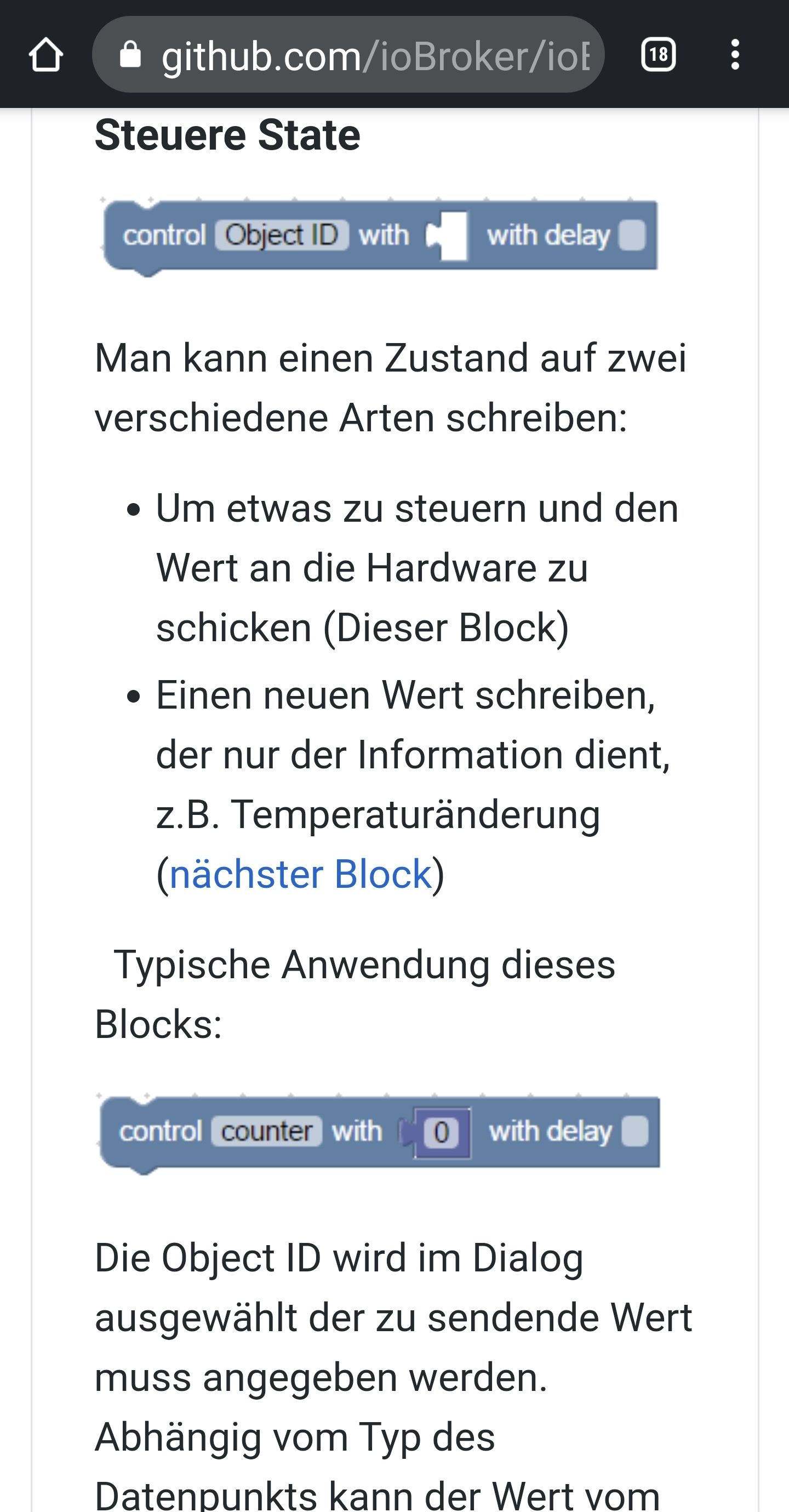

                @al10b
                Ich verwende Blockly und genau bei solchen Datenpunkten nehme ich dann aktualisiere statt steuere...
                Beschreibung
                https://github.com/ioBroker/ioBroker.javascript/blob/master/docs/de/blockly.md#steuere-state
                A 1 Antwort Letzte Antwort
