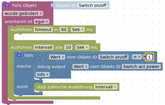

    habe folgendes Blockly erstellt, welches auch soweit funktioniert.
    Schalte ich aber die Steckdose aus, wobei die falls-Bedingung dann nicht mehr erfüllt ist, gibt der Debug-Teil mir immer noch alle 10 Sekunden den Wert aus. Wo ist hier mein Denkfehler?

    • K Kymchy

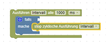

      @kymchy du musst im interval block eine bedingung für" interval stop" baustein einbauen - sonst läuft das interval einfach weiter und interval stop in die bedingung setzen

      • liv-in-skyL liv-in-sky

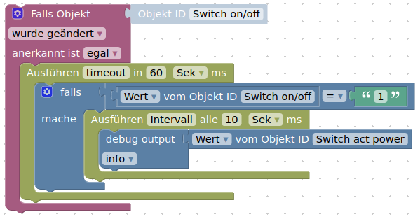

        Ah, OK, vielen Dank, also so:

          @kymchy sagte in Skript läuft ungewollt weiter:
          @liv-in-sky
          wobei dein Switch sicher nicht auf einen Text reagieren würde
          Ist das ein 0/1 also bool? Dann einen Logikbaustein wahr/falsch
          Ist das eine 0/1 als Zahl, dann bitte einen Mathebaustein

            Ist das eine 0/1 als Zahl, dann bitte einen Mathebausteinein weiteres Problem ist, dass dein Intervall innerhalb von 60 Sekunden 6x Ausführt bevor das Intervall gestoppt werden kann.
            Außerdem wird das Intervall bei switch =1 mehrfach gestartet

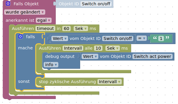

                      so habe ich es jetzt:
                      Aber das mit dem Timeout ist so wohl falsch...
                      Das soll eigentlich nur dafür da sein, dass es ne best. Zeit wartet, bevor es loslegt, aber ein Delay habe ich nicht gefunden.

                        @kymchy jetzt sieht es besser aus
                        so kann das interval stoppen
                        ein timeout verzögert etwas - denke, das brauchst du hier nicht

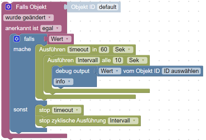

                              Dann sollte das timeout auch gestoppt werden....
                              Was ist wenn sich innerhalb des timeout Dein Switch "geändert" hat, dann laufen schon zwei timeout.

                                  So ist die Abfrage unabhängig davon ob 0/1 oder false/true im Trigger-Datenpunkt geliefert wird:
                                  Wert aus "Trigger".
