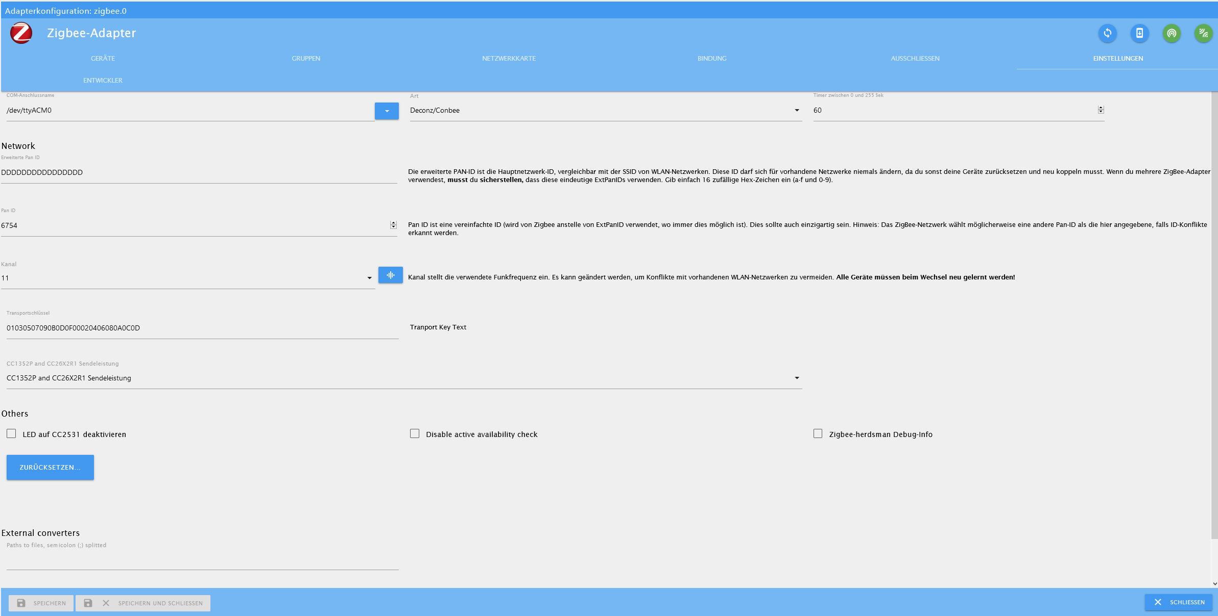

    ub.privatU Offline
    ub.privatU Offline
    ub.privat
    @asgothian
    Noch eine Frage zur Verwendung des Adapters. Nach Betätigen des Buttons "Kopplung starten" kann ich mit dem Pairen von Zigbee-Komponenten beginnen?
    Liest der Adapter auch bereits vorhandene Lichter, Gruppen aus dem DeConz-Stick aus?
