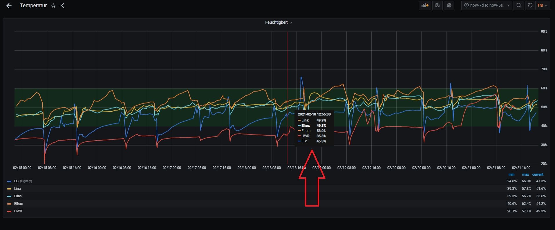

    ich habe ein merkwürdiges grafana (v 7.4.2) Problem. Es ist schwer zu erklären, deswegen versuche ich es mit Bildern...
    Als Beispiel nehmen wir den chart Feuchtigkeit, das Problem besteht aber bei jedem anderen chart auch der mehr als fünf DP hat.

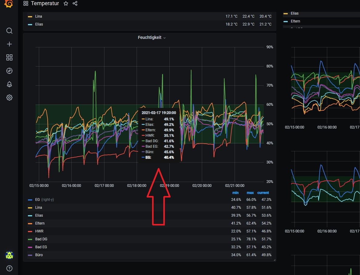

    Im dashboard werden alle 8 DP angezeigt, auch wenn dieser automatisch aktualisiert wurde:

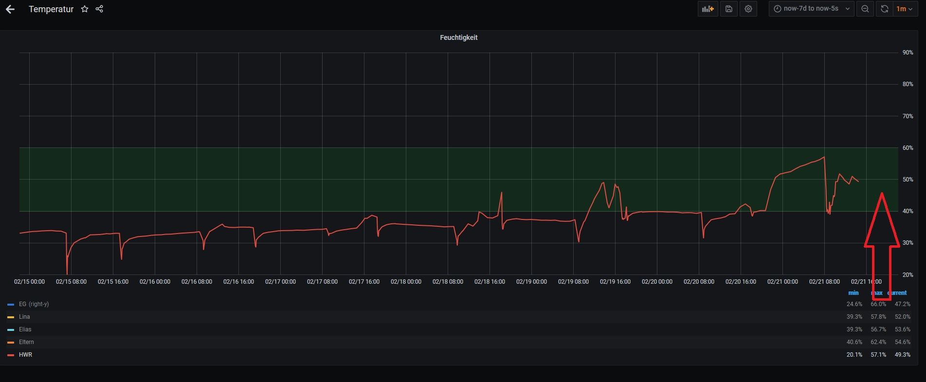

    Gehe ich jetzt auf view um den chart größer anzeigen zu lassen, passiert etwas komisches. Sobald aktualisiert wurde, werden nur noch die ersten 5 DP angezeigt (das ist auch bei allen anderen betroffenen charts so).
    Und immer bei einem DP (hier HWR) fehlen am Ende Werte.
    Gehe ich jetzt wieder zurück ins dashboard, wird der chart noch so lange falsch angezeigt bis eine automatische aktualisierung kommt. Danach passt es wieder.
