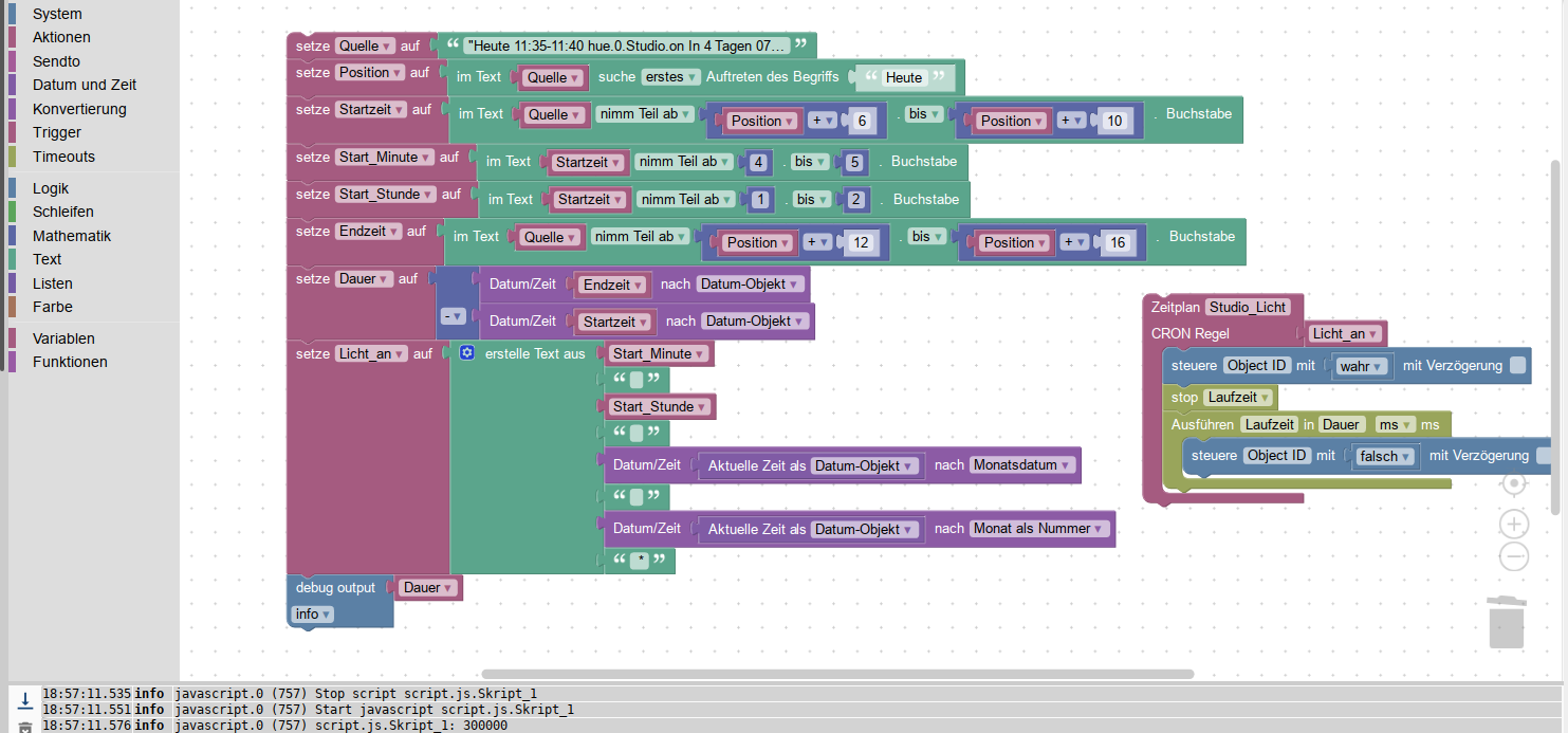

    mein Wechsel aus der FHEM- in die ioBroker-Welt ist nun bald abgeschlossen.
    Aber an einer Sache hänge ich gerade gewaltig...
    Ich habe in FHEM einen Google Kalender (iCal) eingebunden. Wenn ich in diesen den (FHEM-)Namen einer Lampe eingetragen habe, ist diese zu der entsprechenden Zeit eingeschaltet worden und wenn der Termin vorüber war, auch wieder abgeschaltet.
    Ideal, wenn man im Urlaub ist :-)
    Den Google-Kalender habe ich bereits im iCal-Adapter eingebunden und sehe auch meinen Testeintrag neben denen des Abfallkalenders (anderer Google-Kalender). In ical.0.data.text steht "Heute 11:35-11:40 hue.0.Studio.on In 4 Tagen 07:00-07:15 Gelber Sack+Papiertonne Bereitstellung In 5 Tagen 07:00-07:15 Biomüll Bereitstellung In einer Woche 07:00-07:15 Restmüll Bereitstellung 06.03.2021 07:00-07:15 Altpapier Bereitstellung 08.03.2021 07:00-07:15 Gelber Sack Bereitstellung 09.03.2021 07:00-07:15 Biomüll Bereitstellung 11.03.2021 07:00-07:15 Restmüll Bereitstellung "
    Soweit so gut.
    Aber dann hörts bei mir aktuell leider auf, so tief bin ich in ioBroker, Blockly etc. noch nicht drin.
    Wie müsste denn ein Blockly-Script aussehen, dass mir die im Termin genannte Lampe (ich nehme an bspw. hue.0.Studio(.on?)) zum Start des Termins (11:35) ein- und beim Ende des Termins (11:40) wieder ausschaltet? Und wie filtere ich den ganzen Abfallkalender-Inhalt da für meine Schaltung raus? Besser einen weiteren iCal-Adapter installieren?
    Ihr seht, Fragen über Fragen, vielleicht sehe ich auch nur den Wald vor lauter Bäumen nicht.
    (Den Adapter fullcalendar habe ich zwar gesehen, würde eine Pflege im Google-Kalender aber vorziehen. Deshalb hätte ich es eher auf diese Weise gelöst).
    haselchenH J 2 Antworten Letzte Antwort

            Danke für Deine Rückmeldung.
            Vielleicht habe ich mich missverständlich ausgedrückt... Blockly kann ich im Prinzip bedienen, auch wenn ich weit davon entfernt bin, dass aus dem Ärmel zu schütteln. Ich habe mir auch schon ein paar Dinge gebaut und habe einen gewissen Programmierbackground (wenn auch nur rudimentär).
            Mir geht es in dem Fall eher darum, wie ich entsprechend (in Blockly) filtere und den ganzen Inhalt des Feldes "text" strippe, trimme etc. Gerade auch dann, wenn es mehrere "Lichteinträge" bzw. verschiedene Lichter am Tag gibt.

                  Naja, wie im Eingangspost geschrieben:
                  Das fett Geschriebene wäre der Part, auf den es ankommt. In dem Fall ist es nur ein Termin am Tag. Aber gerade in "Live"-Situationen (also im Urlaub) schalte ich natürlich mehrere Lichter zu unterschiedlichen Zeiten, oft auch überlappend.
                  Ich habe gerade noch drei neue Einträge gemacht die alle heute stattfinden würden, auch überlappend. Dann sieht das Objekt ical.0.data.text so aus:
                  Heute 13:05-13:10 hue.0.Studio.on Heute 15:30-17:00 hue.0.Wohnzimmer.on Heute 16:00-16:30 hue.0.Studio.on In 4 Tagen 07:00-07:15 Gelber Sack+Papiertonne Bereitstellung In 5 Tagen 07:00-07:15 Biomüll Bereitstellung In einer Woche 07:00-07:15 Restmüll Bereitstellung 06.03.2021 07:00-07:15 Altpapier Bereitstellung 08.03.2021 07:00-07:15 Gelber Sack Bereitstellung 09.03.2021 07:00-07:15 Biomüll Bereitstellung 11.03.2021 07:00-07:15 Restmüll Bereitstellung
                  Fett wieder die entsprechenden Termine.
                  Die Logik, wie ich sie in FHEM hatte war (vereinfacht ausgedrückt): "Schaue ob es im Kalender einen Eintrag gibt der zur aktuellen Anfangszeit (inkl Datum) passt und schalte das Gerät ein, dass gleich heißt wie der Titel des Kalendereintrags." Dann noch das Gleiche für die Endzeit des Termins. Zu der gegebenen Uhrzeit das Gerät mit dem Namen gleich dem Terminnamen ausschalten.
                  J 1 Antwort Letzte Antwort
