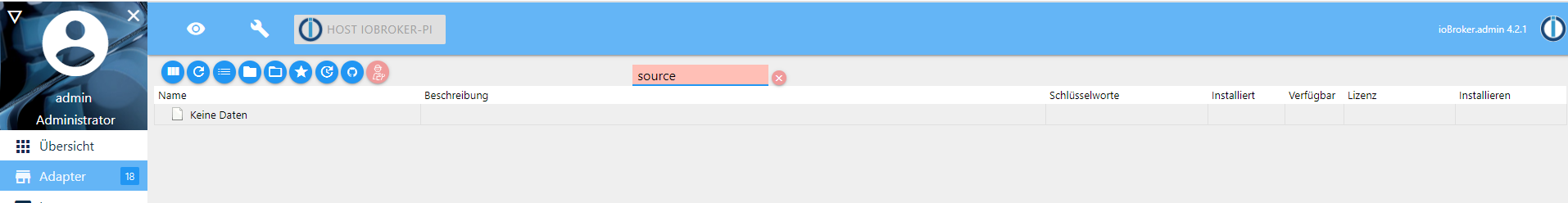

    ich benötige einen kleinen Schubs :-)
    Für eine neue Anwendung benötige ich den Adapter Source Analytix. Leider finde ich diesen nicht in der Adapter Liste.
    Irgend wie komme ich hier nicht weiter. Hat jemand eine Idee in welche Richtung ich suchen muß?
    Vielen Dank & viele Grüße
    Matthias

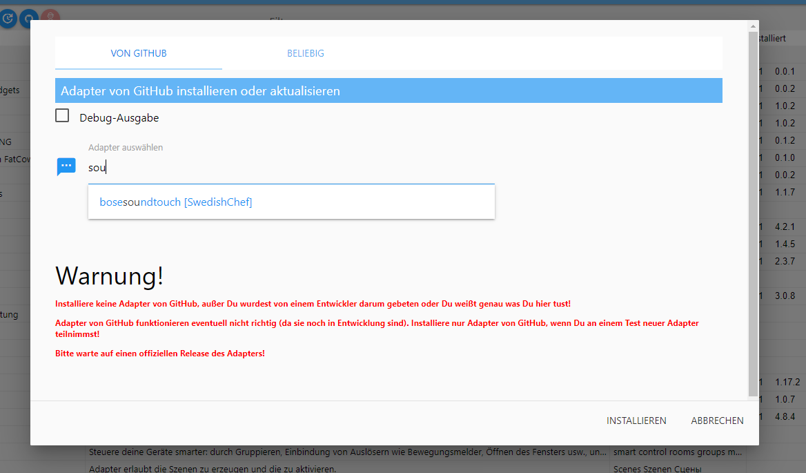

          @matthias425 Im Grunde steht die Antwort doch schon in dem Hinweis:
          Adapter von GitHub funktionieren eventuell nicht richtig (da sie noch in Entwicklung sind). Installiere nur Adapter von GitHub, wenn Du an einem Test neuer Adapter teilnimmst!
          Bitte warte auf einen offiziellen Release des Adapters
          Wenn du auf "BELIEBIG" klickst, kannst du bei "URL oder Dateipfad" einfach den Pfad von Github rein kopieren, so mache ich das zumindest. Find das recht komfortabel.

            Ich weiß nicht ob ich gerade auf de Schlauch stehe 🙄 Dein Hinweis zielt auf die Manuelle Installation.
            Ich müsste aber doch zumindest die letzte Installation des Adapter angezeigt bekommen, ich bekomme aber den Adapter gar nicht (siehe Screenshot Startpost)

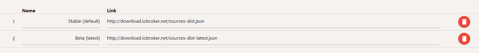

                @matthias425 Du bist vermutlich mit dem Verwahrort Default/stable unterwegs. Es gibt aber noch kein stable Release
                github:	0.4.8
                latest:	0.4.8 for 27 days
                stable:	-.-.-

                        Die Repository Einstellung ist bei mir Standard

                          @matthias425 Der Tutor von der YouTube-Universität hat halt den Beta-Kanal aktiv. Da geht das natürlich einfach per Mausklick.

                            jetzt ist der Groschen gefallen :-) Es wird nur die Position1 in der Repository angezogen...
                            Das hatte mir gefehlt. Danke euch beiden!

                                @matthias425 UM Ihn direkt installieren zu können hättest du hier umstellen müssen:
                                Aber Achtung: Damit bewegst du dich im Beta zweig und es kann sein das Bugs enthalten sind. Also vorher überlegen was man macht und ob man eventuell troubleshooting betreiben will.
