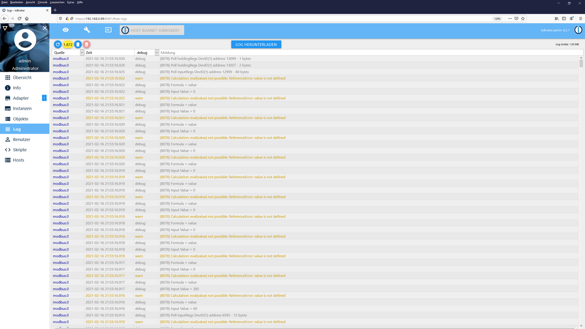

    Hallo Zusammen,
    nachdem ich auf die Modbus 3.2.4 geupdatet habe bekomme in nun laufend Warnungen, die ich vorher nicht hatte
    Werde leider nicht schlau was man mir sagen will. Womit hat das Teil ein Problem Welche Werte, welches Value?
    2021-02-16 21:46:50.136 - warn: modbus.0 (7150) Calculation: eval(value) not possible: ReferenceError: value is not defined
    2021-02-16 21:46:50.137 - warn: modbus.0 (7150) Calculation: eval(value) not possible: ReferenceError: value is not defined
    2021-02-16 21:46:50.139 - warn: modbus.0 (7150) Calculation: eval(value) not possible: ReferenceError: value is not defined
    2021-02-16 21:46:50.140 - warn: modbus.0 (7150) Calculation: eval(value) not possible: ReferenceError: value is not defined
    2021-02-16 21:46:50.141 - warn: modbus.0 (7150) Calculation: eval(value) not possible: ReferenceError: value is not defined

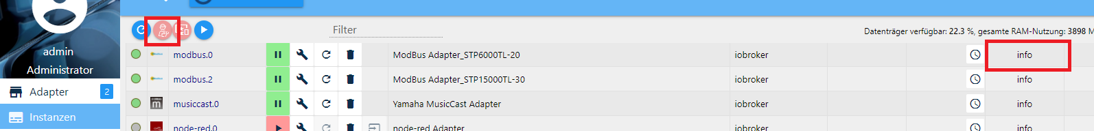

      @ostseeskipper Log mal auf Debug stellen biite und hier Posten.

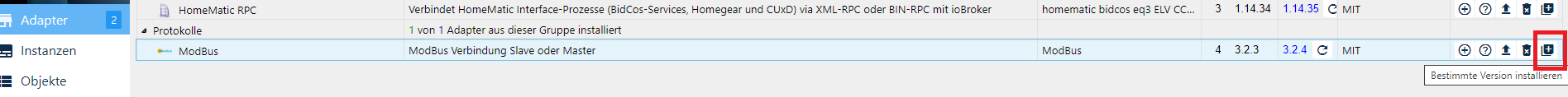

      Mal ein Downgrade probiert?

        Wie geht ein Downgrade?

          wendy2702W Offline
          wendy2702W Offline
          wendy2702
          @ostseeskipper Das ist nur der Filter.
          Du musst das im Experten Modus hinter der Instanz umstellen

            O Offline
            O Offline
            ostseeskipper
            @wendy2702
            Ahh was gelernt
            sieht nun so aus

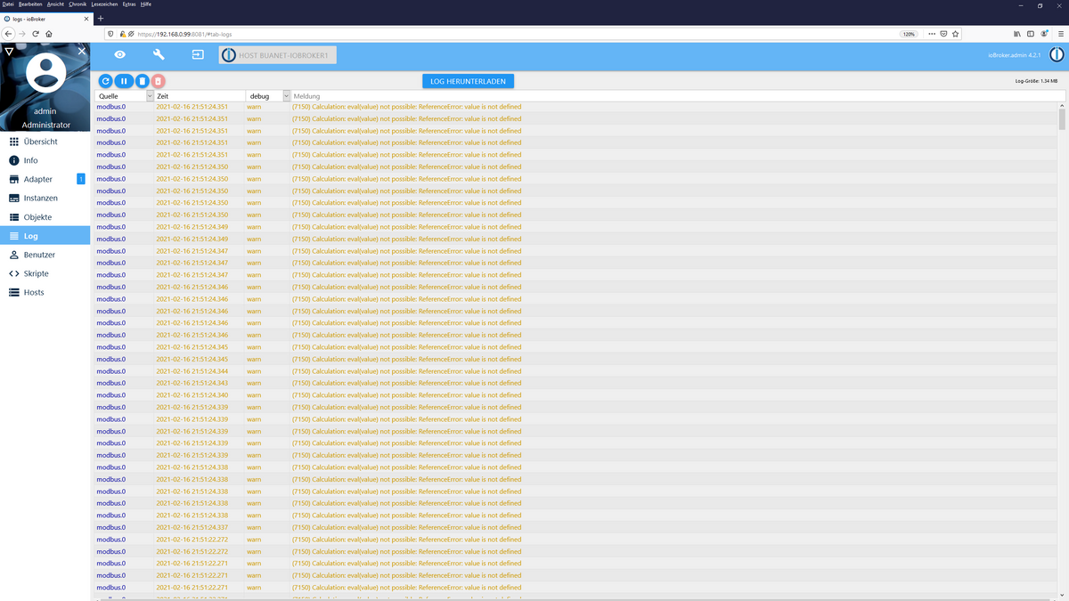

            • O ostseeskipper
              @wendy2702
              Ahh was gelernt
              sieht nun so aus

              @ostseeskipper Bitte wieder als Text wie im ersten Beitrag Posten.
              Downgrade geht übrigens so:
              wendy2702W O 2 Antworten Letzte Antwort

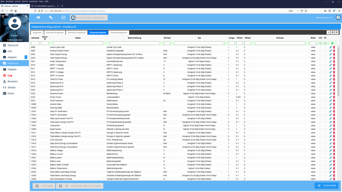

                @wendy2702 Kannst du mal einen Scrennshot der Register Seite posten.
                O 1 Antwort Letzte Antwort

                  O Offline
                  O Offline
                  ostseeskipper
                  @wendy2702
                  2021-02-16 21:40:46.485  - warn: modbus.0 (7150) Calculation: eval(value) not possible: ReferenceError: value is not defined
                  2021-02-16 21:40:46.486  - warn: modbus.0 (7150) Calculation: eval(value) not possible: ReferenceError: value is not defined
                  2021-02-16 21:40:46.487  - warn: modbus.0 (7150) Calculation: eval(value) not possible: ReferenceError: value is not defined
                  2021-02-16 21:40:46.488  - warn: modbus.0 (7150) Calculation: eval(value) not possible: ReferenceError: value is not defined
                  2021-02-16 21:40:46.491  - warn: modbus.0 (7150) Calculation: eval(value) not possible: ReferenceError: value is not defined
                  2021-02-16 21:40:46.492  - warn: modbus.0 (7150) Calculation: eval(value) not possible: ReferenceError: value is not defined
                  2021-02-16 21:40:46.493  - warn: modbus.0 (7150) Calculation: eval(value) not possible: ReferenceError: value is not defined
                  2021-02-16 21:40:46.494  - warn: modbus.0 (7150) Calculation: eval(value) not possible: ReferenceError: value is not defined
                  2021-02-16 21:40:46.497  - warn: modbus.0 (7150) Calculation: eval(value) not possible: ReferenceError: value is not defined
                  2021-02-16 21:40:46.498  - warn: modbus.0 (7150) Calculation: eval(value) not possible: ReferenceError: value is not defined
                  2021-02-16 21:40:46.499  - warn: modbus.0 (7150) Calculation: eval(value) not possible: ReferenceError: value is not defined

                    ostseeskipper
                    @wendy2702
                    ja auch das

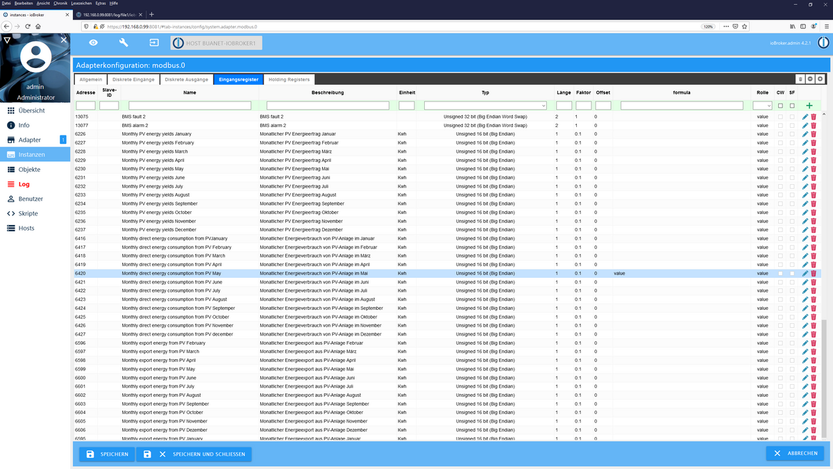

                      O Offline
                      O Offline
                      ostseeskipper
                      @wendy2702
                      ich glaub das wars. Habs gefunden. Besten Dank
                      Der hat (wohl beim Update) einfach bei den letzten Einträgen das Value in die formula Spalte gesetzt.

                        @ostseeskipper HAst du davon einen Screenshot?
                        • wendy2702W wendy2702
                          O Offline
                          O Offline
                          ostseeskipper
                          @wendy2702
                          So sah das aus iregndwie die letzten 25-30 Zeilen war da der Eintrag value in der Spalte formula.
                          Wie gesagt nun nicht mehr und darm keine Warnungen mehr. Besten Dank Dir
                          • O ostseeskipper
                            @wendy2702
                            wendy2702W Offline
                            wendy2702W Offline
                            wendy2702
                            @ostseeskipper War das einfach nach öffnen und schliessen wieder richtig?
                              O Offline
                              O Offline
                              ostseeskipper
                              @wendy2702
                              Nein, ich hab die falschen Einträge mit der Hand raus gelöscht.
