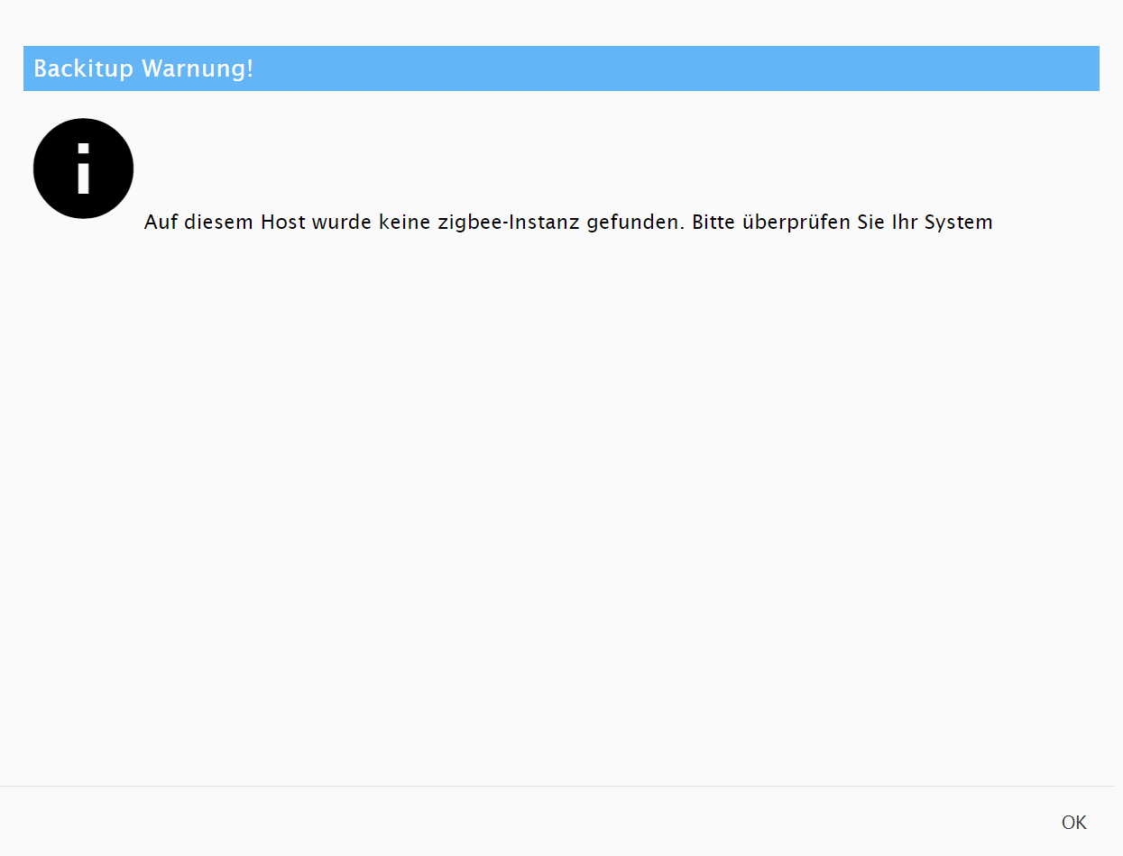

      Versuche mal die 2.0.0-beta.12 von Github. Da sollte jetzt eine Warnung kommen, wenn du zigbee auswählen willst und keine Instanz installiert ist.

      Klappt. Aber der Haken bleibt trotz Fehlermeldung noch gesetzt.. Wäre ideal, wenn der dann nicht gesetzt würde

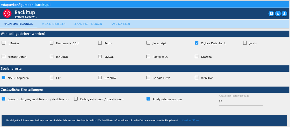

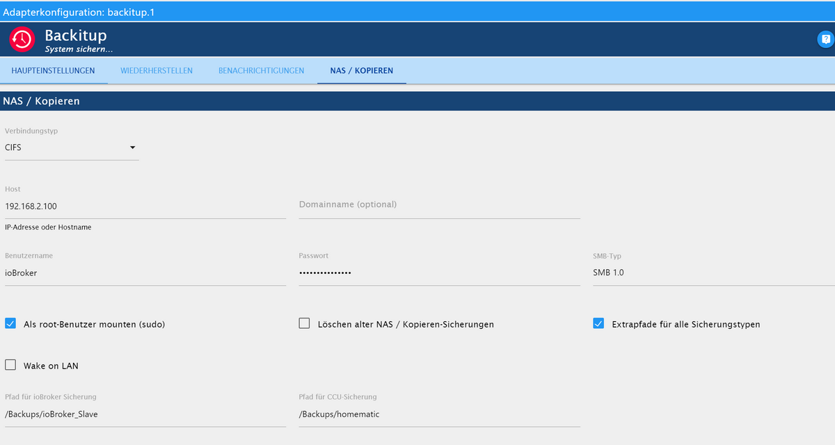

        Ich hatte ja gestern die 2. Instanz auf dem Slave eingerichtet. Aber leider hat er kein Backup gemacht... Würdest Du mal bitte kurz schauen, was ich da verbockt habe? Muss ich ioBroker mit auswählen vielleicht?

          @lemonbiter iobroker backup muss aktiv sein, da zigbee eine reine Option zum iobroker Backup ist

            AH OKay.. Das bedeutet dann, dass bei diesem Backup dann nur das ioBroker des Slave mitgesichert wird oder ist das immer - auch bei der ersten Instanz dann - ioB von beidem Systemen (Slave und Master)

                @lemonbiter ja das lässt sich leider nicht anders lösen, da der Ordner zigbee_0 auf deinem Slave liegt

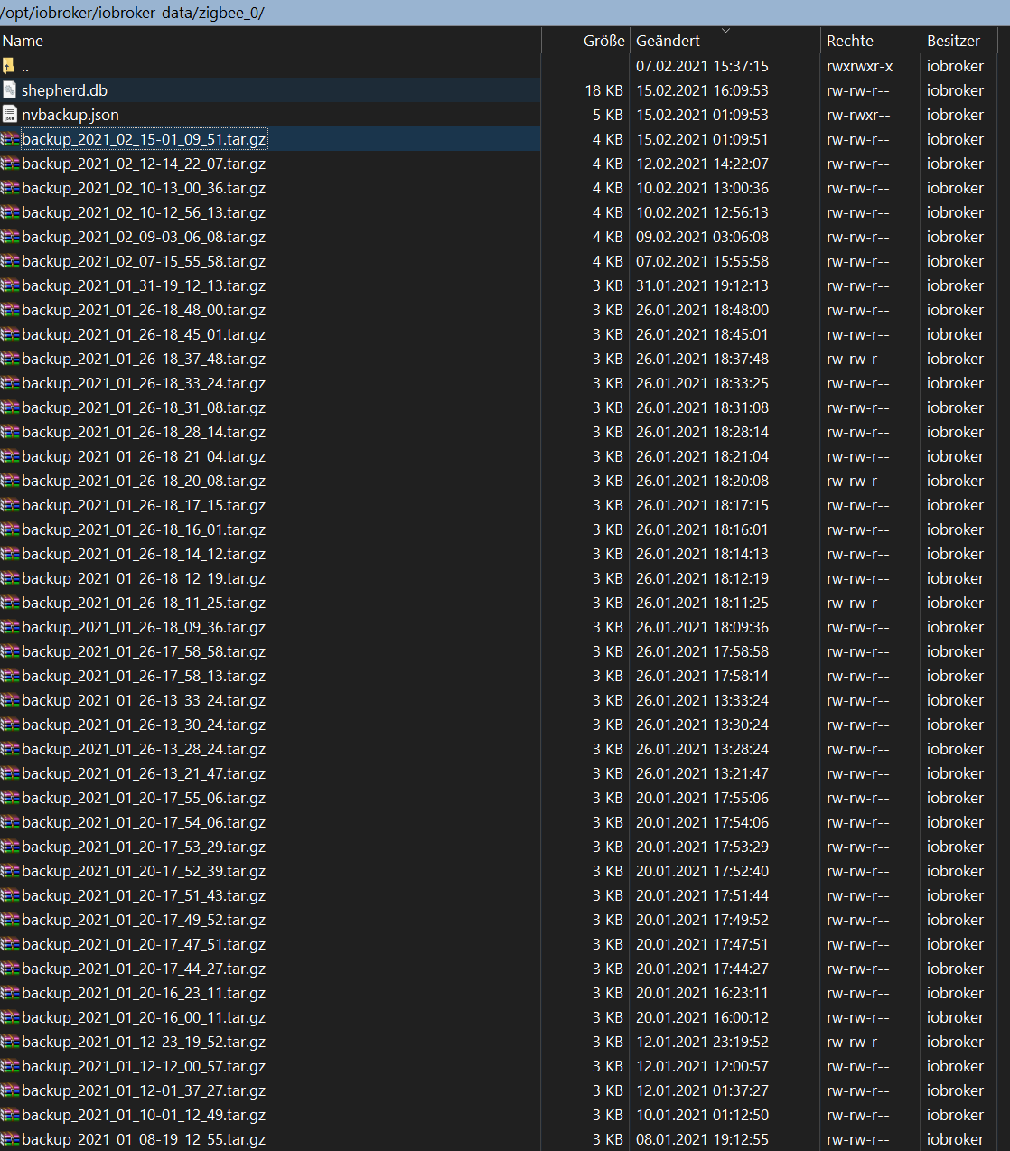

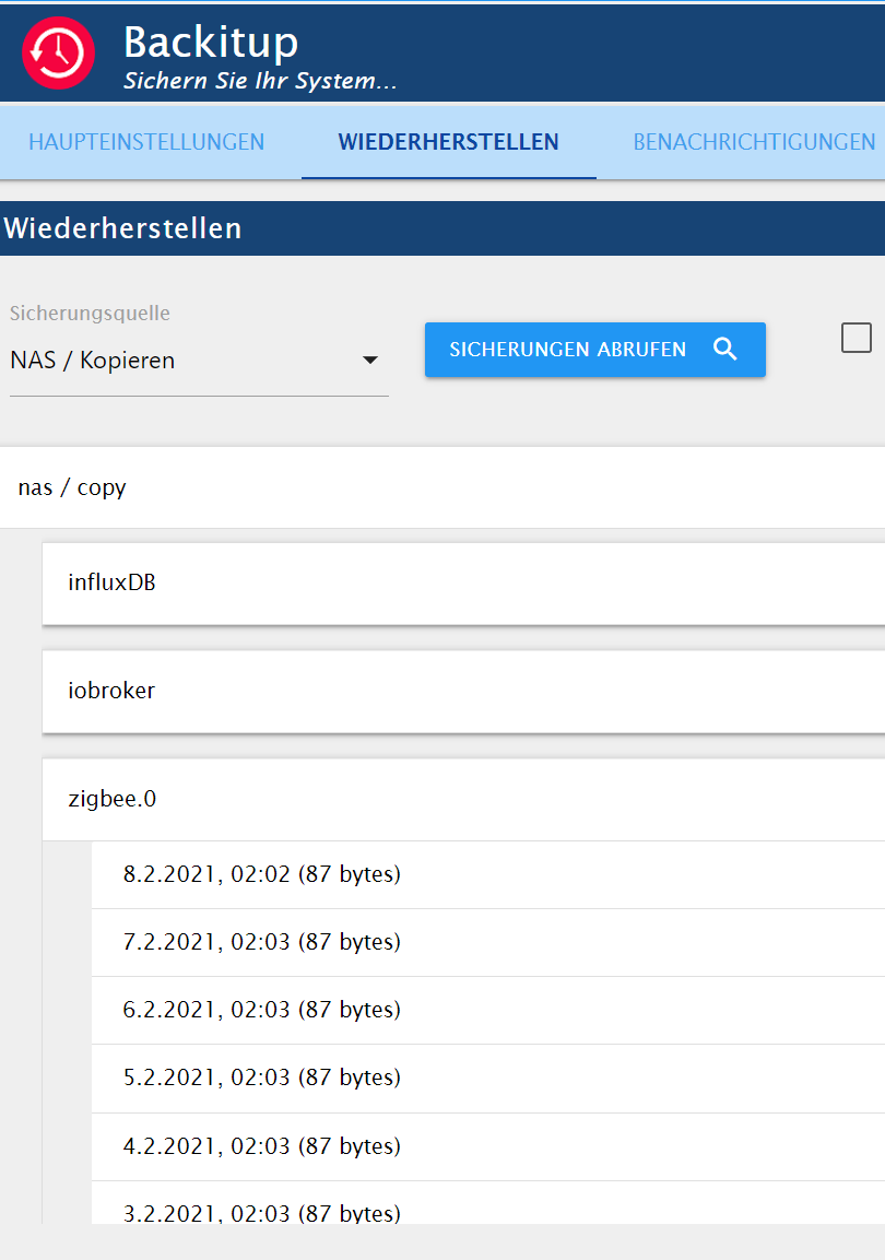

                  Backups werden erzeugt... Was mich wundert:
                  Im tar.gz des iobroker Backups ist auch das Zigbee Backup (Identischer Inhalt)... ???
                  Beim Widerherstellen habe ich nun die Auswahl ioBroker oder zigbee. Wenn ich nun ioBroker auswähle, wird dann auch daraus das Zigbee wiederhergestellt?

                    Zweiter Test: Nur ioBroker ausgewählt, zigbee nicht. Dennoch ist dann im ioBroker tar.gz die Zigbee enthalten...
                    Bedeutet, eigentlich müsste ich dann Zigbee gar nicht auswählen??

                      @lemonbiter Zigbee wird mit dem iobroker gesichert. Die Option in Backitup ist dafür gedacht, dass man anstatt alles wiederherstellen zu müssen, nur zigbee herstellen kann.
                      Das gleiche gilt für javascript und jarvis
