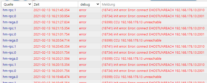

        @homoran Doch, mein Log meldet in regelmäßigen Abständen Fehler:
        Mein iobroker läuft nach wie vor unter der ip 192.168.178.46
        HomoranH wendy2702W 2 Antworten Letzte Antwort
        • S schnipsel71

              schnipsel71
              Meinst du so?
              2021-02-13 16:26:31.754 - error: hm-rpc.0 (18734) init error: Error: connect EHOSTUNREACH 192.168.178.13:2001
              2021-02-13 16:26:45.354 - error: hm-rpc.1 (18741) init error: Error: connect EHOSTUNREACH 192.168.178.13:2010
              2021-02-13 16:26:54.714 - error: hm-rega.0 (19399) CCU 192.168.178.13 unreachable
              2021-02-13 16:27:01.754 - error: hm-rpc.0 (18734) init error: Error: connect EHOSTUNREACH 192.168.178.13:2001
              MOD-Edit: Code in code-tags gesetzt!
              Ich habe keine CCU, nur eine pivCCU.
