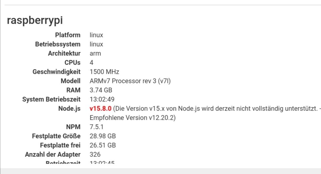

          L Offline
          L Offline
          lustig29
          Oder liegt es vielleicht an der falschen Version?
          • L lustig29
            @lustig29 Keine ungeraden Versionen einsetzen. Installier die node12.
            L 1 Antwort Letzte Antwort
