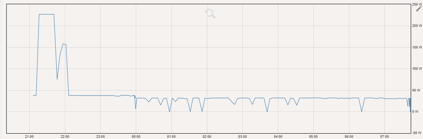

    Hier das Chart von heute Nacht. Nur dreimal in dem Zeitraum war er für 5 Minuten bei 0 W.
    Um 7:00 heute morgen habe ich dem TV das Internet enzogen, mal sehen was dabei rauskommt.
