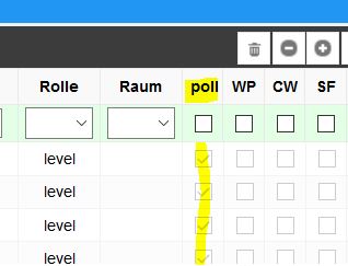

      Vielleicht deshalb , das bei dir der poll bei den Registern fehlt ?
      C 1 Antwort Letzte Antwort

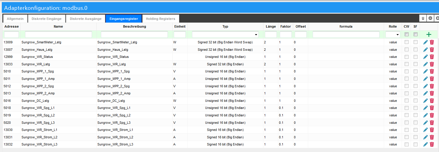

        @glasfaser sagte in Modbus Poll funktioniert nicht:
        Ich habe bisher nur Eingangsregister belegt, da gibt es die Spalte "poll" nicht
        Aber es geht glaube ich in deine Richtung, ich schau mal ob ich was vom Holding Register bekomme und ob dann die Verbindung offen bleibt

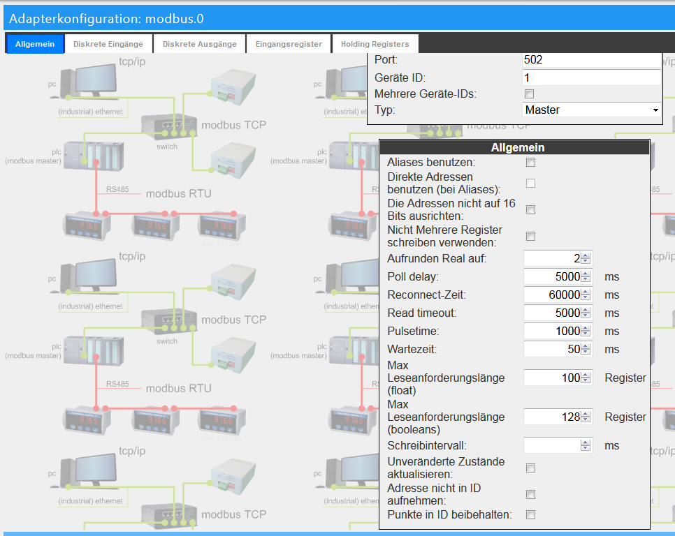

          • C Offline
            C Offline
            captainchaos666
            Ich kenne den WR Sungrow nicht ,
            aber schau mal hier vielleicht findest du dort etwas dazu :
            https://forum.iobroker.net/topic/38441/sungrow-wr-sgh10rt-erfolgreich-mit-modbus-eingebunden
            Ja da war ich schon, hier wurde die Reconnect-Zeit von 60s auf 2s herabgesetzt. Finde ich jetzt nicht wirklich als richtigen Ansatz
            Einstellungen von deinem Link (Sungrow WR SGH10RT erfolgreich mit MODBUS eingebunden)

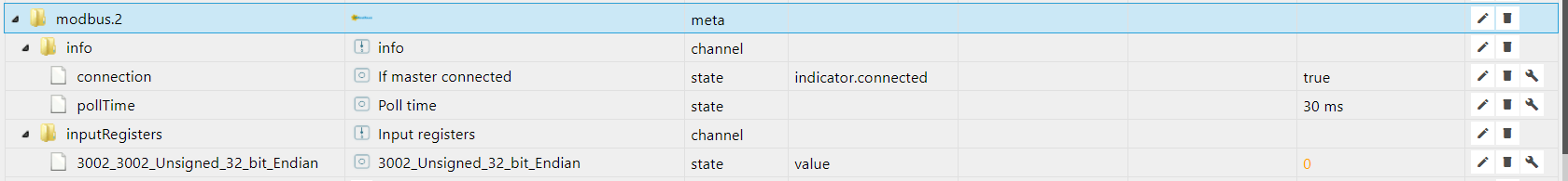

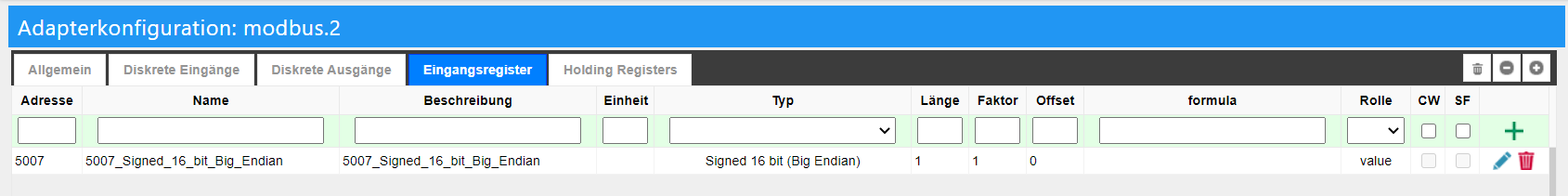

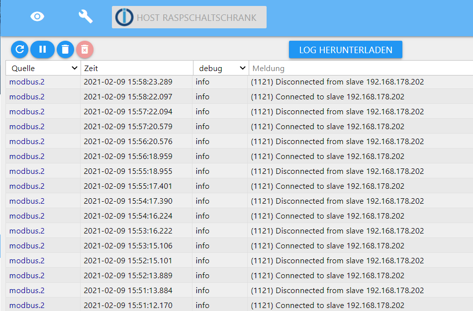

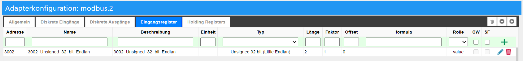

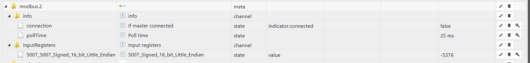

                @wendy2702 sagte in Modbus Poll funktioniert nicht:
                Ich hatte ein ähnliches Verhalten mal bei einem Zähler den ich auslesen wollte.
                Bei mir lag es am Ende daran das ich nicht 100% das richtige Protokoll gewählt hatte.
                Richtig ist bei mir z.B.
                Ich hatte aber immer was anderes eingestellt. Kann mich leider nicht mehr erinnern was.
                EDIT: Hatte vorher immer Unsigned 32bit

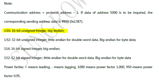

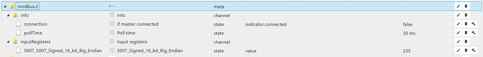

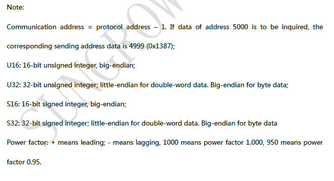

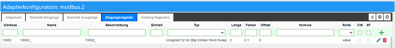

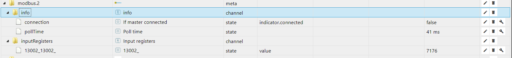

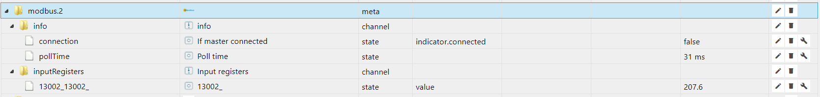

                Das dürfte nichts ausmachen, du bekommst dann halt nur unplausible Werte. Aber aus meiner Verzweiflung habe ich inzwischen eine neue Instanz aufgesetzt mit nur einer Variablen zum auslesen (Eingangsregister). Und extra eine genommen wo nicht viel schief gehen kann. Das die Verbindung wieder abgebaut wird ist weiterhin noch so

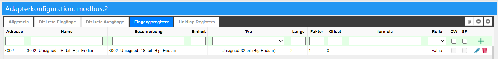

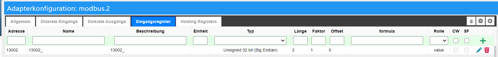

                Spezifikation laut Hersteller
                modbus.2	2021-02-09 15:28:46.286	info	(1121) Disconnected from slave 192.168.178.202
                modbus.2	2021-02-09 15:28:45.185	info	(1121) Connected to slave 192.168.178.202
                modbus.2	2021-02-09 15:27:45.182	info	(1121) Disconnected from slave 192.168.178.202
                modbus.2	2021-02-09 15:27:44.052	info	(1121) Connected to slave 192.168.178.202
                modbus.2	2021-02-09 15:26:44.050	info	(1121) Disconnected from slave 192.168.178.202
                modbus.2	2021-02-09 15:26:42.833	info	(1121) Connected to slave 192.168.178.202
                modbus.2	2021-02-09 15:25:42.830	info	(1121) Disconnected from slave 192.168.178.202

                Die Verbindung wird weiterhin immer noch nach der Reconnect-Zeit wieder aufgebaut. Ein Pollen des einzelnen Wert ist weiterhin nicht möglich

                            @captainchaos666 Gibt es eine Beschreibung der Modbus Funktionen des WRs ?
                            Woher weisst du das für dieses Register 16bit unsigned big-endian richtig sind?
                              Habe die Modbus-Spezifikation von Sungrow, habs mal in den Teile zusammen gesnipped
                              Habe in der Spezifikation noch den Hinweis gefunden: If data of address 5000 is to be inquired, the
                              corresponding sending address data is 4999 (0x1387)

                                        @captainchaos666 Kannst du mal versuchen diese Adresse auszulesen:
                                        5007 Signed 16 Bit und dann mal nach einander als Little und Big Endian.
                                        • wendy2702W wendy2702
                                          C Offline
                                          C Offline
                                          captainchaos666
                                          @wendy2702
                                          Little Endian:
                                          modbus.2	2021-02-10 16:57:39.811	info	(3700) Disconnected from slave 192.168.178.202
                                          modbus.2	2021-02-10 16:57:39.810	debug	(3700) Closing client on purpose.
                                          modbus.2	2021-02-10 16:57:38.908	debug	(3700) Poll inputRegs DevID(1) address 5007 - 1 bytes
                                          modbus.2	2021-02-10 16:57:38.907	debug	(3700) Poll device 1
                                          modbus.2	2021-02-10 16:57:38.809	debug	(3700) Cleaning up request fifo.
                                          modbus.2	2021-02-10 16:57:38.808	debug	(3700) Clearing timeout of the current request.
                                          modbus.2	2021-02-10 16:57:38.807	debug	(3700) Socket closed with error
                                          modbus.2	2021-02-10 16:57:37.844	debug	(3700) Poll inputRegs DevID(1) address 5007 - 1 bytes
                                          modbus.2	2021-02-10 16:57:37.843	debug	(3700) Poll device 1
                                          modbus.2	2021-02-10 16:57:37.842	info	(3700) Connected to slave 192.168.178.202
                                          modbus.2	2021-02-10 16:56:37.838	info	(3700) Disconnected from slave 192.168.178.202
                                          modbus.2	2021-02-10 16:56:37.837	debug	(3700) Closing client on purpose.
                                          modbus.2	2021-02-10 16:56:37.747	debug	(3700) Poll inputRegs DevID(1) address 5007 - 1 bytes
                                          modbus.2	2021-02-10 16:56:37.746	debug	(3700) Poll device 1
                                          modbus.2	2021-02-10 16:56:36.837	debug	(3700) Cleaning up request fifo.
                                          modbus.2	2021-02-10 16:56:36.836	debug	(3700) Clearing timeout of the current request.
                                          modbus.2	2021-02-10 16:56:36.835	debug	(3700) Socket closed with error
                                          modbus.2	2021-02-10 16:56:36.683	debug	(3700) Poll inputRegs DevID(1) address 5007 - 1 bytes
                                          modbus.2	2021-02-10 16:56:36.681	debug	(3700) Poll device 1
                                          modbus.2	2021-02-10 16:56:36.680	info	(3700) Connected to slave 192.168.178.202
                                          Big Endian:
                                          modbus.2	2021-02-10 17:02:47.841	info	(3899) Disconnected from slave 192.168.178.202
                                          modbus.2	2021-02-10 17:02:47.840	debug	(3899) Closing client on purpose.
                                          modbus.2	2021-02-10 17:02:47.651	debug	(3899) Poll inputRegs DevID(1) address 5007 - 1 bytes
                                          modbus.2	2021-02-10 17:02:47.650	debug	(3899) Poll device 1
                                          modbus.2	2021-02-10 17:02:46.839	debug	(3899) Cleaning up request fifo.
                                          modbus.2	2021-02-10 17:02:46.838	debug	(3899) Clearing timeout of the current request.
                                          modbus.2	2021-02-10 17:02:46.837	debug	(3899) Socket closed with error
                                          modbus.2	2021-02-10 17:02:46.590	debug	(3899) Poll inputRegs DevID(1) address 5007 - 1 bytes
                                          modbus.2	2021-02-10 17:02:46.590	debug	(3899) Poll device 1
                                          modbus.2	2021-02-10 17:02:46.588	info	(3899) Connected to slave 192.168.178.202
                                          modbus.2	2021-02-10 17:01:46.585	info	(3899) Disconnected from slave 192.168.178.202
                                          modbus.2	2021-02-10 17:01:46.584	debug	(3899) Closing client on purpose.
                                          modbus.2	2021-02-10 17:01:46.569	debug	(3899) Poll inputRegs DevID(1) address 5007 - 1 bytes
                                          modbus.2	2021-02-10 17:01:46.568	debug	(3899) Poll device 1
                                          modbus.2	2021-02-10 17:01:45.582	debug	(3899) Cleaning up request fifo.
                                          modbus.2	2021-02-10 17:01:45.582	debug	(3899) Clearing timeout of the current request.
                                          modbus.2	2021-02-10 17:01:45.581	debug	(3899) Socket closed with error
                                          modbus.2	2021-02-10 17:01:45.473	debug	(3899) Poll inputRegs DevID(1) address 5007 - 1 bytes
                                          modbus.2	2021-02-10 17:01:45.472	debug	(3899) Poll device 1
                                          modbus.2	2021-02-10 17:01:45.470	info	(3899) Connected to slave 192.168.178.202
