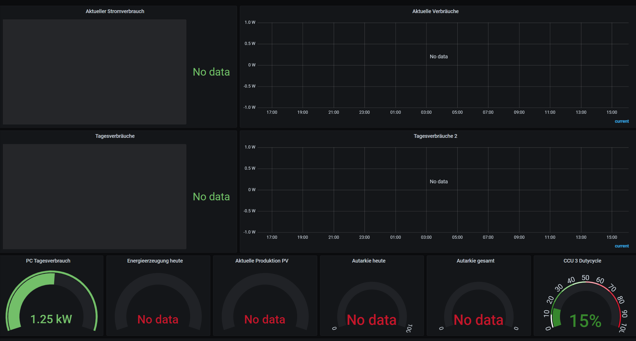

    gefunden, aber soooo tief drin stecke ich nicht... was sagen denn diese Werte wohl aus?
      "request": {
        "method": "GET",
        "url": "api/datasources/proxy/5/query",
        "params": {
          "db": "iobroker",
          "q": "SELECT \"value\" FROM \"Aktueller Stromverbrauch\" WHERE time >= now() - 15m;SELECT \"value\" FROM \"Aktuelle Nutzung vom Wechselrichter\" WHERE time >= now() - 15m;SELECT \"value\" FROM \"Aktueller Bezug von Versorger\" WHERE time >= now() - 15m",
          "epoch": "ms"
        "data": null,
        "precision": "ms",
        "hideFromInspector": false
      "response": {
        "results": [
            "statement_id": 0
            "statement_id": 1
            "statement_id": 2
        "executedQueryString": "SELECT \"value\" FROM \"Aktueller Stromverbrauch\" WHERE time >= now() - 15m;SELECT \"value\" FROM \"Aktuelle Nutzung vom Wechselrichter\" WHERE time >= now() - 15m;SELECT \"value\" FROM \"Aktueller Bezug von Versorger\" WHERE time >= now() - 15m"
    succo_J
    @lemonbiter
    Da kommen keine Werte an. Normalerweise sollte da ein Array geliefert werden zB:

    Jetzt ist die Frage, ob die Daten in die influxDB wirklich reingeschrieben werden.
    Oder hat sich irgendwie die Bezeichnung der Datenpunkte geändert? In den Fall gibt Grafana keinen Fehler aus - nur NO DATA.

      @succo_j
      Ja, das verstehe ich. Und bei den geloggten Daten, bei denen Grafana alles anzeigt, da steht in dem Querry auch alles drin.
      Zu Deiner Frage: Ich habe keinen Datenpunkt umbenannt. Ich habe mir die Influx Daten in ioBroker angesehen, und ja, da stehen die Werte drin, hier als Beispiel: Aktueller Stromverbrauch:

                              @lemonbiter Ich denke ich einen möglichen Grund gefunden...
                              Ich habe als Datenpunkte immer die Aliasse genutzt. In meinem Beispiel habe ich in Grafana als Datenpunkt:
                              "Aktueller Stromverbrauch" genutzt
                              wenn ich diesen in Grafana umstelle auf "Home_P"
                              Dann wird alles richtig angezeigt....
                              Wie kann das sein????????

                                        So, also alle Datenpunkte vom Alias Namen auf den Originären gelegt und es läuft:
                                        Was meint ihr mit zerschossen und es hört bei "p" auf??? Die Daten sind alle da, nur halt nicht unter dem Alias...
