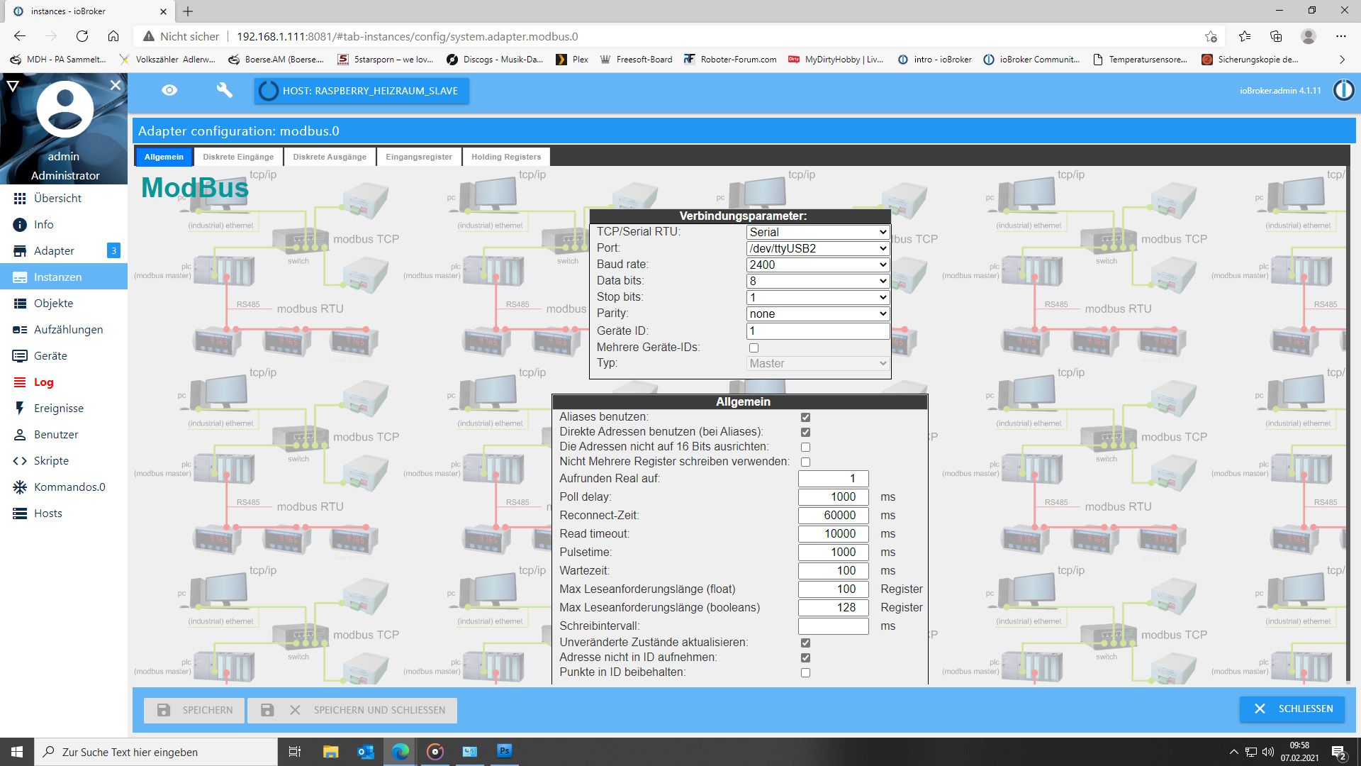

    Ich bräuchte Hilfe bei den Einstellungen bzw Registern des Modbus Adapters
    Habe mir diesen USB Adapter zugelegt und an einen Raspi 3 angeschlossen (läuft im Multihost und installierten Modbus-Adapter.
    USB adapter
    Auslesen möchte ich diesen Einphasenstromzähler Zähler

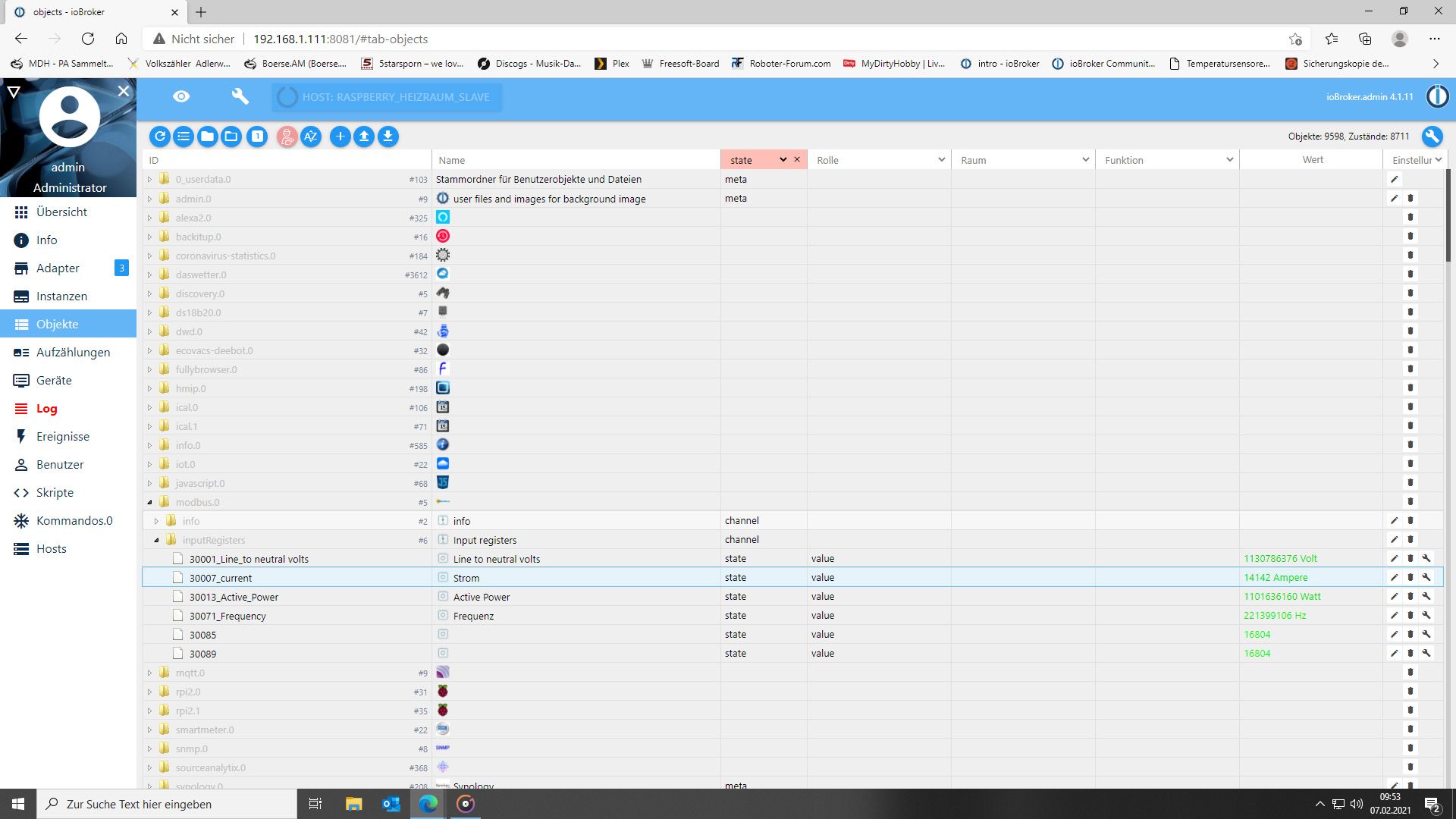

    Verbindung klappt auch, aber ich habe probleme mit den Registern.
    Wenn der Modbus Adapter grün ist stimmen die Werte nicht mit denen am Zähler überein oder der Modbus Adapter springt von grün auf gelb.
    Muss ich die ausgegebenen Werte noch umwandeln? und wie ?
    Das sind meine Einstellungen

    Wenn ich das richtig verstehe, werden die Werte in 32bit ausgegeben. aber was ist der unterschied im Adapter zwischen sigend unsigned little und big endian word swap byte swap? das konnte ICH nicht der Anleitung entnehmen.
    Habe da irgendwie keinen Durchblick, helft mir Bitte auf die Sprünge

      Konnte es jetzt durch rumprobieren selbst lösen.
      Float (Big Endian) Länge 2 war die Lösung.
