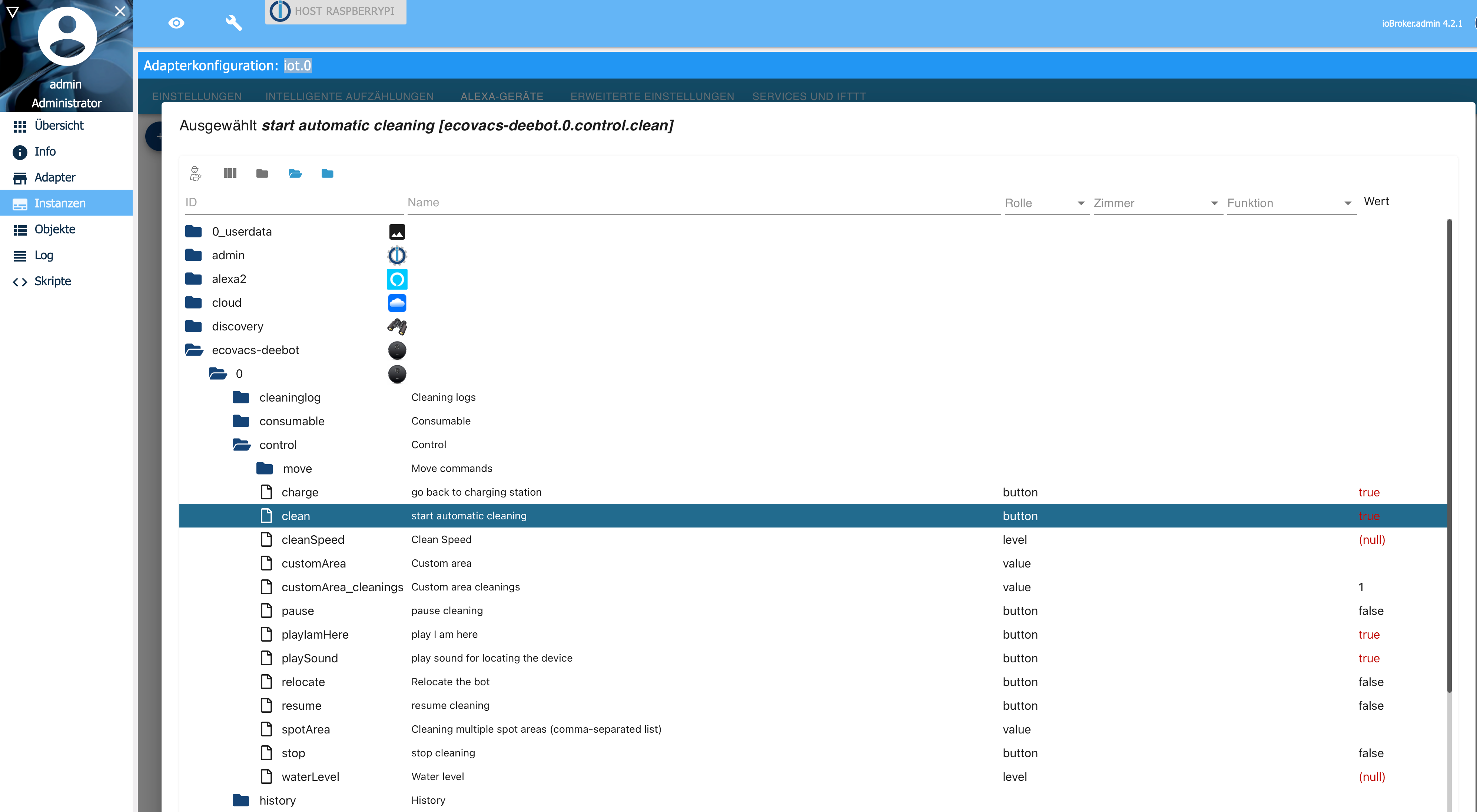

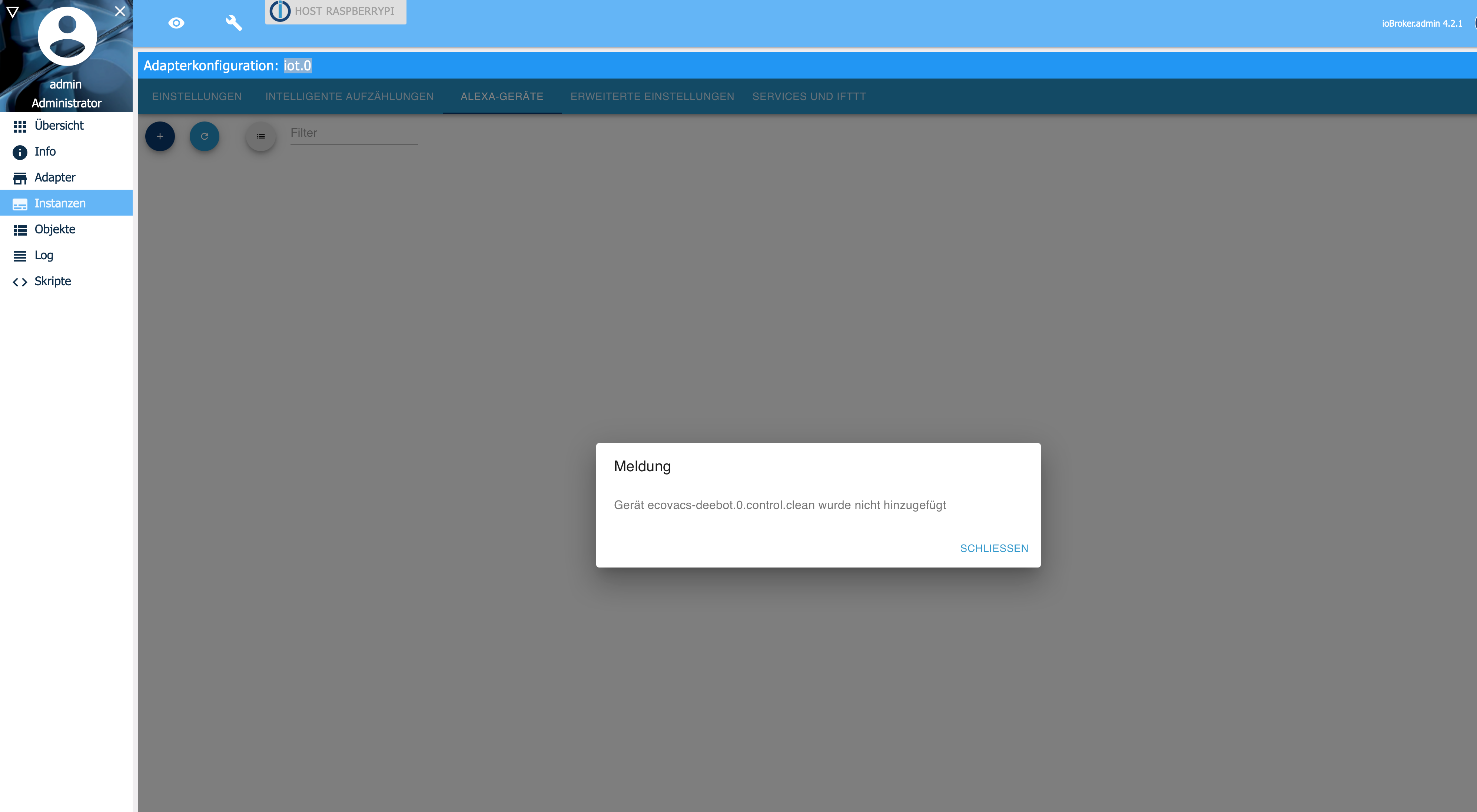

    habe einen Deebot Ozmo T8 AIVI.
    Mein Ziel ist eine Routine mit Alexa zu machen, dass ja mit dem derzeitigen Amazon Ecovacs Deboot Skill nicht möglich ist.
    Habe soweit alles im ioBroker eingerichtet.
    Wenn ich jetzt im iot.0 bei Alexa Geräte z.b. den Punkt "Clean" hinzufügen geht das nicht (siehe Foto)
    Habe ich irgendwas vergessen?

      Hallo @solo99
      ich habe das mal unter Google-Geräte probiert (da ich Alexa aktuell nicht benutze) - dort kam ebenfalls die gleiche Fehlermeldung.
      Der Datenpunkt war aber nach einem 2. Versuch trotzdem aufgeführt. Das konnte ich auch reproduzieren.
      Ich habe es dann mit einem zufällig ausgewählten Datenpunkt (ebenfalls mit der Rolle "button") aus einem anderen Adapter wiederholt und dort war es ebenfalls so.
      Probier mal, ob das bei Dir ebenfalls so ist, dass es beim 2. Versuch klappt.

        @mrbungle64
        Habe es jetzt x-mal die verschiedenen Rolle "button" probiert, leider ohne erfolg.
        Was mir aufgefallen ist, dass nur die Rolle "button" nicht gehen.
        "level" und "value" funktionieren.
        Das hinten der Wert "true" rot ist hat da keinen Einfluss oder?
        mrbungle64M 1 Antwort Letzte Antwort

          @solo99 said in Deebot T8 AIVI Datenpunkt in iot.0 wird nicht hinzugefügt.:
          @mrbungle64
          Auch von anderen Adaptern?
          Mir ist es auch nur bei den Datenpunkten mit der Rolle "button" aufgefallen.
          Nein, das heißt nur, dass der Wert nicht "bestätigt" ist. Das sollte keinen Einfluss darauf haben.
          solo99S 1 Antwort Letzte Antwort

            solo99
            Bei den Hue Lampen gehen die Scene "button" auch nicht.
            Bei Harmony gehen die "button" aber alle.
            Sehr merkwürdig🤔

              mrbungle64
              schrieb am zuletzt editiert von mrbungle64
              Benutzt Du den hue oder hue-extended Adapter?
              Sehr merkwürdig🤔
              Beim Harmony Adapter haben sämtliche Buttons den type number.
              Das finde ich komisch und tendenziell sogar falsch - könnte aber den Unterschied machen.
              Mir scheint das ein Fehlverhalten vom iot Adapter zu sein.
