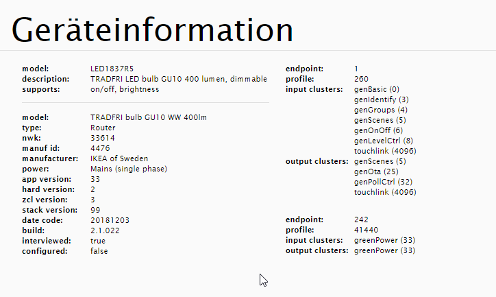

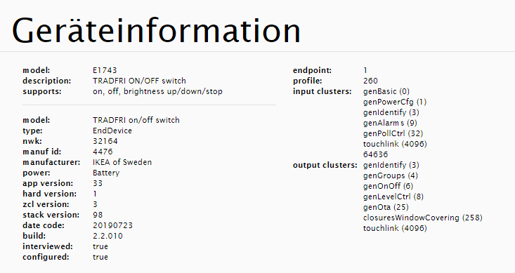

    Hier noch die Details:
    Ich kann die GU10 LED über den Tradfri Dimmer An- und Aus-Schalten und auch Dimmen (das ist aber eine direkte Verknüpfung zwichen diesen Tradfri Devices, denn das funktioniert auch noch, wenn der iobroker gestoppt ist). Die Zustände der GU10 LED kommen aber leirder nicht im iobroker an, also ob die Lapen nun an oder aus sind. Die "Tastendrücke" vom Dimmer sehe ich in den Objekten, und ich kann die GU10 LED über die Objekte auch Ein- und Aus-Schalten und auch Dimmen.

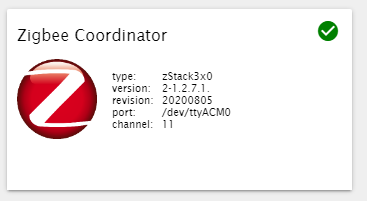

        Nach Installation aus GIT habe ich jetzt zusätzlich die Kachel vom Coordinator dazubekommen:
        Und es geht noch nicht wirklich: beim Schalten über den Tradfri Dimmer geht meine GU10 LED an oder aus, aber der Status kommt immer noch nicht in den Objekten an. Ich habe aber gesehen, dass es in den Objekten bei der GU10 LED jetzt einen "Trigger device query" Button gibt. Wenn ich in den Objekten darauf klicke, ändert sich der Status der GU10 LED entsprechend in den richtigen Zustand. Wäre schön, wenn das jetzt noch automatisch passieren würde.
