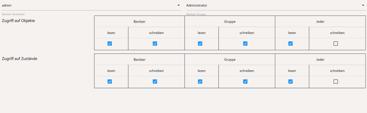

        Wie sehen denn die Rechte für den im Screenshot gezeigten Datenpunkt aus?

          @wendy2702 welchen Datenpunkt meinst du genau?

            @matthias_ sagte in Nicht genügend Zugriffsrechte:
            hm-rpc.1.00165BE994450F.2.LEVEL
            Den Datenpunkt
            Matthias_M 1 Antwort Letzte Antwort

              @wendy2702
              Jap, danke hier war der Fehler stelle ich bei schreiben auf jeden um kann ich die Jalousie wieder steuern. Allerdings müsste ich dass dann für über 500 Datenpunkte machen...
              Gib es eine Möglichkeit alle Datenpunkte auf einmal zu ändern ?
              Wie sieht es Sicherheitstechnisch aus wenn ich auf jeden ändere ?
              Lg Matthias
