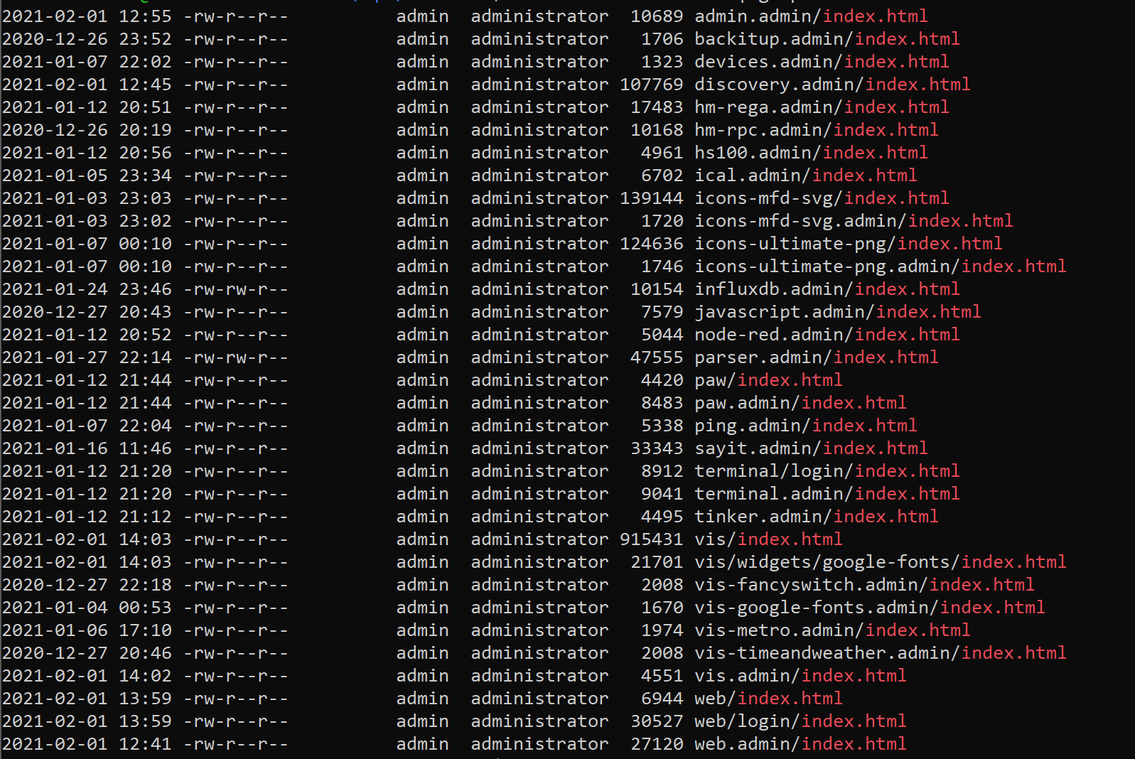

            @wendy2702 @ice987 Danke, leider funktioniert dieser Befehl nicht ):
            iobroker.js chmod 777 vis/*
            Ich bekomme immer den Fehler: iobroker.js: command not found
            Den Benutzer der Administratorgruppe zuweisen, bringt bei mir auch nichts, da selbst die Benutzer in der Administratorgruppe nicht genügend Zugriffsrechte haben...
            Hier noch ein screen:

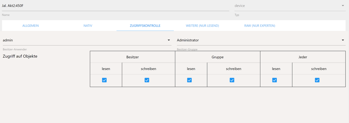

                    Wie sehen denn die Rechte für den im Screenshot gezeigten Datenpunkt aus?

                      @wendy2702 welchen Datenpunkt meinst du genau?

                        @matthias_ sagte in Nicht genügend Zugriffsrechte:
                        hm-rpc.1.00165BE994450F.2.LEVEL
                        Den Datenpunkt
                        Matthias_M 1 Antwort Letzte Antwort

                          @wendy2702
                          Jap, danke hier war der Fehler stelle ich bei schreiben auf jeden um kann ich die Jalousie wieder steuern. Allerdings müsste ich dass dann für über 500 Datenpunkte machen...
                          Gib es eine Möglichkeit alle Datenpunkte auf einmal zu ändern ?
                          Wie sieht es Sicherheitstechnisch aus wenn ich auf jeden ändere ?
