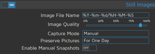

          es gibt doch direkt in Motioneye die Option
          Preserve Movies/Pictures
          und kannst 1Tag hinterlegen
          J 1 Reply Last reply Reply Quote 0

                @haselchen alles richtig, alles schön. hab ich gefunden.
                aber wenn ich zu wenig platz auf der ssd habe, um 1 tag abzuspeichern, dann geht es eben mit den bordmitteln von motioneye nicht, wenn man die bildqualität nicht drastisch runter schraubt.
                wie auch immer.. die hilfeansätze von euch sind ok und nachvollziehbar. danke dafür.
