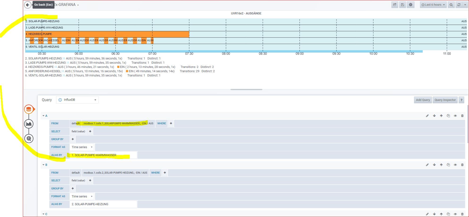

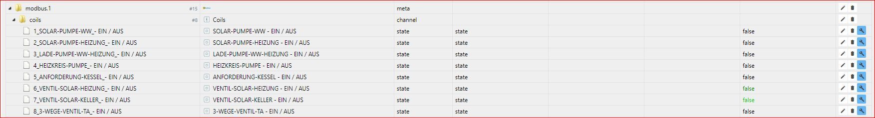

    Ich habe in mobus.0 8 coils (=Ausgänge) angelegt, für die Protokollierung freigegeben, in Grafana angelegt, aber diese werden im Dashboard nicht angezeigt.
    Was kann dies für Ursache haben ?
    Danke für die Info.

      @goetschhofer meinst du z.b. solar...?
      Haben diese in dem angegebenen Zeitraum schon mal geschaltet, bzw wurde der Zustand generell schon mal geändert? Ansonsten wird glaub ich, noch nichts angezeigt.
