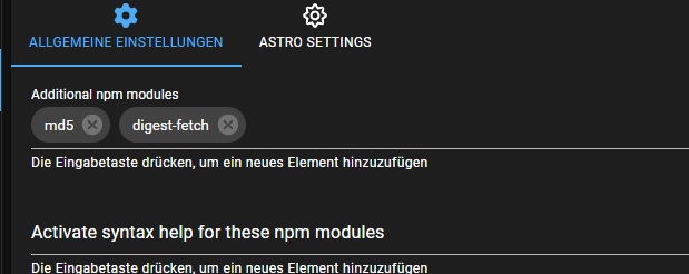

                                @h07d0q So, ich habe nun ein funktionierendes Skript am Laufen. Geklaut habe ich es von hier. Wäre schön wenn jemand einen Adapter daraus bauen kann.

                                  Habe für mich das Skript angepasst, dass ich keinen MQTT Broker benötige. Es funktioniert bei mir so weit, dass Events ankommen und geloggt werden. Ich reagiere derzeit nur auf das eines Klingelns. Da werden im 2s Abstand Fotos aufgenommen und gespeichert, dann mittels ffmpeg zu einem gif zusammengefasst und per telegram versendet 🙂

                                  • L
                                    LubuBroker @h07d0q last edited by
                                    @h07d0q Hallo
                                    Ist zwar schon ein bisschen älter, aber vielleicht kannst du mir trotzdem helfen.
                                    Ich habe versucht dein Skript auszuführen.
                                    Habe zuvor im JavaScript Adapter folgende einträge gemacht.
                                    Leider wird in deinem Skript die beiden Module Rot unterstrichen
                                    Was mache ich da falsch?
                                    Issi 1 Reply Last reply Reply Quote 0

                                        • OliverIO
                                          OliverIO last edited by
                                          @lububroker sagte in Node.js Script in iobroker integrieren:
                                          Nichts.
                                          Der javascript adapter findet die typen zu den bibliotheken nicht und zeigt das an.
                                          die bibliotheken werden zu 99% auch funktionieren wie in der jeweiligen doku beschrieben.
                                          für manche bibliotheken kann man noch die typen deklarationen installieren (typescript), dann dürfte das auch weg gehen. da bin ich mir aber nicht ganz sicher.
                                          wie gesagt ist das nur optischer natur.
                                          • L
                                            LubuBroker @OliverIO last edited by
                                            @oliverio
                                            Nein das Skript läuft nicht.
                                            Folgendes Log erhalte ich beim Starten.
                                            2025-08-05 07:35:50.160 - info: javascript.0 (2626) Start JavaScript script.js.Türstation.Versuch2 (Javascript/js)
                                            2025-08-05 07:35:50.181 - info: javascript.0 (2626) script.js.Türstation.Versuch2: registered 0 subscriptions, 0 schedules, 0 messages, 0 logs and 0 file subscriptions
                                            2025-08-05 07:35:50.202 - error: javascript.0 (2626) script.js.Türstation.Versuch2: TypeError: Cannot read properties of undefined (reading 'trim')
                                            2025-08-05 07:35:50.203 - error: javascript.0 (2626) at script.js.Türstation.Versuch2:119:28
                                            2025-08-05 07:35:50.203 - error: javascript.0 (2626) at Array.reduce ()
                                            2025-08-05 07:35:50.203 - error: javascript.0 (2626) at script.js.Türstation.Versuch2:117:12
                                            2025-08-05 07:35:50.204 - error: javascript.0 (2626) at processTicksAndRejections (node:internal/process/task_queues:95:5)
                                            Im Code von @h07d0q habe ich lediglich die IP Adresse und das Passwort auf meine Gegebenheiten angepasst.
                                            Ich habe beim Javascript Adapter auch noch typescript als zusätzliches Modul angegeben.
                                            Im Code hat es auch noch mehr Stellen, die als Fehler deklariert werden. Allerding haben diese alle mit dem Login zu tun. Und so wie ich das verstanden habe, hat md5 und digest-fetch etwas mit Login zu tun.
