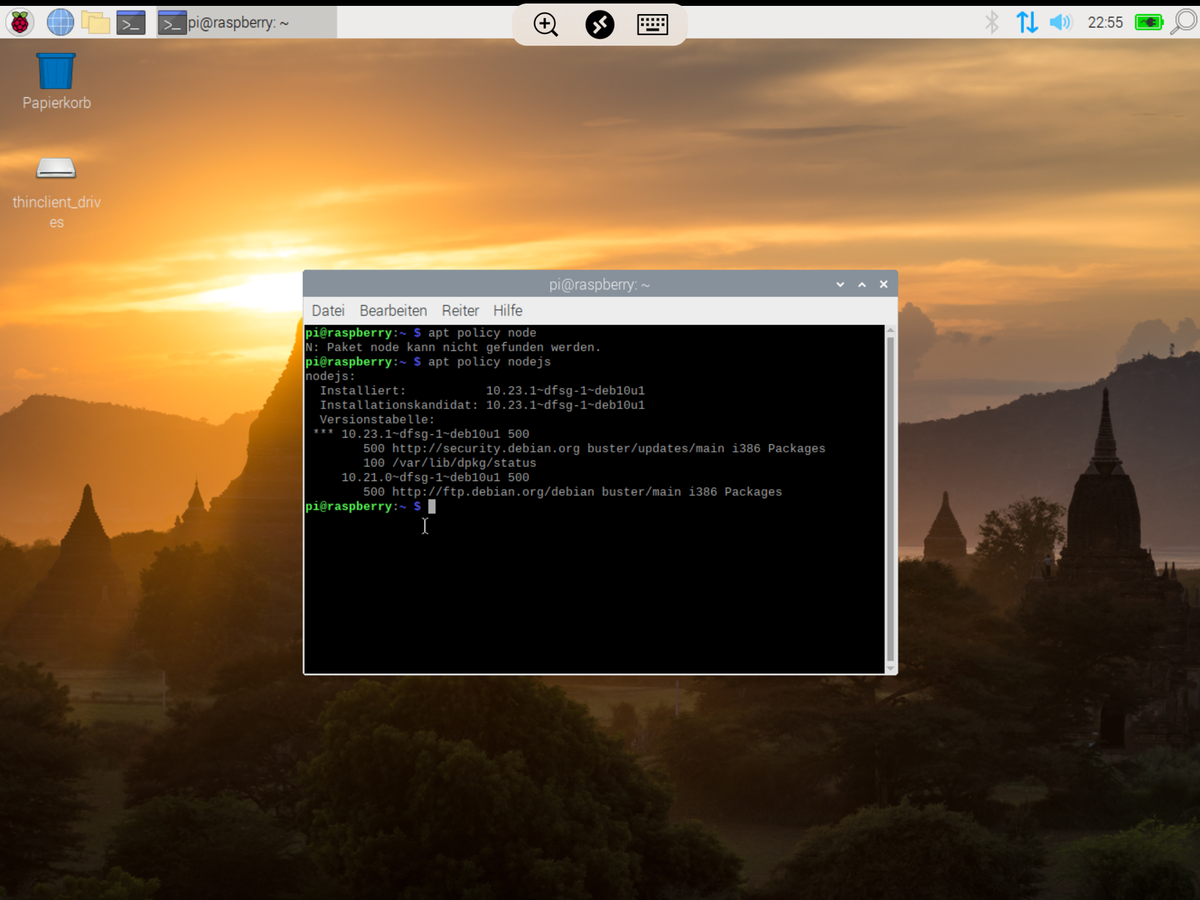

              soul44
              @thomas-braun
              • S soul44
                @thomas-braun
                @soul44 Ist jetzt nicht dein Ernst, oder?
                Konsolentext auch als Text (in CodeTags) hier rein, keine Screenshots auf denen man NULL entziffern kann.
                Davon abgesehen hast du ein 32bit OS installiert. Für i386 gibt es nix mehr auf dem leichten Weg. Steht auch so im HowTo, wenn ich mich recht erinnere.
                lscpu
                sagt?
                S 1 Antwort Letzte Antwort
                  lscpu
                  sagt?

                      soul44
                      • S soul44
                        @soul44 Keine Screenshots.
                        Es interessiert nur Konsolenoutput.
                        lscpu
                        uname -a
                        z.B.

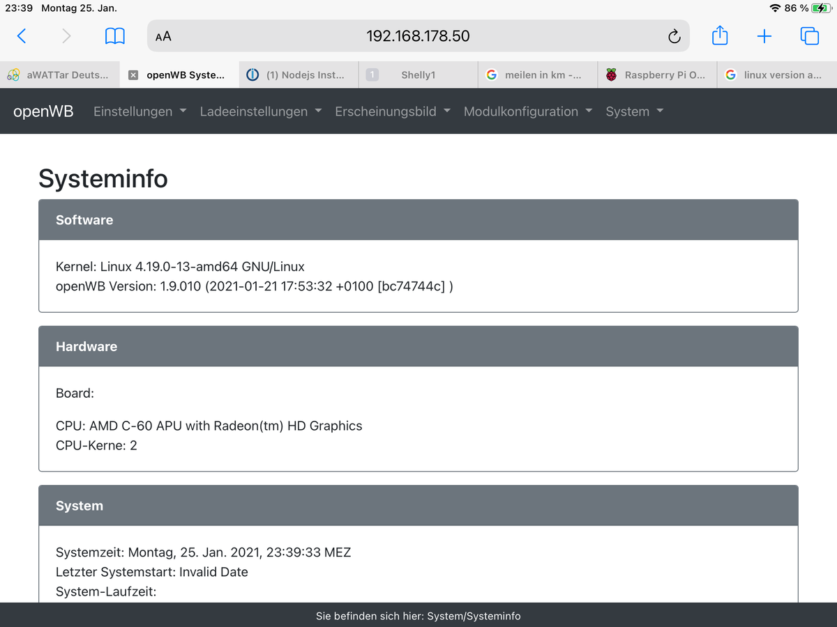

                              soul44
                              @unclesam said in Nodejs Installation:
                              @soul44 sagte in Nodejs Installation:
                              @thomas-braun
                              Es ist ein Acer Aspire one mit
                              AMD C60 mit Linux amd64
                              ist glaube ich debian 9 buster, wird als Raspbian OS gehandelt.....
                              Ich wusste nicht einmal, dass man Raspbian auf nicht-ARM installieren kann! Aber weshalb ein Raspbian und weshalb ein GUI und weshalb ein Laptop?
                              Installiere doch einfach ein Debian oder besser ein Ubuntu ohne GUI, dann hast du nichts exotisches und wir können dir besser helfen. Und wie meine Vorredner schon gesagt haben: per SSH auf die Kiste verbinden!
                              Ok..... ihr habt vielleicht recht.
                              Werde mich dranmachen und ein Linux für meinen Rechner installieren...... habe diese OS genommen, damit Open WB drauf läuft, was auch tadellos funktioniert.....
                              Werde gleich als erstes mal die Version abrufen, und ein SSH auf meinem IPad installieren, das macht es einfacher.....
                              Thomas BraunT S 2 Antworten Letzte Antwort

                                    pi@raspberry:~ $ ~
                                    Hatte noch Shelly irgendwo rumfliegen....
                                    AMD C-60 APU
                                    Die CPU hat eine 64bittige Architektur, dein installiertes OS aber nicht.
                                      AMD C-60 APU
                                      soul44
                                      @thomas-braun said in Nodejs Installation:
                                      AMD C-60 APU
                                      Ok......
                                      Welches OS würdest du empfehlen....?

                                      • S soul44
                                        pi@192.168.178.50's password: *********
                                        Linux raspberry 4.19.0-13-amd64 #1 SMP Debian 4.19.160-2 (2020-11-28) x86_64
                                        The programs included with the Debian GNU/Linux system are free software;
                                        the exact distribution terms for each program are described in the
                                        individual files in /usr/share/doc/*/copyright.
                                        Debian GNU/Linux comes with ABSOLUTELY NO WARRANTY, to the extent
                                        permitted by applicable law.
                                        Last login: Tue Jan 26 17:00:42 2021 from 192.168.178.43
                                        pi@raspberry:~ $ lscpu
                                        Architektur:                   x86_64
                                        CPU Operationsmodus:           32-bit, 64-bit
                                        Byte-Reihenfolge:              Little Endian
                                        Address sizes:                 36 bits physical, 48 bits virtual
                                        CPU(s):                        2
                                        Liste der Online-CPU(s):       0,1
                                        Thread(s) pro Kern:            1
                                        Kern(e) pro Socket:            2
                                        Sockel:                        1
                                        NUMA-Knoten:                   1
                                        Anbieterkennung:               AuthenticAMD
                                        Prozessorfamilie:              20
                                        Modell:                        2
                                        Modellname:                    AMD C-60 APU with Radeon(tm) HD Graphics
                                        Stepping:                      0
                                        CPU MHz:                       997.523
                                        Maximale Taktfrequenz der CPU: 1000,0000
                                        Minimale Taktfrequenz der CPU: 800,0000
                                        BogoMIPS:                      1995.04
                                        Virtualisierung:               AMD-V
                                        L1d Cache:                     32K
                                        L1i Cache:                     32K
                                        L2 Cache:                      512K
                                        NUMA-Knoten0 CPU(s):           0,1
                                        Markierungen:                  fpu vme de pse tsc msr pae mce cx8 apic sep mtrr pge mca cmov pat pse36 clflush mmx fxsr sse sse2 ht syscall nx mmxext fxsr_opt pdpe1gb rdtscp lm constant_tsc rep_good nopl nonstop_tsc cpuid extd_apicid aperfmperf pni monitor ssse3 cx16 popcnt lahf_lm cmp_legacy svm extapic cr8_legacy abm sse4a misalignsse 3dnowprefetch ibs skinit wdt cpb hw_pstate vmmcall arat npt lbrv svm_lock nrip_save pausefilter
                                        pi@raspberry:~ $ ~
